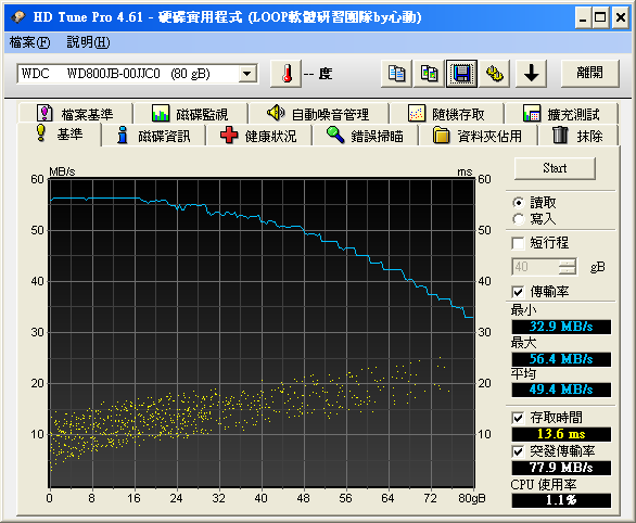

WD 80G IDE用鄧昌恆 UTN651接回主機板SATA的測試成績
看不到溫度是因為主機板跑AHCI模式

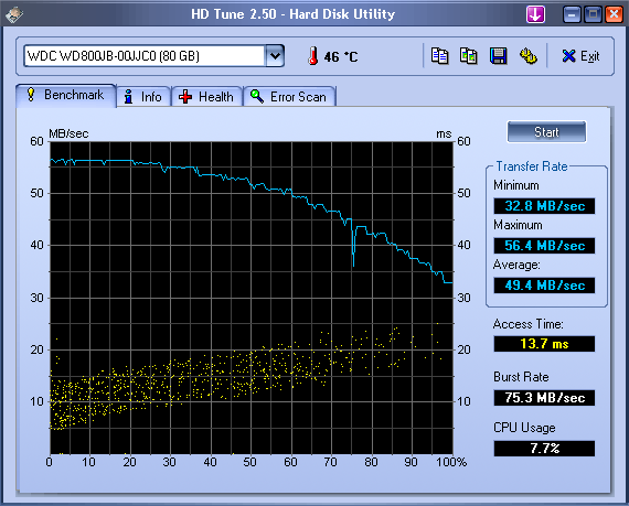

再來從GOOGLE借一下,原生IDE的速度測試
不是我測的,因為懶得接回去了
不過看型號應該都是同一顆硬碟
這樣看來UTN651效能還不錯,幾乎完全沒有損失,好像還小贏
