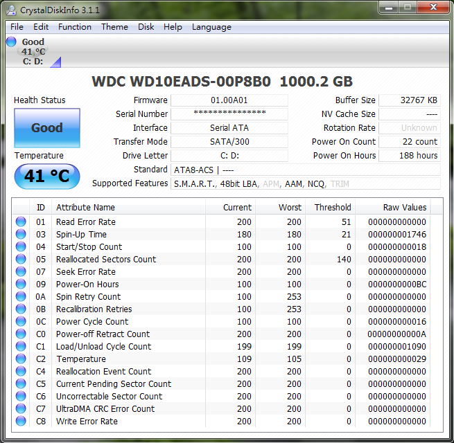

WD10EADS的Load Cycle Count
新的型號WD10EADS-00P8B0
這顆有人買了嗎?還是有Load Cycle Count的問題嗎?

剛看一下
Load Cycle Count 值還是很高..........

我新買的WD10EADS也遇到這個惡性問題了...
對硬碟來說這根本是折磨..

我想...沒有人因為這點而葛屁的,網路上能查看到的紀錄是破百萬次,
狀況依舊是-好-
省電版都有這個功能,RE 系列也有,但時間上可能有所差異,
覺得吵或覺得卡,建議把時間拉長但不建議關閉該功能,畢竟
這功能挺不錯的(保護讀寫頭也保護碟片)。
使用環境的差異也造就次數上的不同,主要執行碟大概次數最多,
單純資料備份碟,次數自然就少。
進進出出就壞掉,廠商光維修費用就沒賺頭反而引來惡名。

最近正好入手一棵 WD20EADS, 卻無此問題, 又用 WDIDLE3 1.03 版看過, 2 棵都是設定為 8 秒, 所以造成 Load Cycle Count 過高應該是另有原因才對 !!

超過 10 分鍾了 !!
WD10EADS:
WD20EADS:
