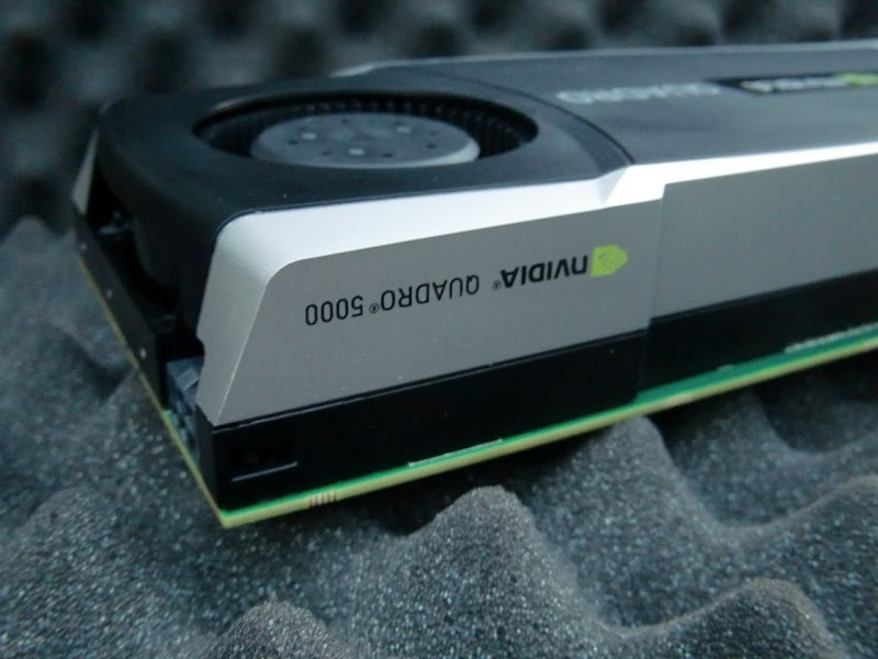

2009年9月30日,NVIDIA發表了全新的繪圖GPU核心Fermi。Fermi的架構設計,主要是針對GPGPU的CUDA運算做出許多的改進,同時也利用了更先進的製程,將大量的平行運算繪圖核心包裝在單一個晶片當中,以上代晶片兩倍的運算核心數量,卻能提供超越兩倍以上的運算能量。不過,Fermi此次主要針對CUDA運算的架構改良,卻遭到許多質疑。因為許多的特性和功能,都是針對高效能運算領域的需求,來作為設計或強化的。這樣的作法不免令人擔心,在繪圖的本業方面是否可以像先前的G80一樣,以絕佳的效能和特性,帶給使用者許多的驚喜。而這次Fermi的問世,更是打破以往的慣例,並非由一般市場導向的GeForce開始推出,卻是從平行運算的TESLA系列作為首波上市的產品,接著才是GeForce系列,但在專業繪圖卡產品線的部份,卻整整晚了快一年才上市,也就是今天要介紹的Quadro 5000。
不多說,來看看熱燙燙的5000吧
背部也加上了金屬散熱片
自上一代開始就採用的雙DP+DVI-I的輸出配置,不過一樣只能夠輸出兩個螢幕
安裝把手的螺絲孔以及單6pin的電源配置,身為第二階5000應該不會很耗電才是
Dual Slot的設計
NVIDIA原廠散熱器
SLI接口和專業繪圖專用的G-Sync/SDI附加卡連接口
這次的型號把FX給拿掉了

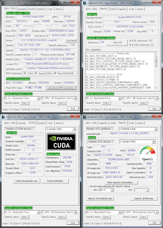

用GPU Caps Viewer來看看Quadro的規格
支援了OpenGL 4.0
驅動程式所顯示出來的訊息
從規格的部份看來,NVIDIA也將專業繪圖卡的功能提昇到了新的層面。軟體的API支援性,在專業繪圖卡強調的跨平台OpenGL部份提昇到了4.0的版本,而微軟獨家的DirectX 11,也是這次專業繪圖卡產品的升級重點。可是在硬體部份,我們可以發現5000的繪圖核心只有352個,只能對應到GeForce的GTX 465,這和之前的作法可以說是大相逕庭。一直以來,高階到中階的繪圖卡部份一直都是和GeForce有著一對一個關係,一般而言Quadro的核心和記憶體時脈可能稍低,不過核心的規格和運算單元的數量卻會是一樣的。雖然如此,規格終究是規格,如果實際使用的效能可以有大幅度增進的話,這樣也可說是一個成功的產品呀。

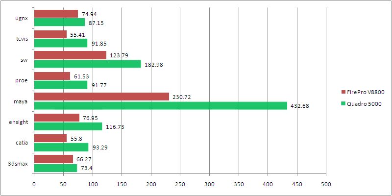

既然5000是NVIDIA第二高階的專業繪圖卡,那麼當然要找個相稱的對手來較量較量,才會讓這場測試有他的參考價值。所以我找來了ATI(根據官方消息指出,明年這三個字就會消失了,所以有機會就讓它亮亮相)同樣是專業繪圖卡的高階產品FirePro V8800,來作為這次測試的比較對象。
不囉唆直上主菜
SPEC viewperf 10 1280x1024 64 bit
看到這個分數我整個眼睛都亮了起來,比起一般的遊戲卡來說,NVIDIA這次真的大翻盤了
尤其是在ATI的傳統強項MAYA,5000硬是得到了V8800將近兩倍的分數
以Fermi為基礎的Quadro 5000可以說是在專業繪圖領域的指標性測試軟體SPEC viewperf 10當中大獲全勝

又在張飛打岳飛了...
Quadro 6000定價 4999美金
Quadro 5000定價 2249美金
V8800 定價1499美金
拿完全不同價位帶的東西在比...
老兄~你會不會比的太誇張了...

又在張飛打岳飛了...
V8800 定價1499美金
拿完全不同價位帶的東西在比...
老兄~你會不會比的太誇張了...
價格當然會有差異
但是配備也會不同
價格當然是一個很重要的依據
不過撇開價格因素
先說說我為什麼會拿這兩張卡片來作比較測試
之所以會拿這兩張來比較是有其基礎的
因為兩張都是同年份的新架構推出的新世代專業繪圖卡
(好啦,RV870是有老一點)
而且都是第二坎的產品
所以不拿這兩張來比較的話
可能要派Quadro FX 4800來了
那樣應該是肯定被打趴的唷
規格部份的差異我稍晚整理後會做出一些我的結論
