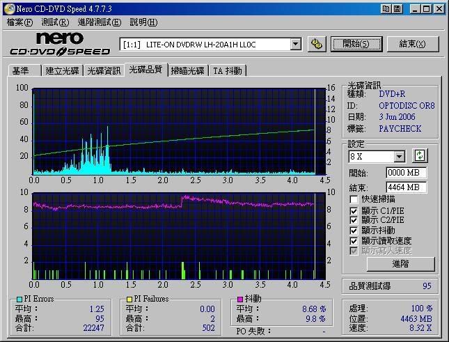

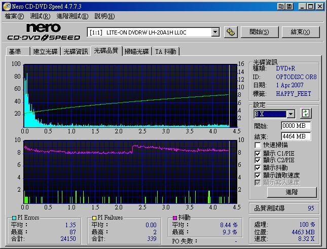

還是忍不住....還是改機了!!
早上刷過來又刷過去.....(2010<>20A1H<>2010<>20A1H)
發現到可以簡化到從步驟5開始到步驟10.
然後步驟11---可以直接改用J大的非官方韌體.
接著直到步驟14.....接著重新開機就行了!!
底下是BENQ 2010改LITE ON 20A1H的連續2片影片燒錄測試圖!!
問一下如此看來....跟正BENQ 2010的燒錄測試圖比起來到底誰的測試圖較漂亮??
BENQ 2010 + 新金藍箭頭 8X燒和測試
BENQ 2010@LITE ON 20A1H + 新金藍箭頭 8X燒和測試
