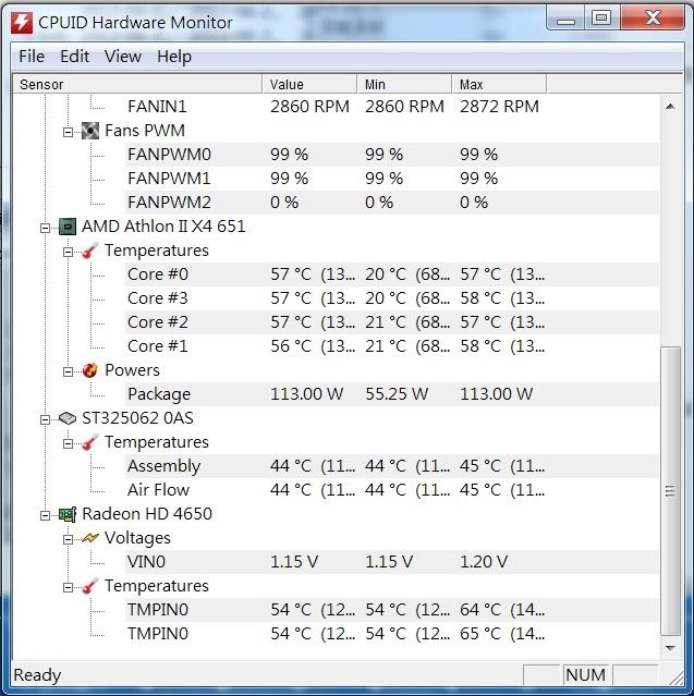

我只能說,不太能用舊45nm的表現去衡量32nm的Linao
有不少玩家都認為AMD的風扇很吵或不夠力,但我想會這麼說的大概真的沒買過Linao
以我手邊這顆不超頻的651K為例,原廠風扇與A8應該是同一顆:
板子是雞排的A75-D3H
主機放置於頂樓加蓋鐵皮屋內,故室內溫度約28~30度
用的是10年前的爛機殼不開側板,系統風扇只有前後各8cm免錢無力扇
用原廠風扇全時半負載的狀態下,CPU溫度約43度
全負載1hr後的溫度約為54~58度
總之,除非是超頻狂人,否則為了Linao去多花錢買CPU散熱器
真的沒什麼必要
當然,沒圖沒真相
看圖吧:
買這張板子的
我認為頂多買個6cm給那顆只有單薄散熱片的A75
說不定還來得還比較有用
