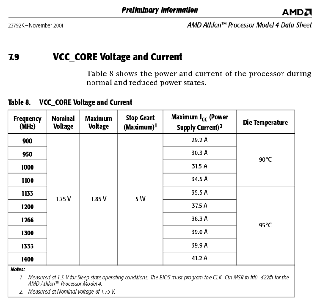

K7當年在Socket A時代出名的燙,TDP 72W,當年因為它,很多散熱器開始用了熱導管,北極風等品牌也從那時出現,來看看它1.4GHz官方量測出來的耗電量是多少,請看原廠Datasheet,答案是1.75V * 41.2A = 72.1W:

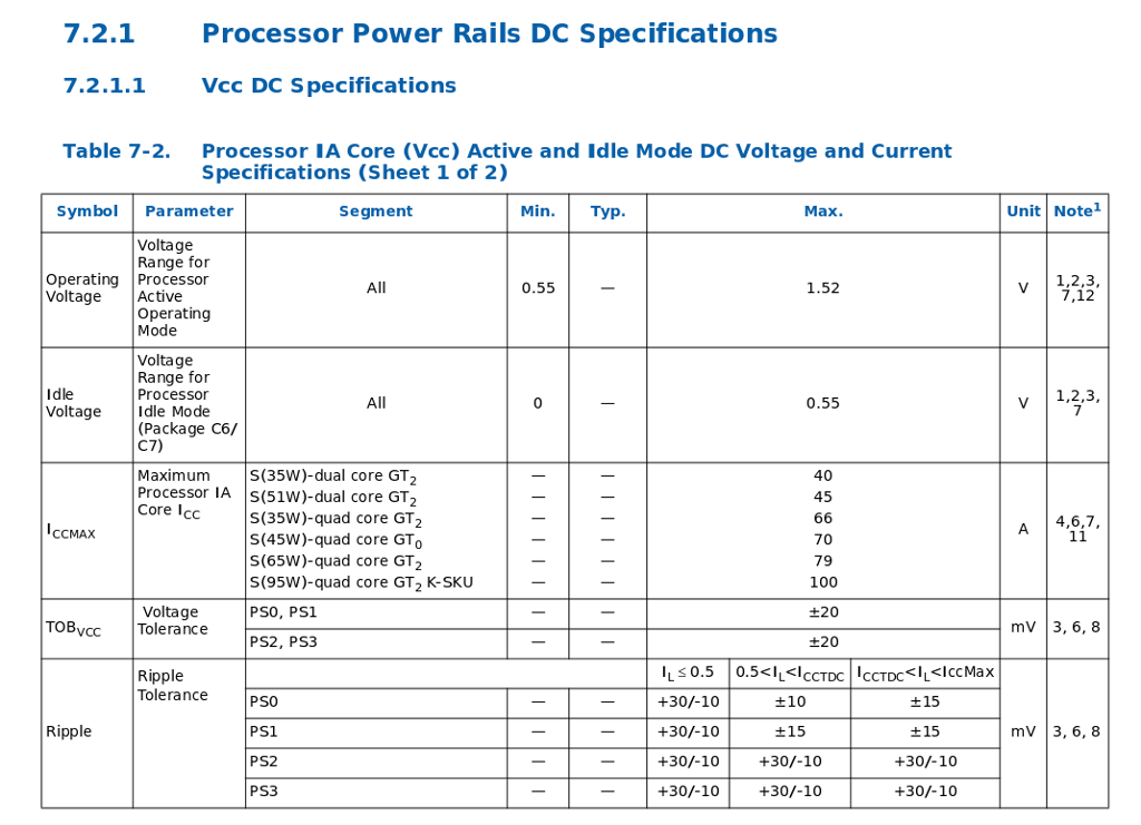

i7 6700 non-k 風扇大家都看過,薄薄小小一顆鋁擠扇,很多人拿原廠扇也大超特超,玩得不奕樂乎,TDP 65W,顯然Skylake/Haswell-Refresh都不是什麼高熱怪獸,我們來看看它官方量測的耗電量是多少,請看原廠Datasheet,答案是1.2V * 79A = 94.8W:

1. AMD Athlon Model 4 (K7)
http://www.dexsilicium.com/AMD_Athlon.pdf
2. Intel Skylake Gen 6th (i7/i5/i3)
http://www.intel.com/content/dam/ww...sheet-vol-1.pdf
