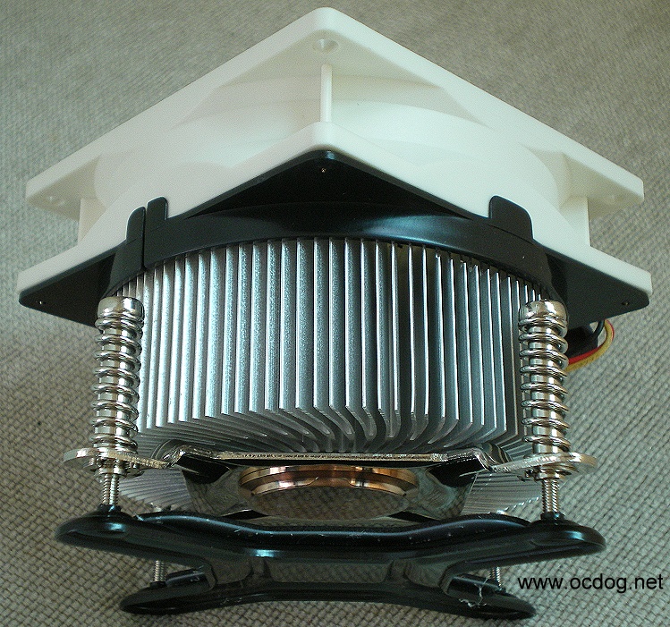

kissme
文章: 713
作者SKAP
現在的原廠風扇爛爆了...散熱片是一塊小鋁片
http://i245.photobucket.com/albums/...91/intelfan.jpg
對呀!單價這麼高配這麼差的風扇???????
最少也要像下面這種銅心搭載9公分靜音扇.

pcvhaha
文章: 1,247
作者kissme
http://www.ocdog.net/php-single-mod.../08712_1226.jpg
http://www.ocdog.net/php-single-mod.../08712_1225.jpg
自己改裝的?
舊 2008-08-06, 10:57 AM #39
pcvhaha離線中
kissme
文章: 713
作者pcvhaha
自己改裝的?
原廠風扇可以加裝防彎背板(小小改裝即可).
只要用$120元就能搞定.無須要把原廠風扇丟掉.
舊 2008-08-07, 09:49 AM #40
