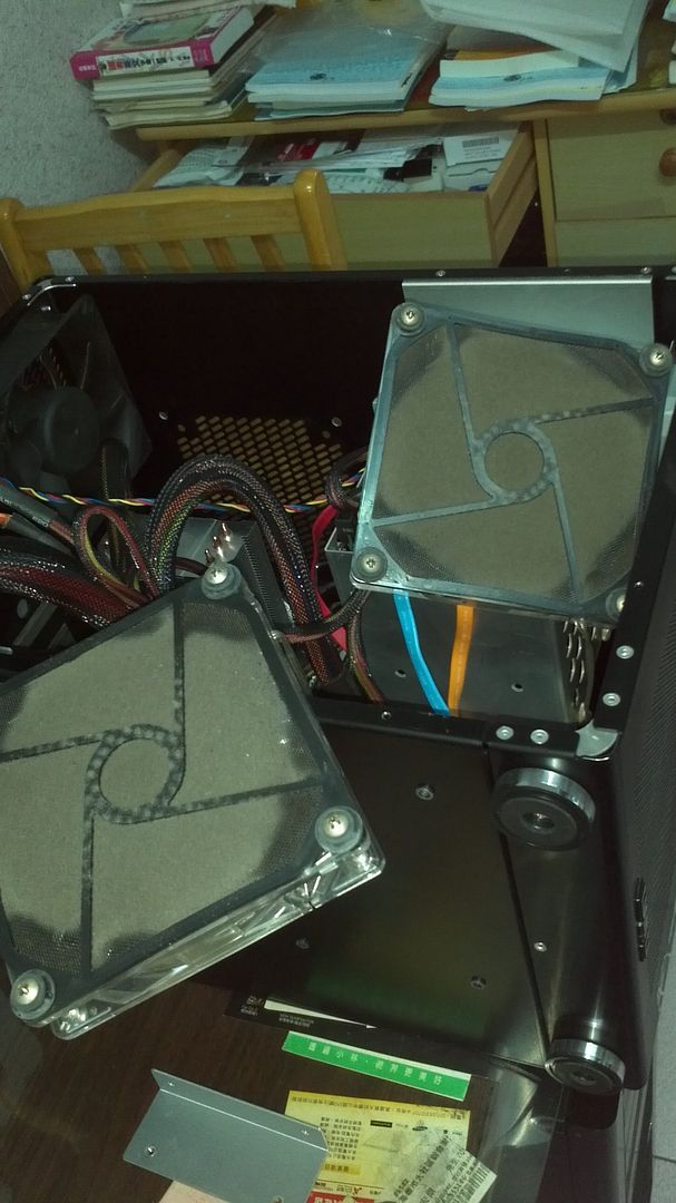

今天有把PC給拆了,主要是想到讓PC在降溫的構想,也應用了Sioux大和不笑的老K大的建議,做了一些配備配置的更動。首先,把PC-V354的3張濾網拿出來清洗,好髒哦!!
每次移動POWER風向,都必須變換所POWER的螺絲孔。
之前有幾次重開,分別為5/16
5/22
像這張圖,若POWER的風扇朝內部的話,會造成過熱重開機,因為吸到CoolMaster TX3 EVO的廢熱,且次數頻繁,所以那時,就把POWER風扇朝外,缺點,朝外的那個方向會有點熱,之前沒裝SUNON 12CM PWM 後置FAN的時候,更熱。
每個箭頭顏色代表1個配備!!!!
原本是要搞煙囪效應,結果CASE頂部的14CM FAN 轉速過低,只有9XX RPM而已。
後來裝SUNON 12CM PWM 後置FAN才解決
今天則是改變CASE內部的對流+清洗濾網。
附上溫控圖!!

  電源供應器風扇轉回朝內側協助排氣,以及低轉定速14扇改成進殼外冷風後,45/36再降42/32.
  只是新配置變成14扇進氣的一部份馬上被太接近的強力後12扇又送出機殼,如前所述頂14扇900轉還是有約28CFM,總排氣量減少等於全機排氣只靠後12扇,實務上應該是儘量讓噪音最大的後12扇能夠PWM到最低.
  9塔吹出來的CPU熱風,直接燙顯卡的背,又遇上前雙12扇吹硬碟們送到顯卡區的熱風,再加顯卡自己的廢熱,這三熱都直接靠電源供應器的風扇送出殼外有點太沈重了,從監測軟體上似乎顯卡和硬碟們都有稍微升溫.
  新配置的好處是前雙12扇加頂14扇的總進氣量略大於後12扇PWM控轉的排氣量,所以是正壓機殼比較不會在隙縫積塵,但後12扇負擔大噪音大.
  舊配置是頂14扇加後12扇PWM控轉的總排氣量略大於前雙12扇的總進氣量,排熱效果好,連帶後12扇可以調更低轉而減噪,但長期負壓會讓機殼各處的小隙縫積塵.
  您可以正壓配置用一陣子再來考慮是否變更,最好是夜半激烈遊戲一兩小時後馬上看看顯卡及硬碟們是不是達到高負載,然後記錄最高溫,聽聽噪音的程度.
  您有試過此主機板的PWM上下調控範圍嗎?那個CPU Smart Fan Target的範圍又是多少?
  如果換回了頂14扇加後12扇一起排氣的舊配置,到時候可以試試調低PWM值看看.
  至於那CSFT值的作用,有閒再上下調一點來看結果囉.
  另外,CPU的9塔扇轉速如果看膩了,也可以換一下PWM分接線的頭,讓後12扇的轉速顯示在主機板監測軟體中∼∼

我是這樣設定的。
後12扇負擔大噪音大?? 還好啊! 聲音不大,不知是否把BIOS中的Cpu Min.fan Speed(%) 調62.5的關西,但是,調75的話,噪音會變大,全速跑會更吵。
CPU Smart Fan Target的範圍是 0、12.5、25、37.5、50、62.5、75、82.5。
調低PWM值?? CSFT值?? 我看BIOS沒這選項!!!
讓後12扇的轉速顯示在主機板監測軟體中∼∼ 有機會在換接看看!!

一、是那power的方向,風扇向外,別cpu同一邊,因會造成搶風,所以
cpu會容易吸不到風,造成真空狀態,所以會過熱不意外;
二、是那硬碟架,若有辦法改成傳統的方式,別讓硬碟的接頭與風扇呈90度,
也就是目前的方向,而是傳統的平行,增加風扇的進風量,因雖然有開洞讓
風通過,但通過的量還是不能和傳統的方向一樣,反而變少,這種設計只適
合常插拔硬碟才方便,一般不常換裝的,根本是在謀殺cpu和主機板。所以
本人不喜歡這種新設計。
