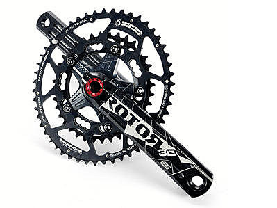

昨晚從外雙溪回來,到洲美橋頭附近時左曲柄匡啷一聲掉地上
現場拿板手也鎖不上,不知道是否有固定螺絲給噴掉還是怎樣
結果就推了快兩小時車回三重
SHIMANO DEORE M590 48-36-26 175mm 9速 27速用
就是這款用一年半了,我很喜歡重踩抽車,所以還能牽拖當初幫我組裝的車行嗎?
另外有沒有推薦同功能的大盤,3000元上下沒BB也OK
有勞各位先進
此文章於 2015-05-02 01:32 AM 被 chan973573. 編輯.
結果就推了快兩小時車回三重
http://upload.pmp4.net/g/201505020142478v7jc.jpg (http://upload.pmp4.net)
有勞各位先進
抽車大盤與曲柄也沒這麼容易給你採下來
只有兩個方向要考慮
1. 當初組裝扭力或其他安裝方式不準確
2. 你沒有定時去檢測,將 BB 與大盤鎖緊
你可以牽回去給店家檢查再鎖緊,順便看看他們怎麼鎖的,沒有先稍微檢查清潔,再用扭力扳手去鎖的話,我可以跟你說大概就是店家根本就沒鎖好
但店家大概也不會承認,只能說你倒楣,下次別去,看是換另一家或者自己買工具自己學著去鎖
如果是你自己都沒有定時去檢查,那就是你的問題,請店家鎖好之後,記得每年牽回去給店家看一下
要不要換看情況,除非真的是損壞,再看要不要換,DEORE 應該很難給你弄壞的,況且這款大盤 CP 值夠了,老實說不太需要再升級

作者chan973573.
結果就推了快兩小時車回三重
有勞各位先進
強大
踩到曲柄斷掉
我現在用這個牌子
個人先前也滿喜歡抽車的
現在胖了抽沒幾下就要坐著休息了
此文章於 2015-05-02 09:19 AM 被 bigDDD 編輯.

作者chan973573.
結果就推了快兩小時車回三重
有勞各位先進
這組一體式大盤也有一定水準,也被你踩到斷掉
我也是用48/36/26T
不過是Truvativ Firex大盤
我是肉腳只能把飛輪最小二片踩到跳齒
舊 2015-05-02, 09:28 AM #307
