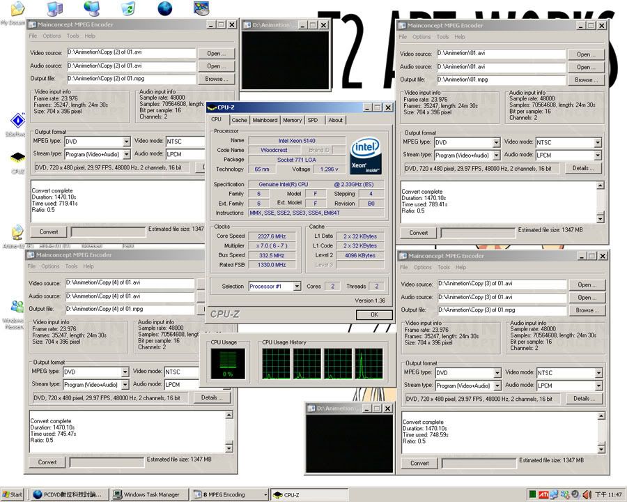

新Xeon5140系統到位,組裝測試中。
近期內會有裝機測試報告推出。請期待。

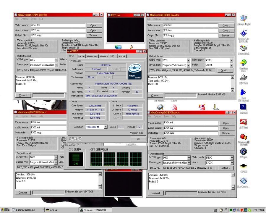

新平台轉影片的速度也很快快,在Xeon Nocona 3.2GHz的平台上,
使用MainConcept MPEG Encoder 1.4.2同時轉四部半小時Divx影片成NTSC DVD共費時1447秒,
而Xeon 5140只花最長789秒,節省將近一半時間。
