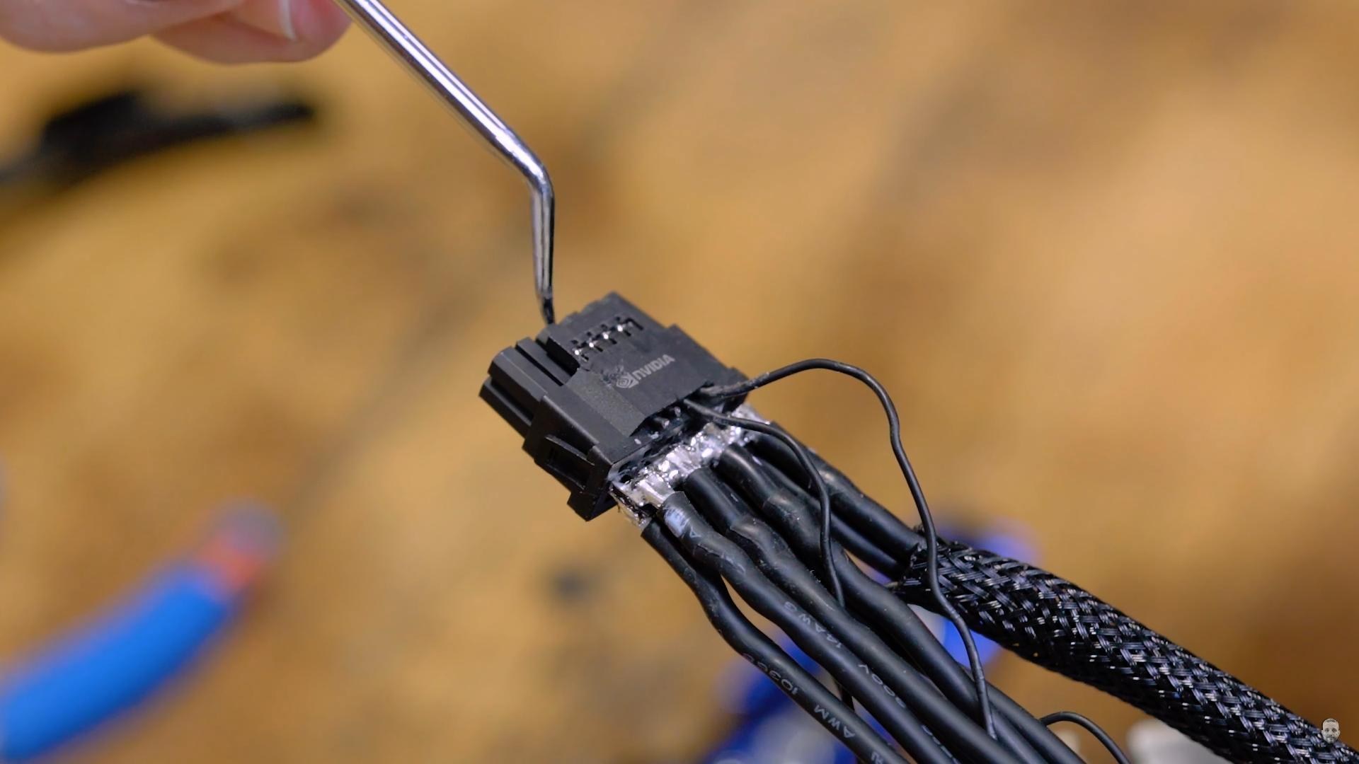

https://youtu.be/-NGUov5Zb_0
最新的發現是4090附的轉接線焊盤做工神爛
30系列附的轉接線是老老實實的1線對1針腳
4090附的看起來亂很多
畢竟要把4組8pin合併集中在那麼小的焊盤上

erdatsai
文章: 183
作者skap0091
4090附的看起來亂很多
https://truth.bahamut.com.tw/s01/20...6f5419ca6d4.JPG
這裡有比較清楚的接頭處拆解圖
https://youtu.be/ei6mB23XcD8?t=624
可以看到就算後面焊接處的金屬片斷裂,12VHPWR供電的6個針腳本身還是一體的並聯狀態
直流的東西很簡單:多並聯、多分流,低電流、低發熱
從現有資訊來看轉接線在12VHPWR針腳處和PCI-E 8PIN針腳處都有做並聯,再用導線連接
所以轉接線可簡單分成3部分來看:
4個PCI-E 8PIN(+12Vx3並聯分流) --- 14AWG導線(4條並聯分流) --- 12VHPWR(+12Vx6並聯分流)
就算中間導線斷了1條、2條,那也是剩下的線負擔加重,要燒也是燒在這裡才是
就算因為斷了線整體電阻上升,12VHPWR並聯的針腳應該仍要發揮在接頭端的分流作用才是,可是目前案例都只是燒其中幾根針腳,這明顯很不對
所以轉接線焊盤做工差是個問題沒錯,但不能全把問題推到那上面,只是讓問題容易發生而已
附帶一提,目前對原生線的測試,在實驗室、裸測、環境溫度26~27度下測出來的都有60多度
想想到了夏天30幾度的天氣、放在機殼內廢熱烘烤下會是幾度?
別以為12VHPWR最高耐熱溫度有105℃就覺得安心,長期高溫下接頭也是會變質焦黑的
