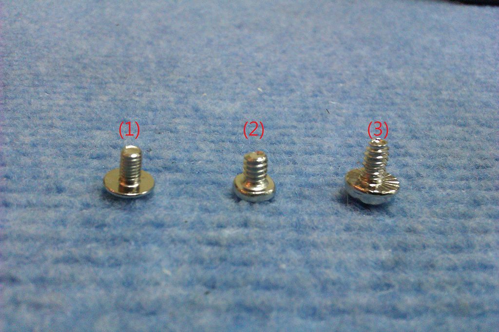

多出來那個6只是六角螺絲的補注
其實,這兩個絕大部分是可以混用的
但,六角螺絲設計給施力更大的部位,起子插入深度更深,施力面比上圖#6-32更大
而且經常接觸面會也有止滑設計(如圖上M3,上圖#6-32-6 倒是沒有止滑設計),
適合機殼等不需要精細施力(或說施力較粗略)部位。
如果把#6-32-6用在硬碟上,一般也沒問題,
問題出在"比較"可能過度施力,造成硬碟鋁合金螺牙崩牙
若改用上圖#6-32,比較不會有崩牙意外
小弟幾年前參考硬碟官網說明 直接去螺絲行買#6-32的螺絲來用
發現除了硬碟,機殼、POWER都可用,所以就把這些所謂"粗牙螺絲"全扔了
問題來了
以前用這類的螺絲就有這樣的問題
機殼附來鎖硬碟的,機殼、POWER都可以鎖(常見的是平頭、圓頭)
但是用來鎖機殼、POWER用的6角粗牙,"有時候"鎖硬碟卻會破壞硬碟螺絲孔
這樣的的螺絲,最大的特徵是最末端略尖
如下圖的(3)
這樣的螺絲還算是#6-32的螺絲嗎?

如果螺絲有按規格來設計,#6-32是英制螺絲,直徑#6號(0.138")每英吋有32牙
同樣是六角頭,還有#6-40細牙.....希望你不是拿到#6-40把它當成#6-32
電腦附送螺絲,也經常有#6-40
要不,雖然六角6-32略長於平頭6-32,但一般還是短於3.5"硬碟螺絲孔設計的深度
(少數機殼附送長度較長),若不是鎖歪或過度施力倒不至於鎖壞才對....
至少我自己還沒把硬碟鎖崩牙過
有時後施力覺得怪怪的時後,我就會退出來�**陬�
這種附送便宜螺絲品質只能算差強人意

小弟幾年前參考硬碟官網說明 (http://www.seagate.com/ww/v/index.j...000dd04090aRCRD) 直接去螺絲行買#6-32的螺絲來用
問題來了
以前用這類的螺絲就有這樣的問題
這樣的的螺絲,最大的特徵是最末端略尖
如下圖的(3)
http://pic.pimg.tw/a3042730427/14a5...0c6a9d379_l.jpg
這樣的螺絲還算是#6-32的螺絲嗎?
問題很籠統,不好意思
1不同於2.3牙距. 應該是 #6-40牙
1是機械牙. 2應該也是!! 3是三角牙.自攻牙的一種!
兩著不要混用!
機械牙用於母件有內螺紋上
自攻牙.可直接鑽進有洞的母件上. 不需母件內螺紋
當然~ 回來幾次拆裝後~ 母件跟螺絲也毀了!!
一般兩種肉眼可以觀察出...
去投影的話~
自攻牙~牙鋒銳利..在30~40角度之間!
機械牙 55~60角度之間!!
三角牙有額外的規範!!
