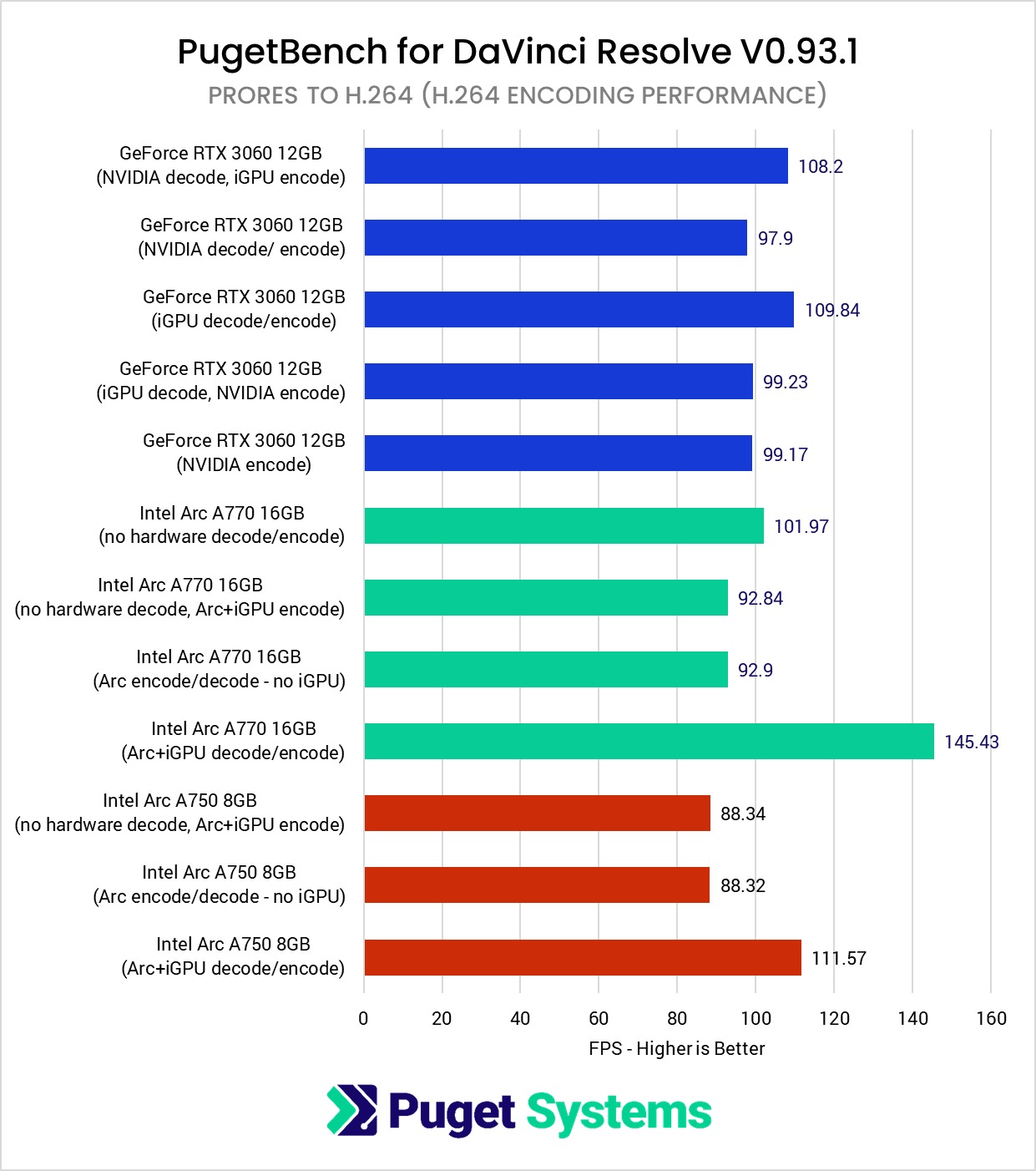

使用軟體編碼會去調用的是顯卡硬體編碼加速套件,各家本來編碼套件對同一編碼格式(例如AV1、H.265等)參數就不會一樣
https://i.imgur.com/ZEPiuab.jpg
FFMpeg官網文件也提到了像是AMD AMF(Advanced Media Framework)AV1有著多樣化自調項目(https://reurl.cc/94NN5d ),看你轉檔軟體整合引擎時怎麼整合SDK裡的細項。你說的"照道理"像是使用預設Profile參數相同時轉出來的效果應該相同這點......應是指CPU軟體編碼時不受顯卡編碼套件影響才會出現。
謝謝解說,
再請教自調項目是下面這些嗎? 還是還有更多?
1.Encoding profile and level
2.GOP size and structure
3.Rate control mode and strategy
4.Motion estimation method and precision
5.Multi-Pass encoding
6.Deblocking filter strength
7.Adaptive quantization and rate distortion optimization
8.Bitrate and resolution constraints
當中的 第4~7項 我在h.264、hevc中沒看過可以調,
不知道調整這4項後出現的效果會是怎樣,
看來要懂的東西比h.264、hevc更多。
我看網路上關於 intel在 av1 encode這一塊,沒有a750 vs. a770資料,
只有找到 在h.264 encode的比較,結果為 a750 ≒ a770,
 這是否能自行腦補成在 av1 encode方面,a750 ≒ a770呢?
沒有這方面的比較,是不是怕若a750 真的近似 a770,
只有轉檔需求的人就不買a770了?
https://www.pugetsystems.com/labs/a...ng_and_Encoding
https://www.pugetsystems.com/pic_disp.php?id=76903
此文章於 2023-08-07 09:28 AM 被 EANCK 編輯.
