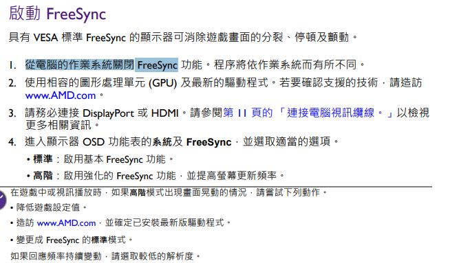

有去找你那台的說明書來看
要關閉freesync好像要從你的AMD控制台關掉
OSD的部分只能調變freesync為標準或高階
在29頁那邊
說明書下載
