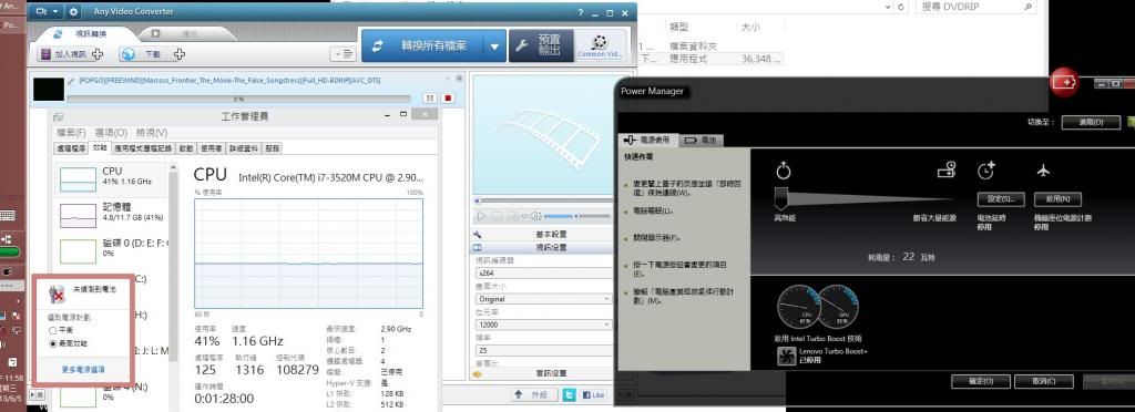

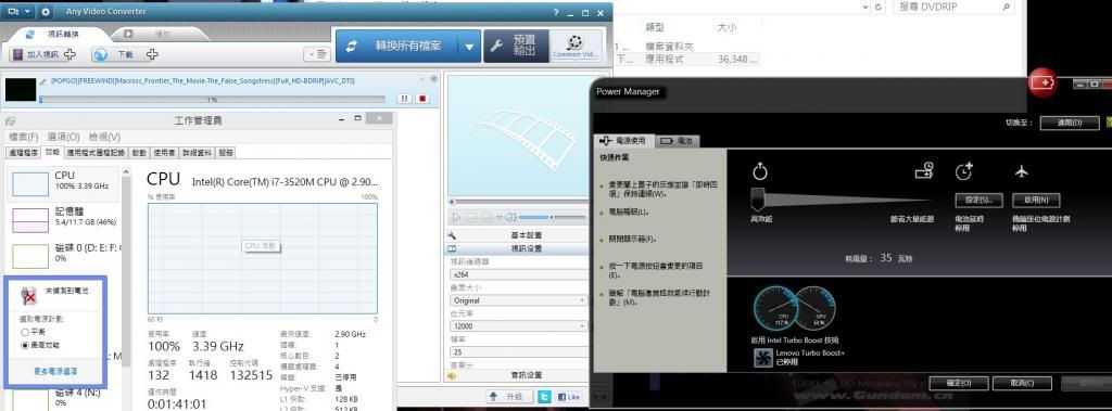

跑個程式啥的負載來看一下吧,怎麼覺得怪怪的,看有負載下時脈會不會拉上去
這次有比較好,41%
不過時脈一樣1.16GHZ...
同廠加映90W變壓器無電池
使用率100%穩跑3.39GHZ
即便電池裝上去也沒有任何變化
鎖CPU使用率到底是怎樣辦到的我也不知道,很神奇
然後兩種模式的耗電瓦數如圖,65W變壓器電池拔下來最高就是22W不會在上去
改用90W變壓器大概35~38W,電池上去有在充電大約會到45~48W...
