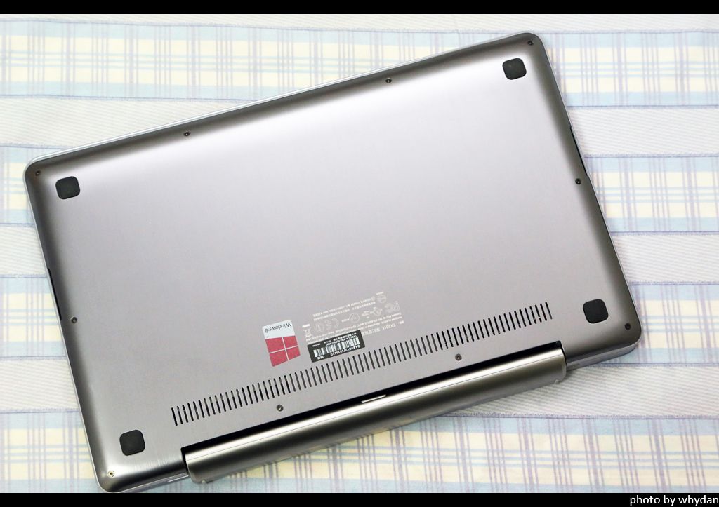

背面,加上四個橡膠的腳墊,及一整排的散熱孔

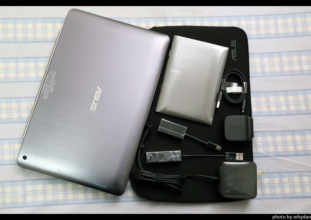

所有配件一覽,專屬的軟布包,說明書,microUSB線,miniDP to VGA轉接線,USB充電器
USB to RJ-45外接網卡,45W變壓器,我特別喜歡這變壓器,夠輕夠小方便攜帶

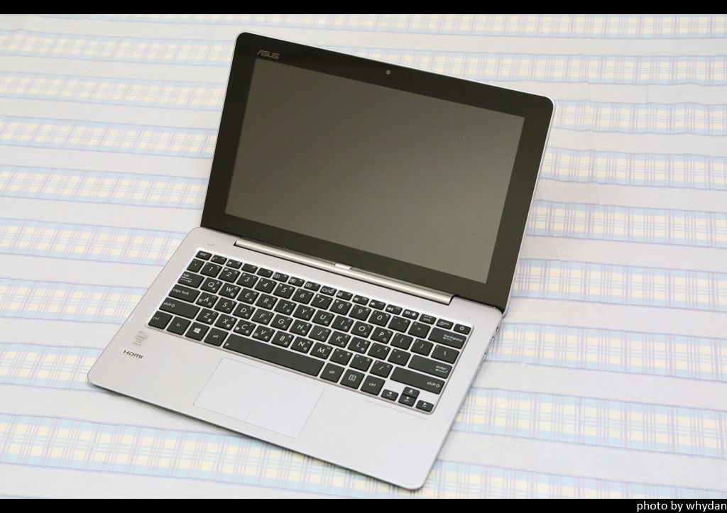

開蓋,活脫就是台NB,不說的話很難發現他有特異功能

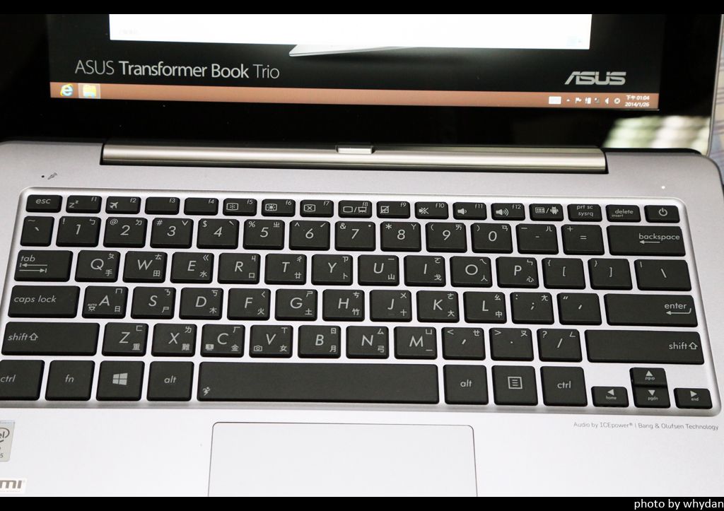

身兼NB&PAD兩個身份,同樣有ASUS NB的一個特色,開啟時會保持一個斜度,方便打字
鍵盤配置,對於Power鍵在Del/Backspace旁邊,我覺得是個不好的設計,容易誤觸
F12旁的是用來切換Android/PC畫面的按鍵,PAD關機時按這顆鍵也能把PAD開機,很方便

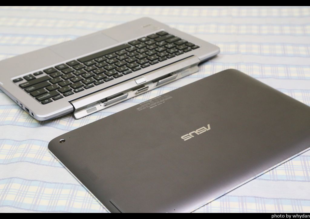

身首異處(誤),底座重約1KG,PAD重約0.7KG,PAD在使用上會覺得有點分量
PAD的鏡頭在偏下方,實際上在使用不太方便,希望下一代能改到右上角,會比較方便點

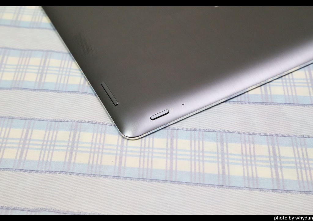

PAD的Power鍵,音量鍵,及左上角隱約的喇叭開孔

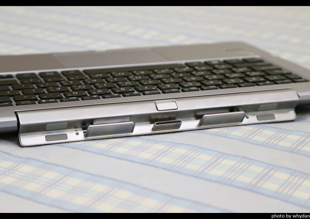

接合處,中間是傳輸介面,旁邊的是強化支撐的支撐柱,上面的是拆卸鍵

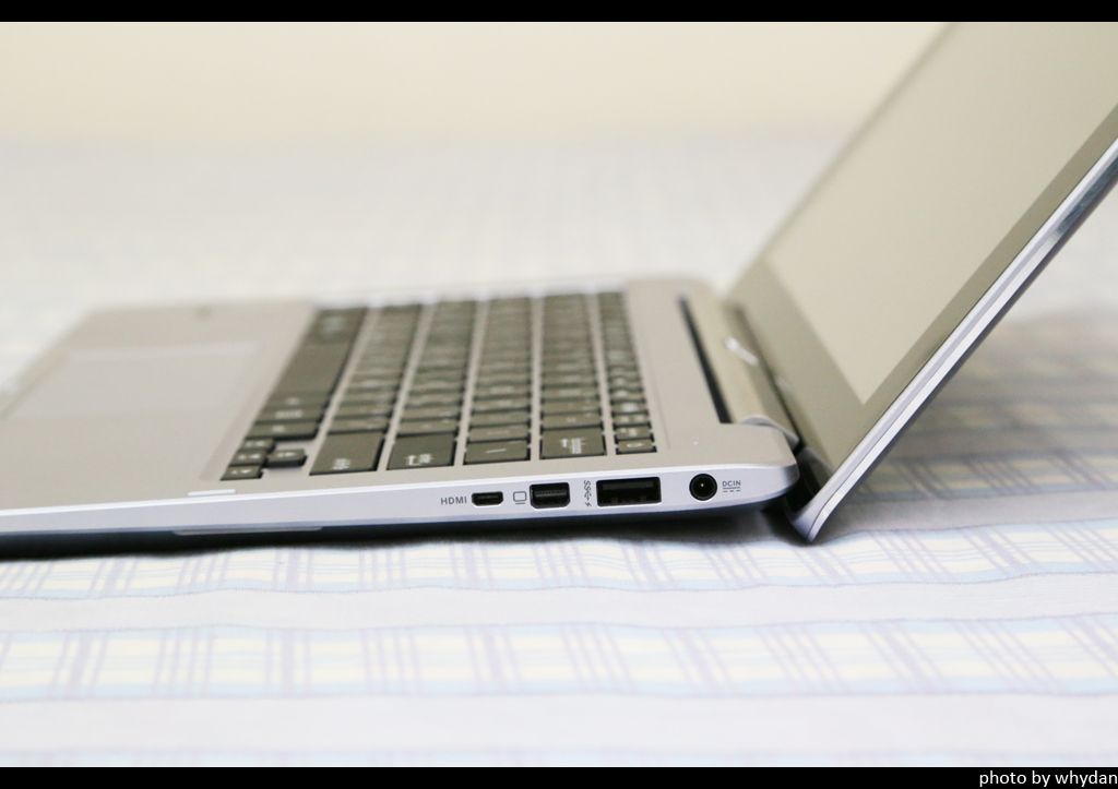

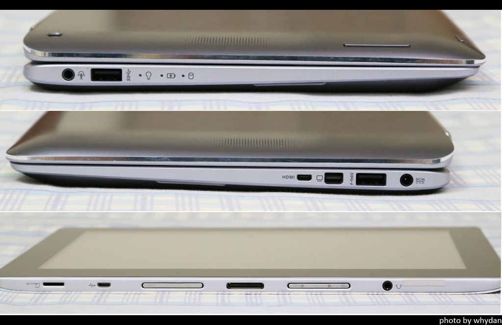

上圖:音效輸出,USB3.0,燈號
中圖:microHDMI,miniDP,USB3.0,DC-IN
下圖:PAD的microSD,microUSB,訊號接頭,音效輸出

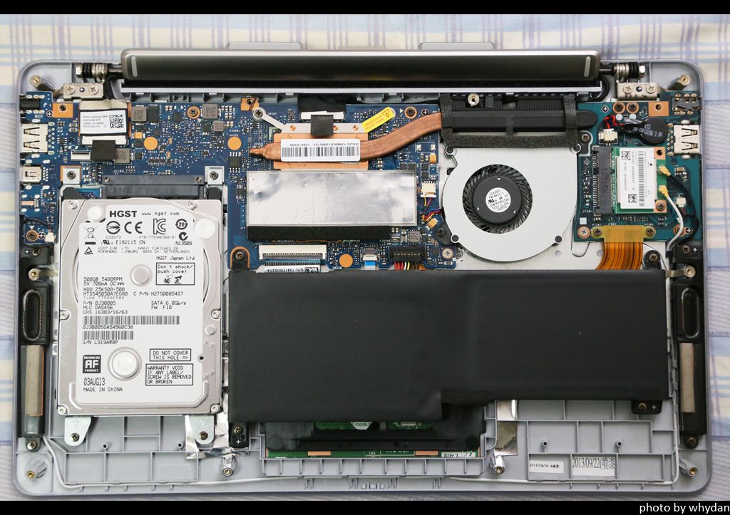

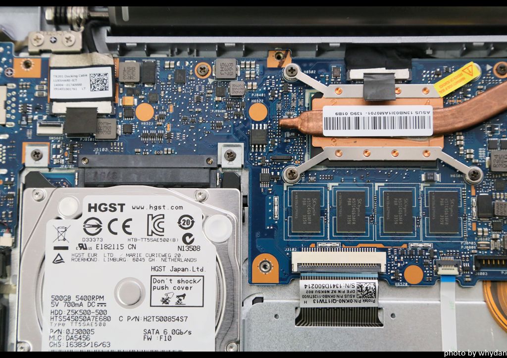

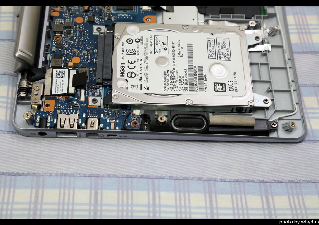

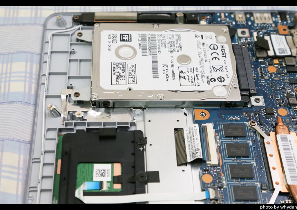

外觀大致如此,來看一下內在美,底座整體的設計比照一般ultrabook
電池使用33Wh,受限於外殼ID設計,不然可以再大;HDD使用Hitachi 5400rpm 500G 7mm
RAM使用SKhynix(Total 4G),RAM及HDD都是可以被替換,所以不見得每台都是這樣的用料
CPU端,CPU上是eDP cable用來傳輸底座的畫面,HDD上是PAD傳給底座的Docking cable
Docking cable左下的connector好像是多打的,應該是BOM忘了拿掉這顆0.0
比較可惜的是HDD沒作吸震的機構設計,直接鎖在C件上,但考量到底座是用來取代桌機
沒加吸震設計其實也還好,預算夠的話建議換SSD
就ultrabook來說,speaker這樣算蠻大顆,共嗚腔體也較大,加化音效看來不是說說而已

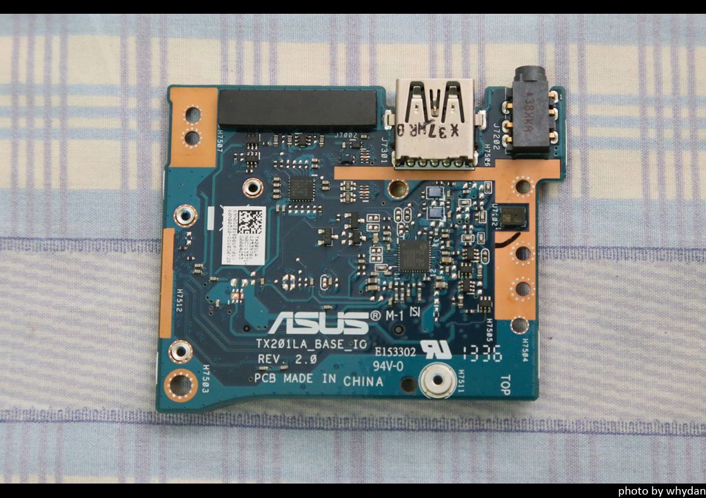

右上角的IO小板,上面卡了RTC battery,WLAN卡,USB3.0,3.5mm類比輸出
cabole用FPC,FPC很貴,為了訊號品質還是得用;CPU風扇使用PANASONIC,品質不錯
左是Parade USB3.0 redriver,中間是Conexant的audio codec,難怪cable上這麼多線

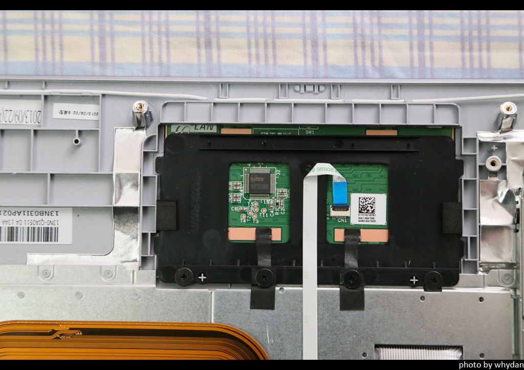

clickpad使用ELAN的模組,而非常見的Synopsys,可能有什麼考量(像ELAN的手寫功能)
使用上覺得左右實體鍵還有點難按,不過就我摸過不少台clickpad,幾乎大家蠻爛的XD

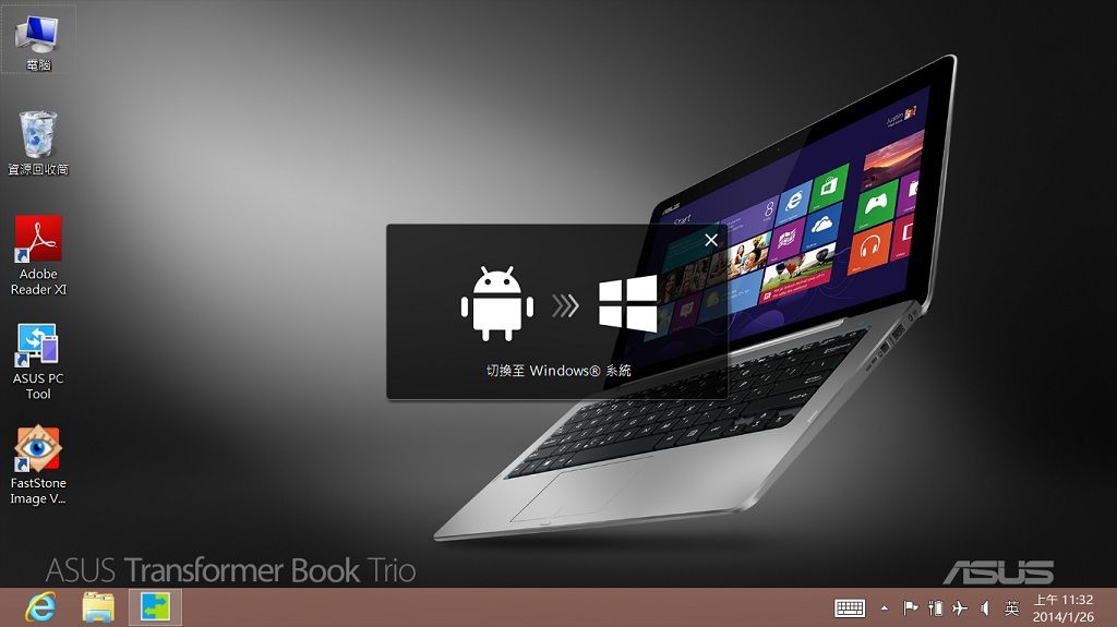

Trio的切換PC/Android的鍵按下去,就會出現這個畫面,每次切換大慨1~2秒

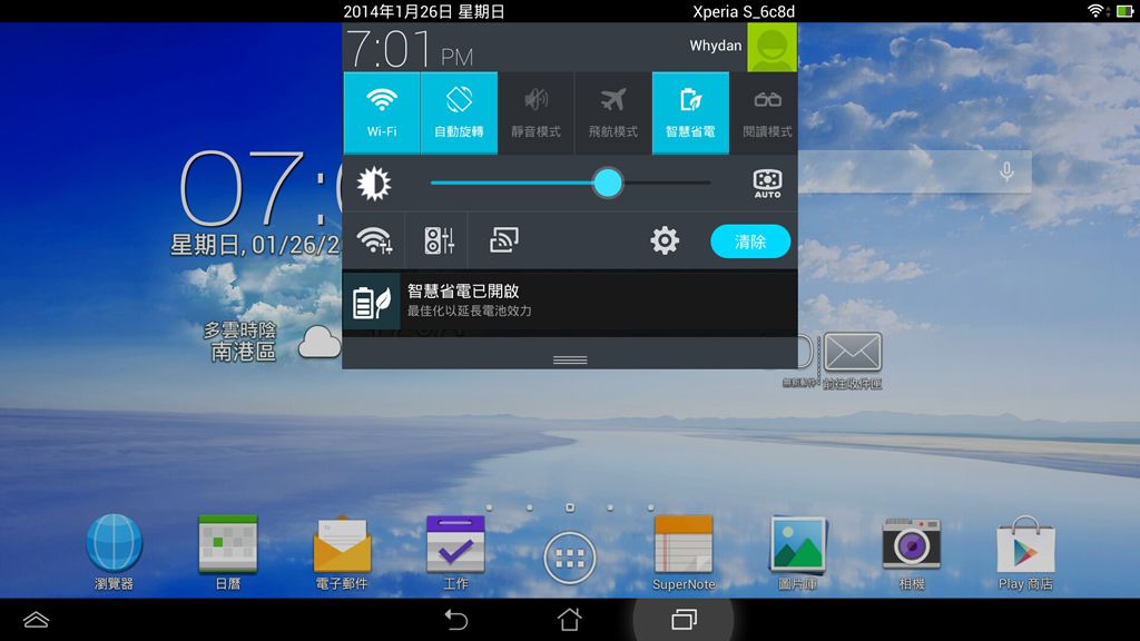

先來介紹PAD好了,這是Android的主畫面,應該大部分是公板的UI

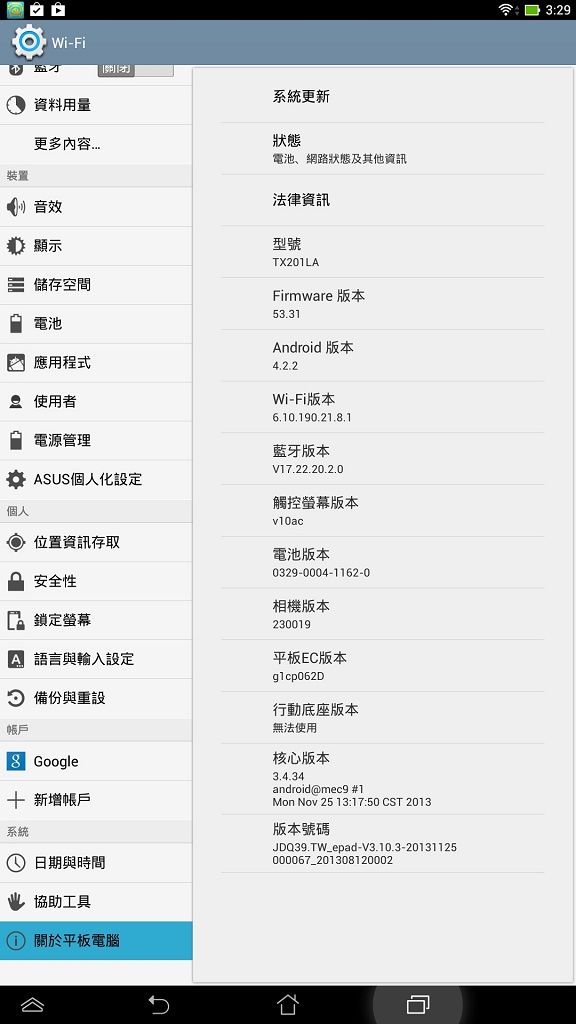

PAD的一些系統資訊

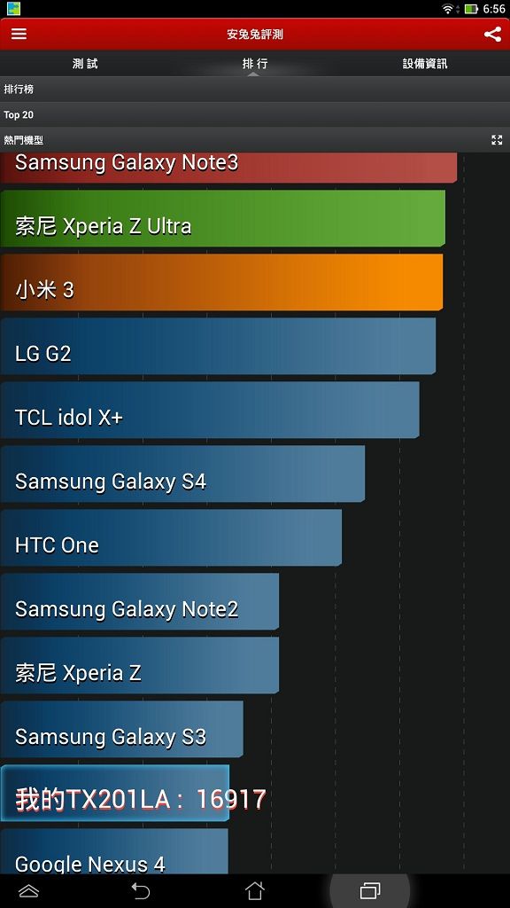

跑個安兔兔好了,因為已經灌一些程式下去,所以分數會低一點,空機大慨一萬八左右
成績不漂亮,但實際在玩還蠻順的,大慨是RAM有2G,不會有什麼LAG的感覺

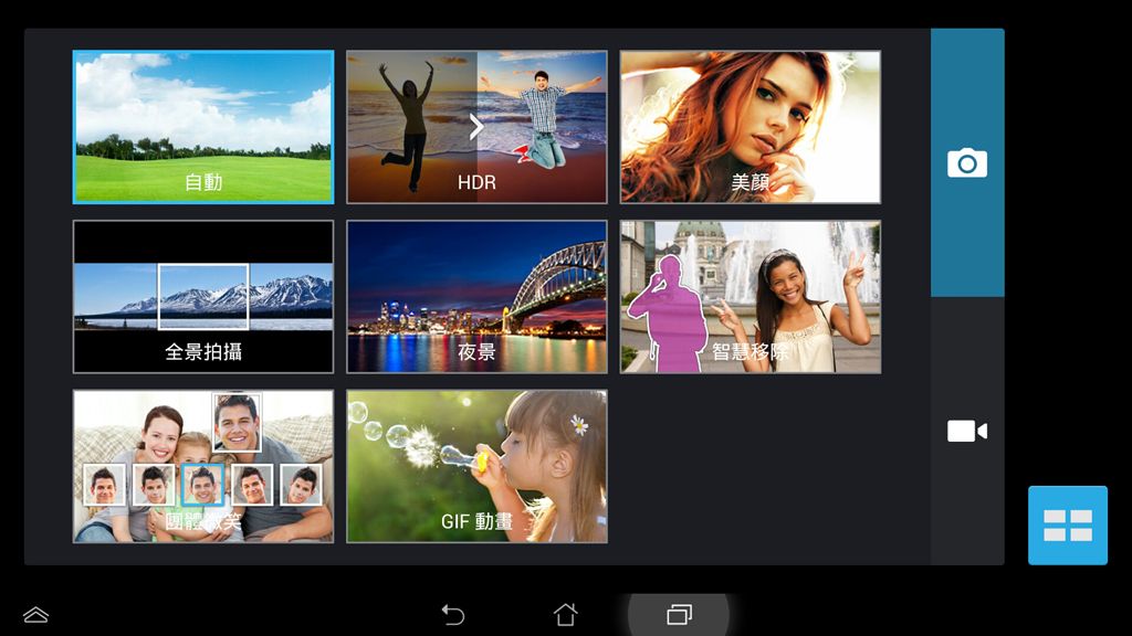

相機的方面,加了不少特效濾鏡
實拍,相機只有500萬像素是比較可惜的一點,實拍表現還OK,就是相機放的位置不好

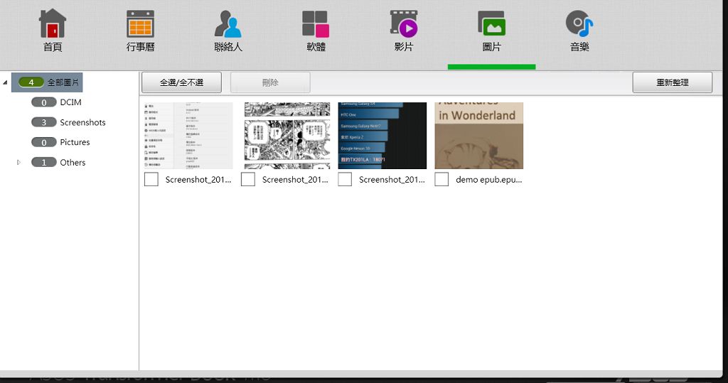

ASUS PC TOOL是用來備份PAD的軟體,算是給普通使用者方便備份的程式
把PAD插回底座上,沒幾秒就掃到PAD,再選擇機器就好
點選完就可以直接備份,不需要再開資料夾一個一個找,方便至上

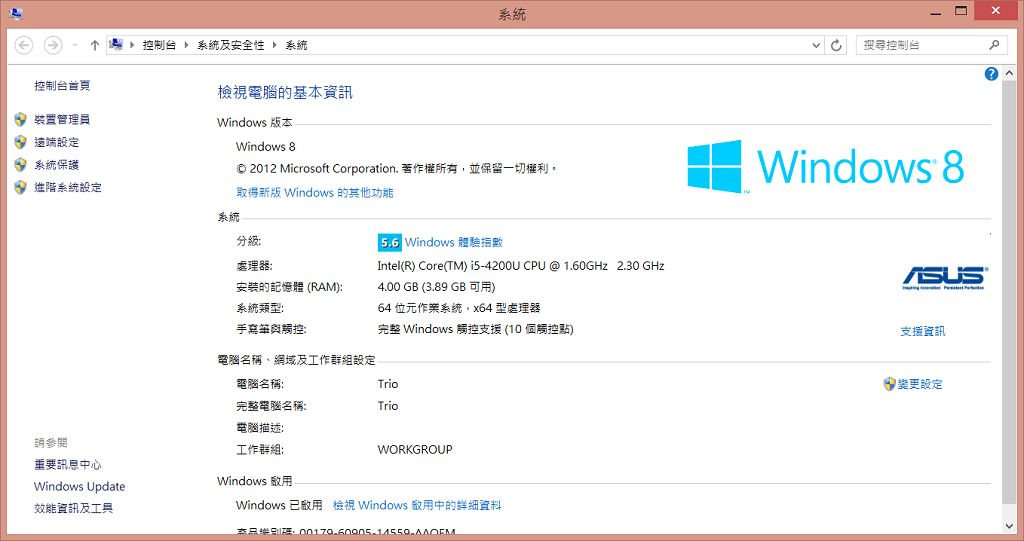

PC的系統資訊,螢幕支援10觸控,面板是1920*1080 IPS面板,畫質還不錯
螢幕有點偏黃,但系統有另外的程式可以調整,還不致於有什麼影響

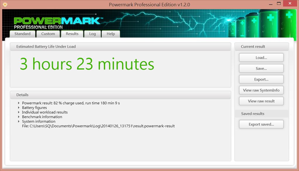

跑一下POWERMARK V1.2.0; 系統設定:背光50%;音量off;Wifi on
3h23m這數據不算好,換用SSD數據可以再好一點,建議要出門還是帶adapter會比較保險

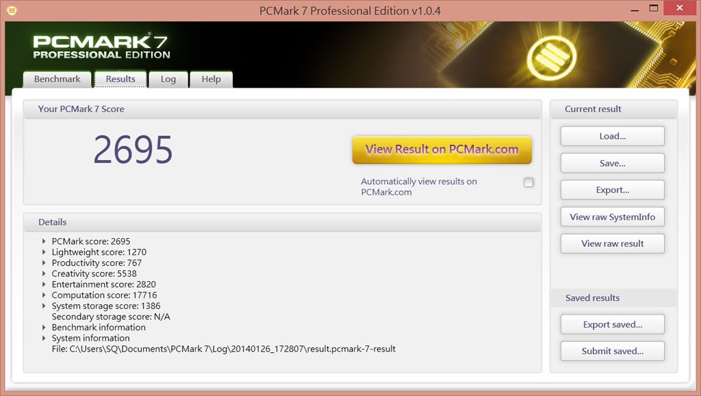

PCMARK7

考不考慮比較一下安裝BLUESTACKS跟ANDROID模式下的分數差異還有流暢度差別?
I5 ANDROID模式下不到20000分還蠻讓人意外的

PAD的CPU是用Intel® Z2560 1.6GHz,不是i5喔
