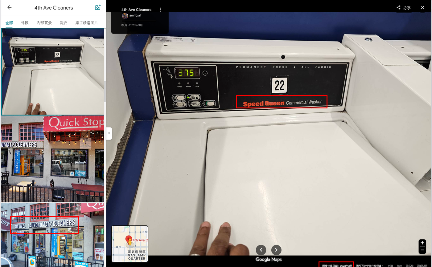

要比耐操那更要買滾筒
你去外面自助洗衣店看看
全部都是滾筒,你以為人家開店沒有考慮耐用度嗎?
高級商用滾筒就是這麼耐用
隨便找的美國自助洗衣店。
也是有用直立式洗衣機。
牌子就你之前提的 Speed Queen,
也是商業機種。
4th Ave Cleaners
724 Fourth Ave, San Diego, CA 92101美國
https://maps.app.goo.gl/3JFHdu1nXc5hwsD66

隨便找的美國自助洗衣店。
也是有用直立式洗衣機。
也是商業機種。
對阿,這些商用品牌滾筒直立都有做啊
美國自助洗衣店的確也有用直立式的沒錯啊,每家店的建置成本又不一樣
但台灣的自助洗衣店幾乎都是滾筒這總該沒錯吧
而且你要不要再去看看專業洗衣店都是用滾筒還是直立?全部都是滾筒
專業洗衣店的選擇是不是就是既要洗得乾淨、有效率、又要耐用
此文章於 2026-07-24 03:25 PM 被 goodpig 編輯.
