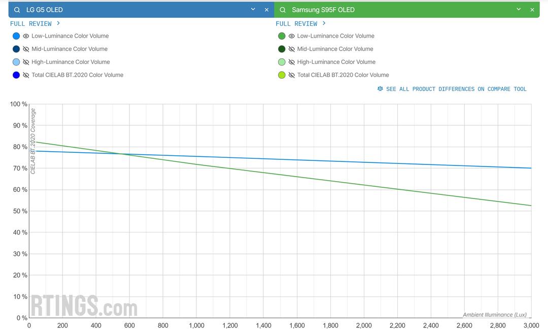

環境光高亮度下qdoled的色域衰退的比woled嚴重
但這個也很看本身發光強度
電腦螢幕通常不會開太高亮度
https://i.postimg.cc/tgkkfjv6/1761915853958.jpg

環境光會干擾顯示設備是沒錯
但我覺得舒適的使用顯示器就是得要有合適的照明
在暗室觀看觀看一個發光上百尼特的畫面
瞳孔放得很大 刺激感或許很夠但我覺得挺不舒服
1.亮度是可以調整的
儘管對於HDR來說,降低峰值亮度會影響準確性
但舒適的觀賞、保護自己的眼睛遠比準確性更重要
電影院都是全黑下播放,也沒人抱怨不舒服,關鍵就在於亮度
2.降低環境光也不代表一定要全黑環境
您貼的這張圖表,反轉點在環境照度500~600lux之間
AI 摘要
一般房間的環境照度依空間功能而異,
例如臥室一般照明約為 \(50\)–\(100\) lux,
而客廳則為 \(150\)–\(300\) lux。
若有閱讀等特定活動,照度需求會更高,
例如書房桌面可達 \(500\) lux 以上,以確保視力健康。
可以看到AI回答一般房間跟客廳也才100~300lux
所以圖表一路測到3000lux是多誇張的照度,非常沒有參考性
而且我前面應該說過,WOLED色域短板在於高亮度下
你這圖表顯示的是低亮度色域,所以還能反轉
我找到你這圖表的出處,在高亮色域下,LG最強的G5也是一路完敗
https://www.rtings.com/tv/2-1/graph...0ff,1:2::00ff00
