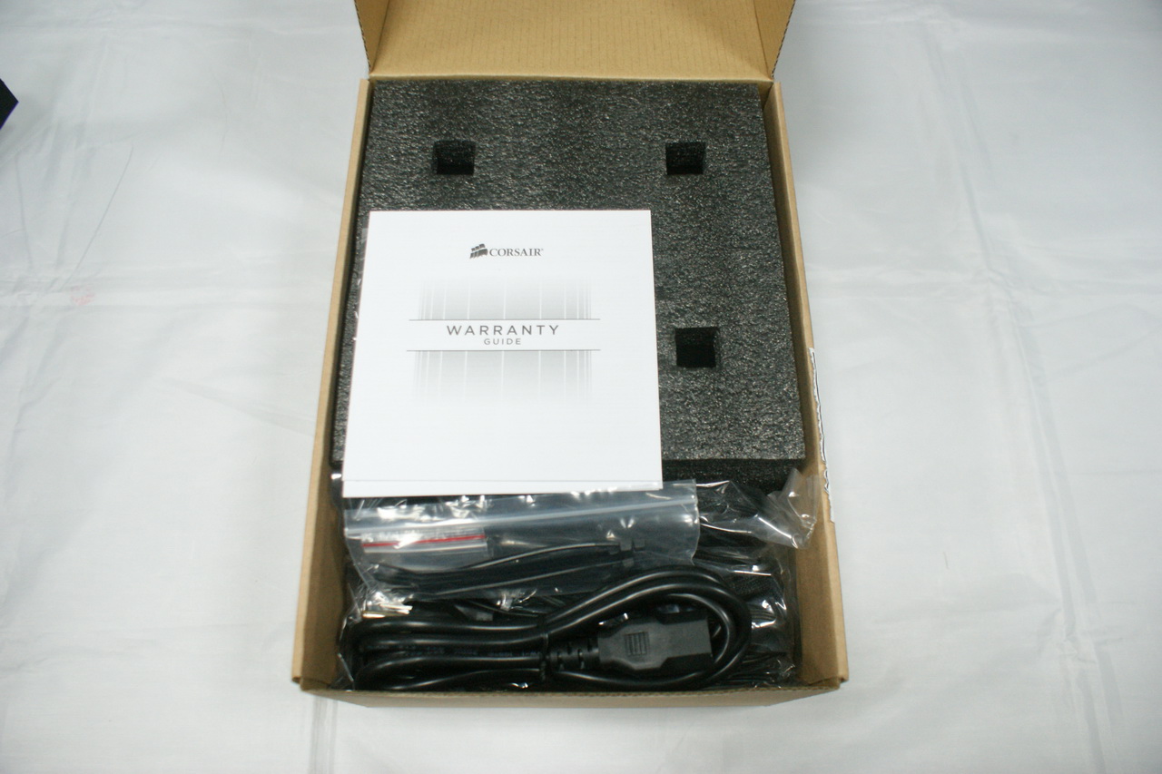

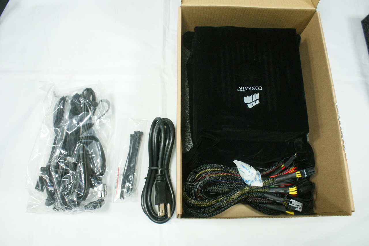

打開內容包裝,POWER主體使用上下層保護。
保護棉拿開之後,把模組化線材各自拿出。

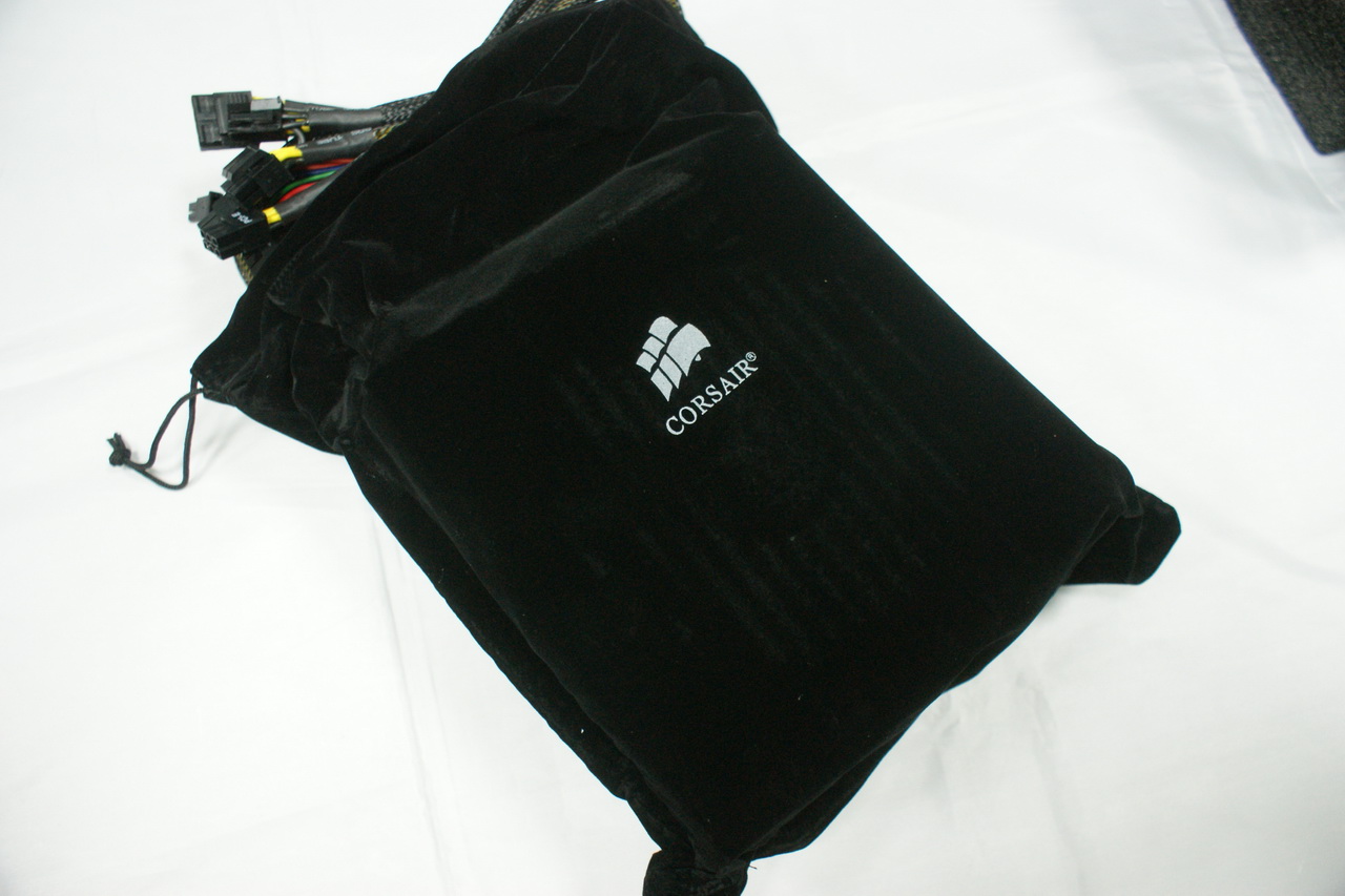

CORSAIR TX850M主體外面也套著塑膠袋還有這類似棉質的束袋保護著。
打開之後

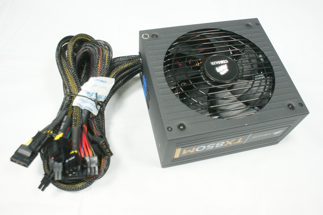

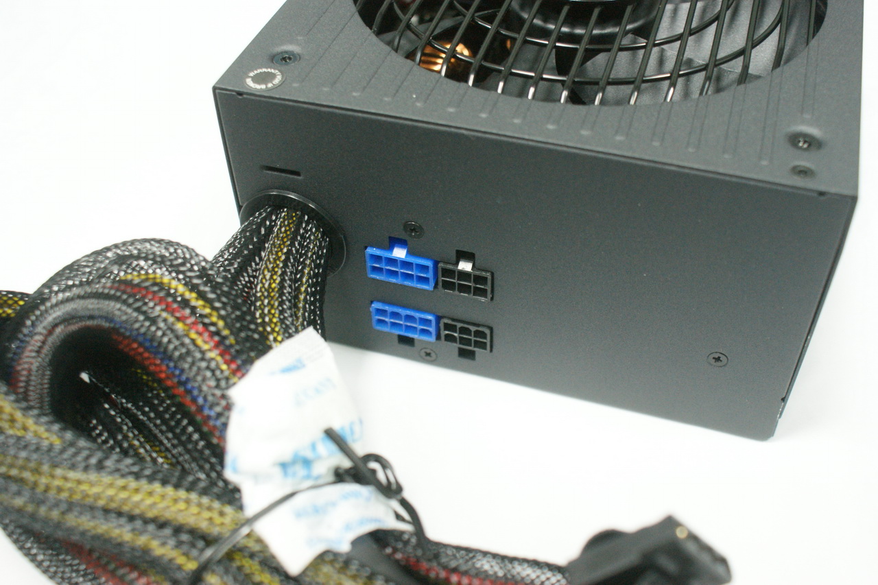

這顆CORSAIR TX850M是半模組化設計,因為目前的中高階電腦,會使用的顯卡數量,大概就是一張雙6 PIN或是6+8 PIN,所以一半以上該用到的線材已經直接在上面了。
背後網狀設計孔與電源開關
這顆CORSAIR TX850M是單路12V設計,由CWT代工,+12V單路70A,並且提供過壓,欠壓,過流,短路保護,就是大家俗稱的OCP、OVP、SCP..等等。

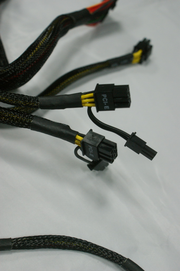

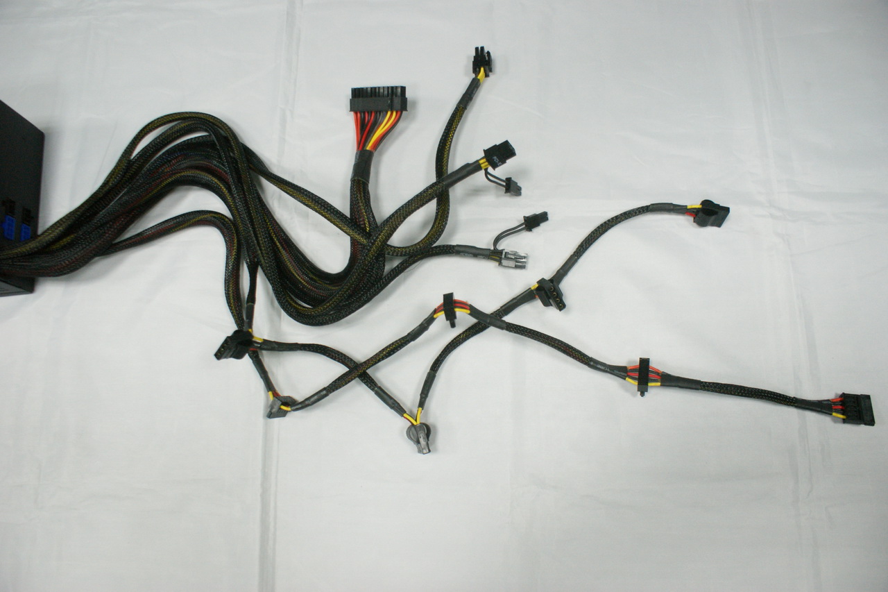

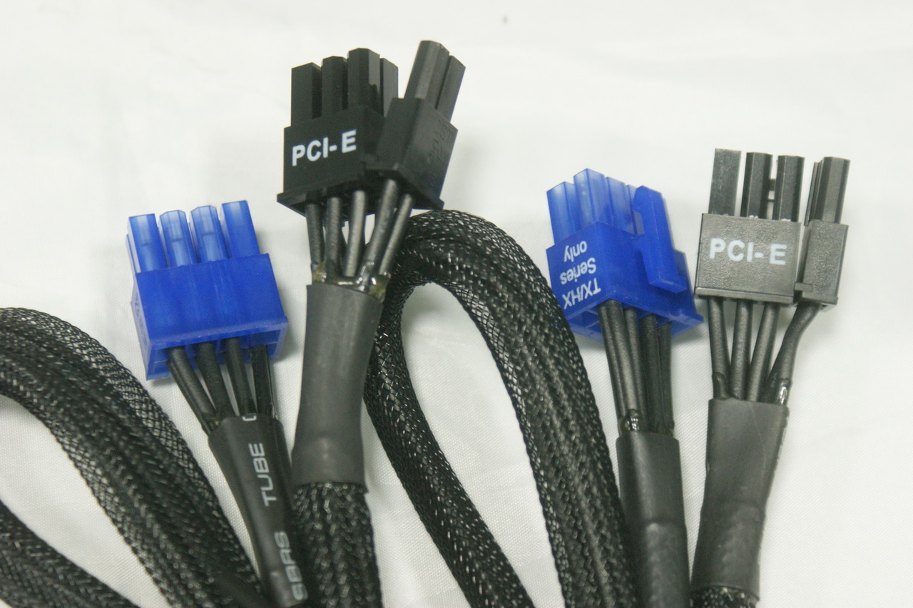

半模組化線材提供-大4PIN*4、SATA*4、PCI-E 6PIN+2PIN(可雙8PIN或是6+8PIN單顯卡),CPU 8PIN與電源24 PIN。

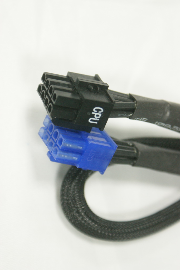

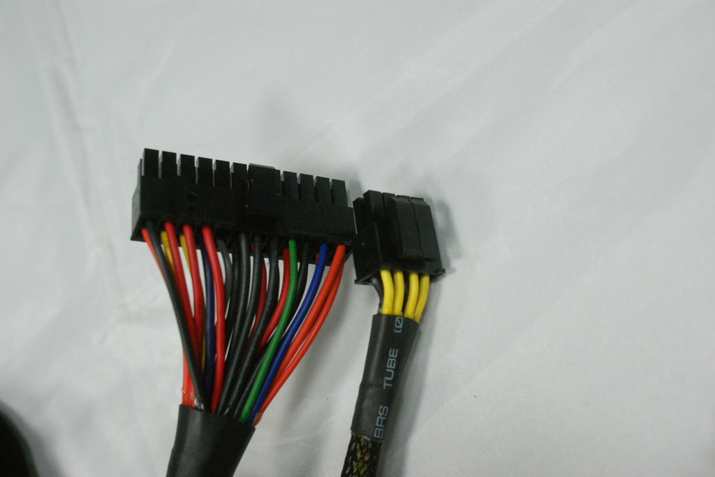

這是CPU 8 PIN與主機板24 PIN部分
顯卡部分

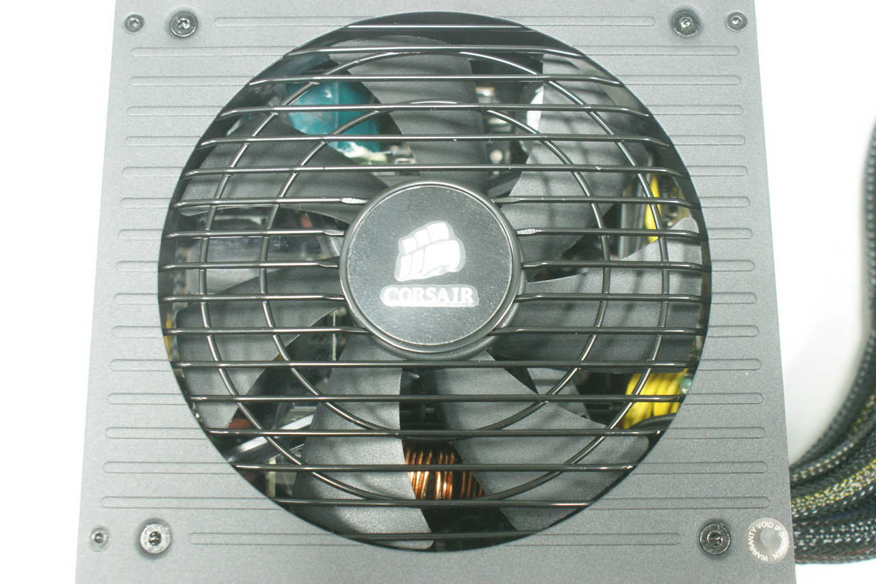

風扇為溫控14cm雙滾珠靜音風扇

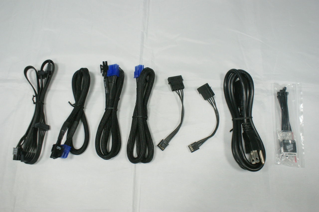

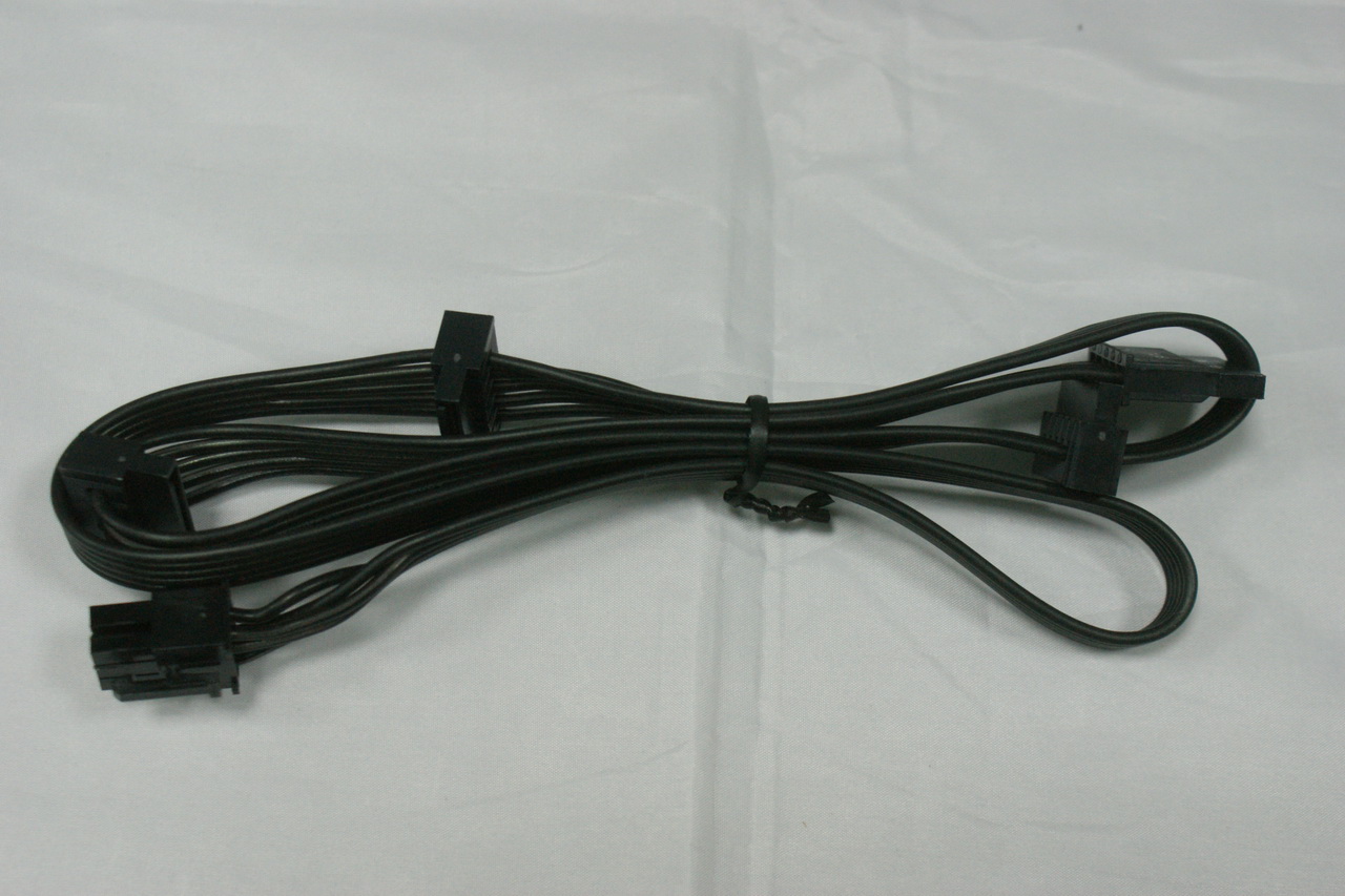

模組化線材部分-除了電源本身的輸入線材與束帯,另外還有大4PIN轉FDD*2、高階主機板會用到的雙 8 PIN輸入、再一組PCI-E 8 PIN、SATA*4。

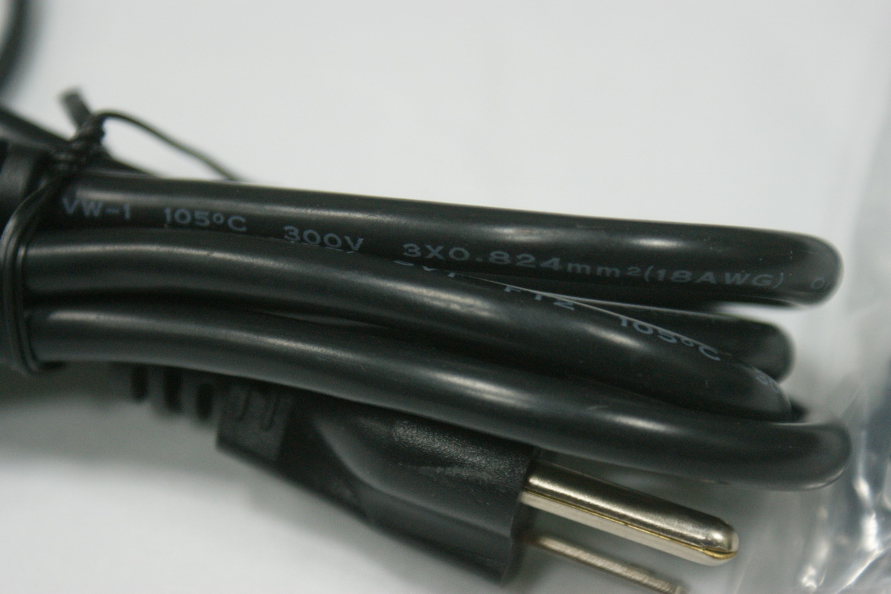

電源輸入端的18AWG線材,或許考慮到安培數不大,其實這條不算太粗。

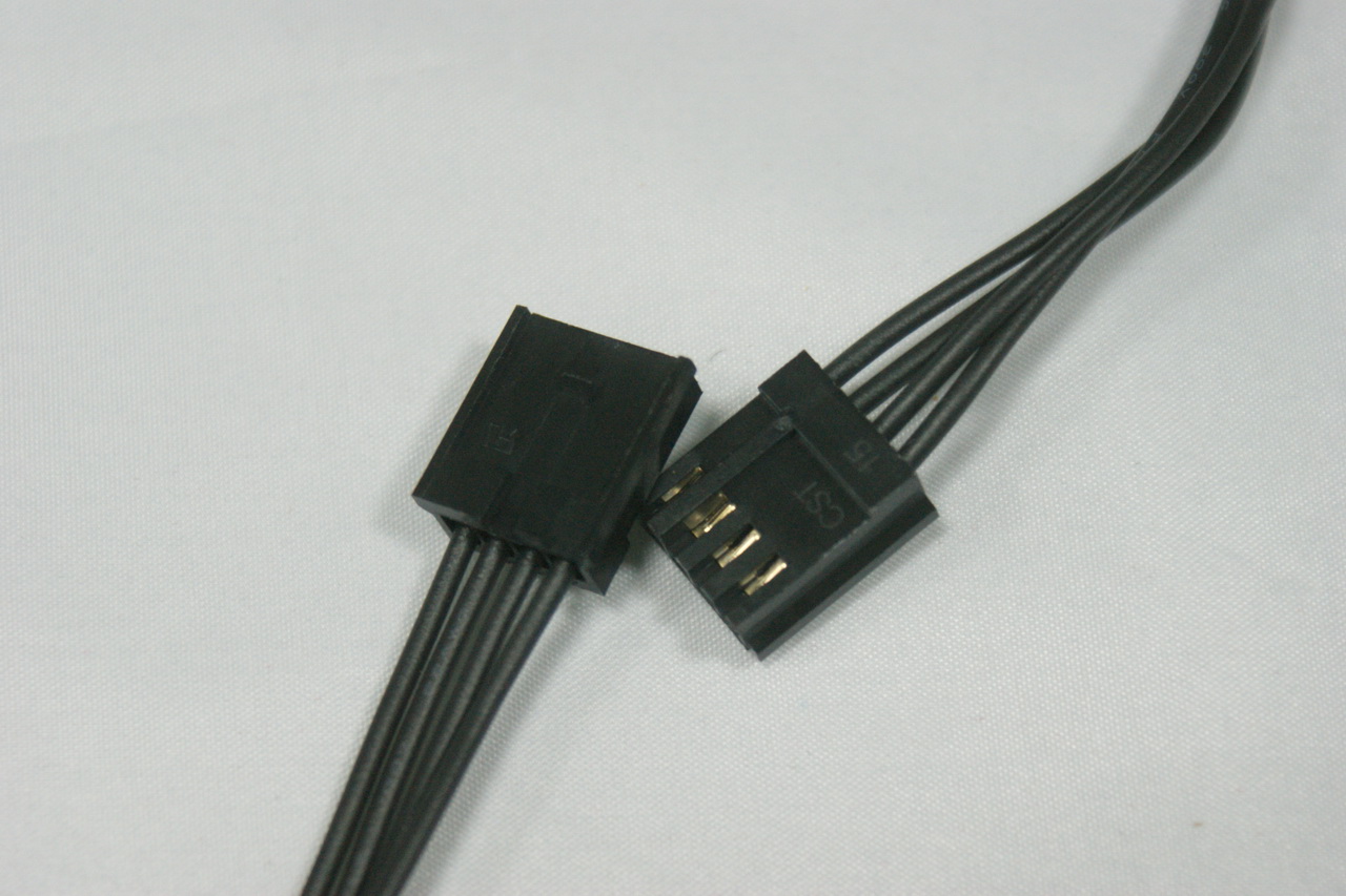

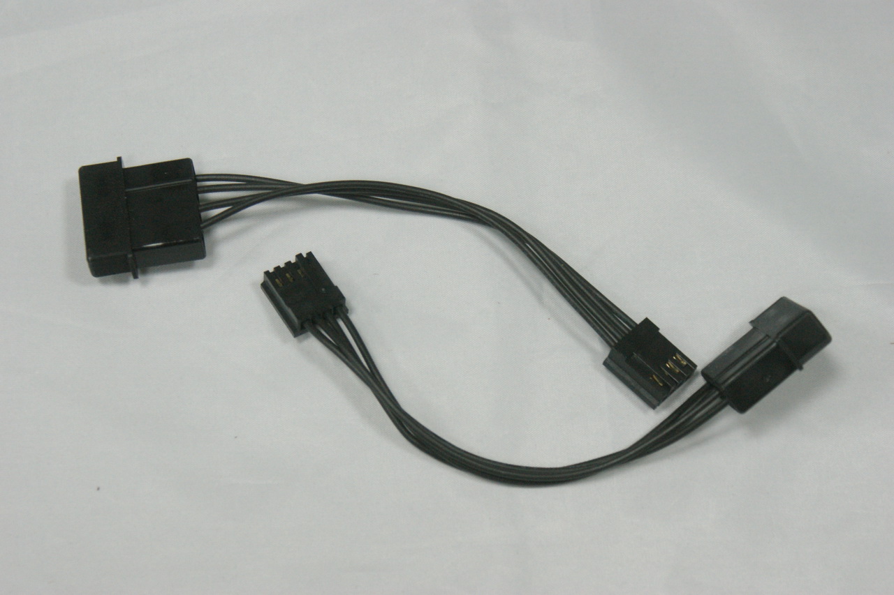

大4PIN轉FDD,目前來說,新電腦應該大都用不到了,可能是考慮到舊款電腦需要用到,所以還是附送了。
另外的一組PCI-E,可以提供CF或是SLI組成雙卡時剛好夠用。
很多高階主機板現在都會設計雙8 PIN來提供主機板超頻的穩定性,除了本身已經有一組,這是模組化的另一組。
考慮到可能的BT魔人,HDD數除了本身的4組SATA,另外可以在模組化再加一組達到8顆HDD。

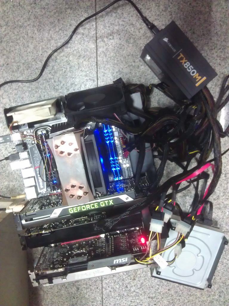

============測試開始=================
使用元件如下
測試硬體組件:
CPU: I7 3930K 48*100=4.5G
主機板: ASROCK Fatal1ty X79 Professional Series
RAM: 宇帷 AVEXIR Core系列 DDR3-1600 4GB*4=16G
PSU: CORSAIR TX850M
VGA: NVIDIA公版 GeForce GTX 690、GeForce GTX670、GeForce GTX GTX 560TI
Cooler: Thermalright 全銅散熱器
HDD: OCZ Agility 3 120G*1 OCZ Vertex 4 128GB*1
作業系統: Windows7 64bit 中文版
機殼:裸測架

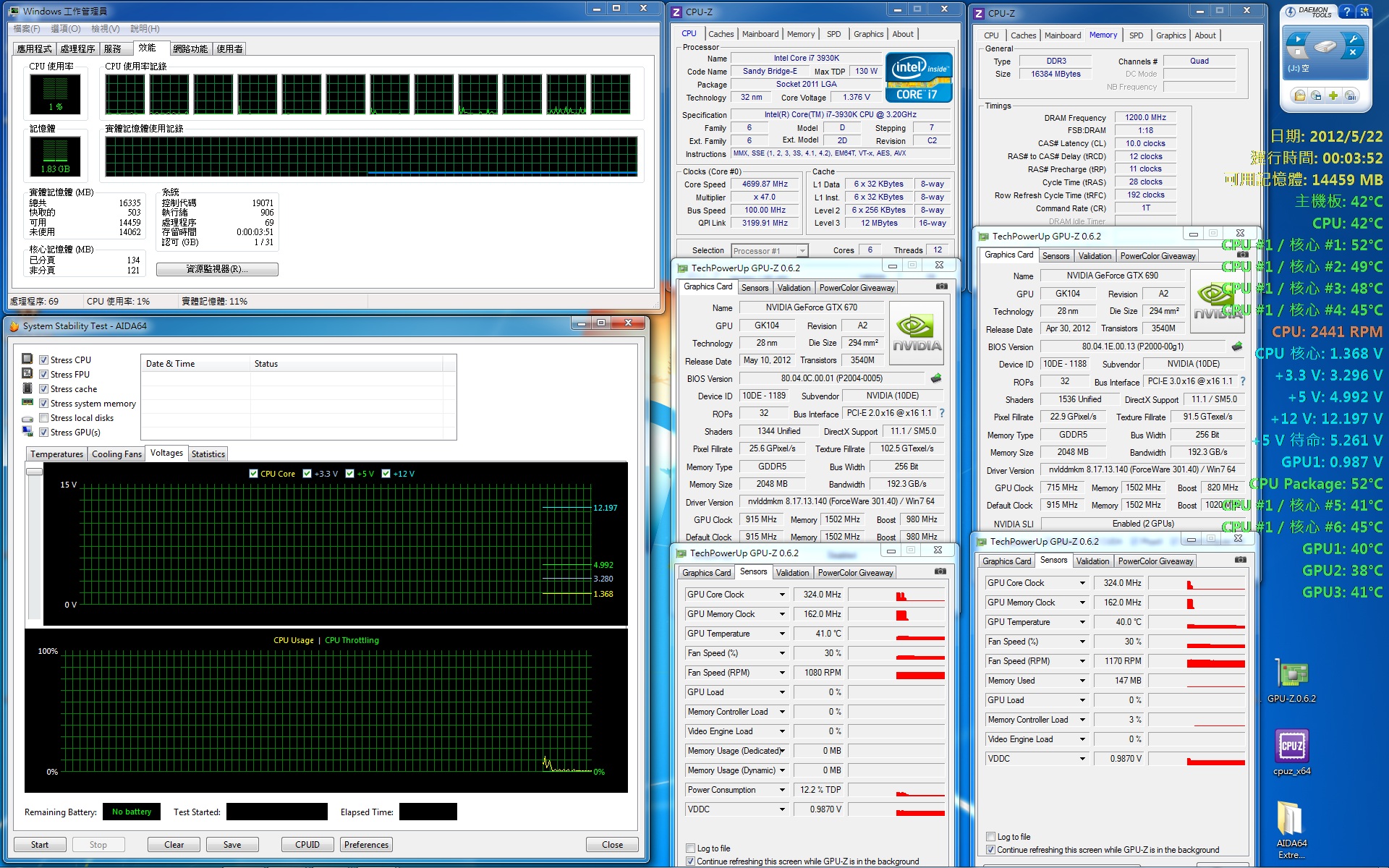

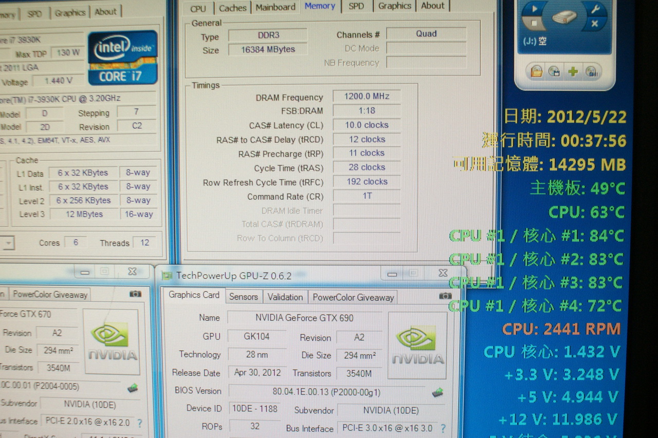

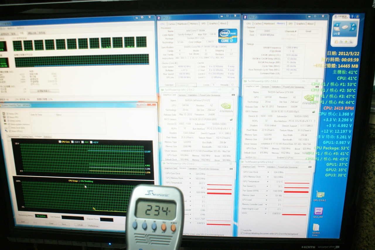

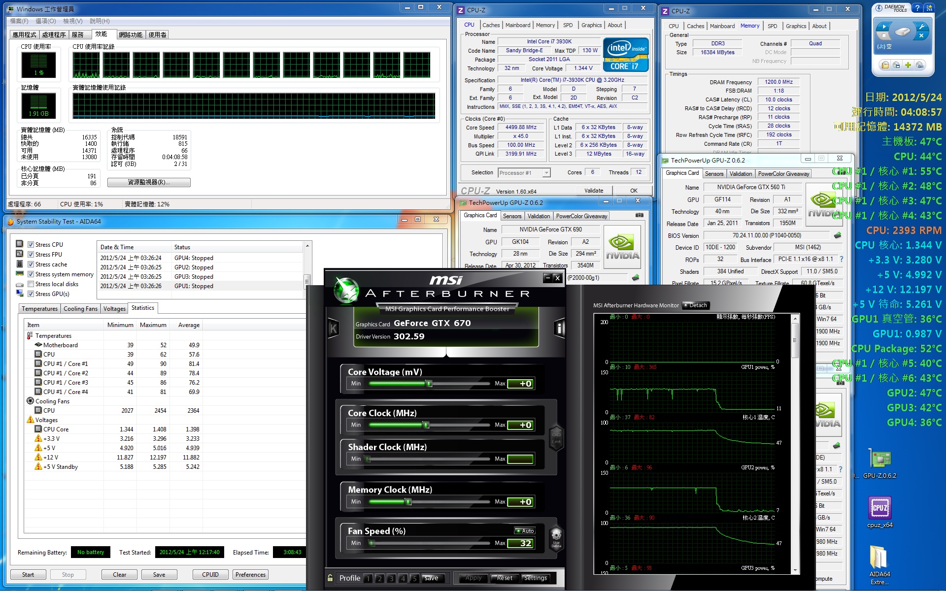

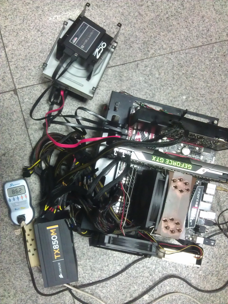

POWER內部的設計構造,就不拍了,一般UESR反正也看不懂,今天也不貼一堆什麼死人心電圖之類的測試,那很無聊,一開始先上兩張顯卡,一張GTX690、一張GTX670,CPU因為需要長時間燒機,所以I7 3930K設為4.5G,以免因為空冷無法壓制6C12T全速的溫度導致核心降速,這樣的配備燒機全機如圖示862W,但是實際需要換算瓦數乘上0.8,所以也才689.6W左右,目前來說,在新世代的顯卡上,要動用到實際高瓦數,還真的不簡單,要把POWER榨乾也很不簡單就是了.......。

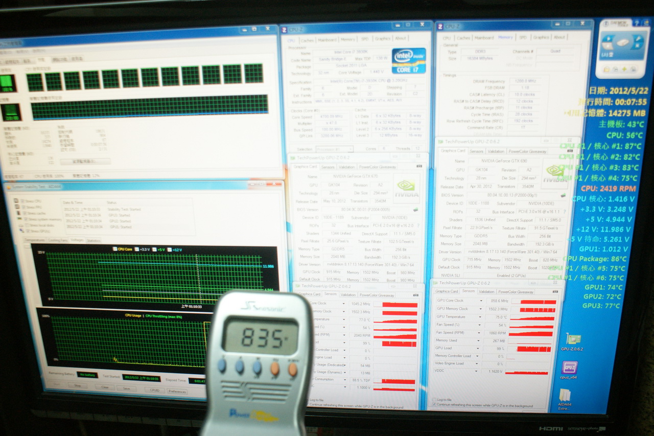

一開始先這樣跑,實際全速時間大概就是半小時,唯一不同的是,先把GTX 690的兩顆核心降為715Mhz,先測試一下系統穩定求證。
因為系統全速運轉,所以只好拍照存證,這時候CPU跑4.7G
待機狀態下,使用了234W
滿載下,一直是835~870多W,實際換算就是668~700W間,求證之後瓦數一直算是安全範圍,所以....
這樣跑了2個小時後,我再加上一張560TI,繼續操它,這次再動用到大4 PIN轉雙6PIN給顯卡,這個部分使用到了另外的5V 30A

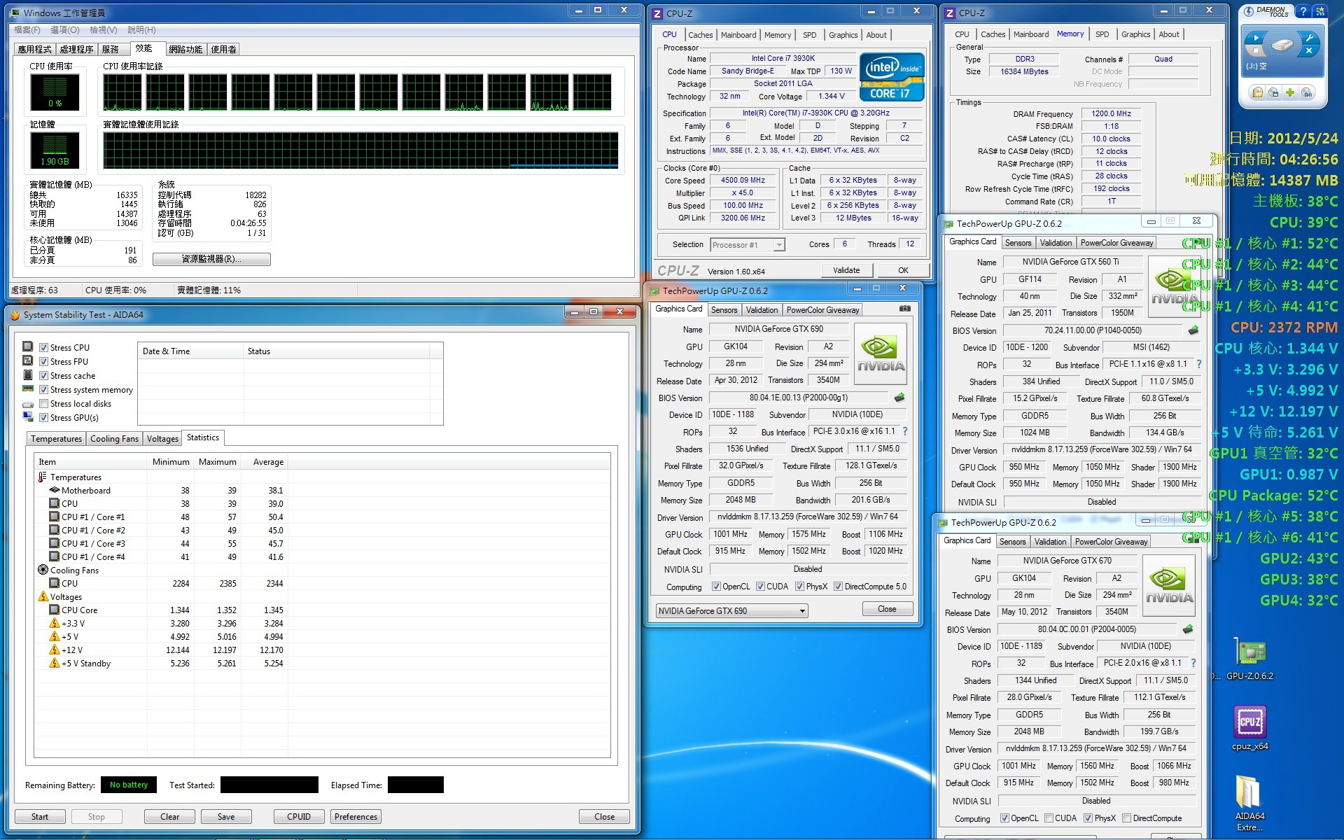

這是剛剛求證安全值的系統圖

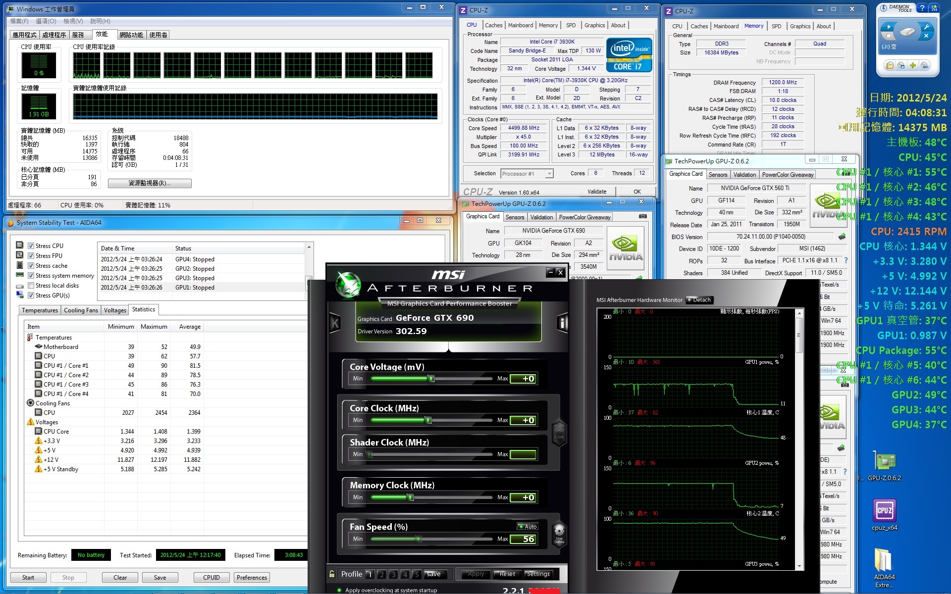

這張是另外再加上GTX 560TI跑了3個小時多的燒機圖,還有各項CPU原件溫度還有系統電壓值的最高、最低、平均值...等。

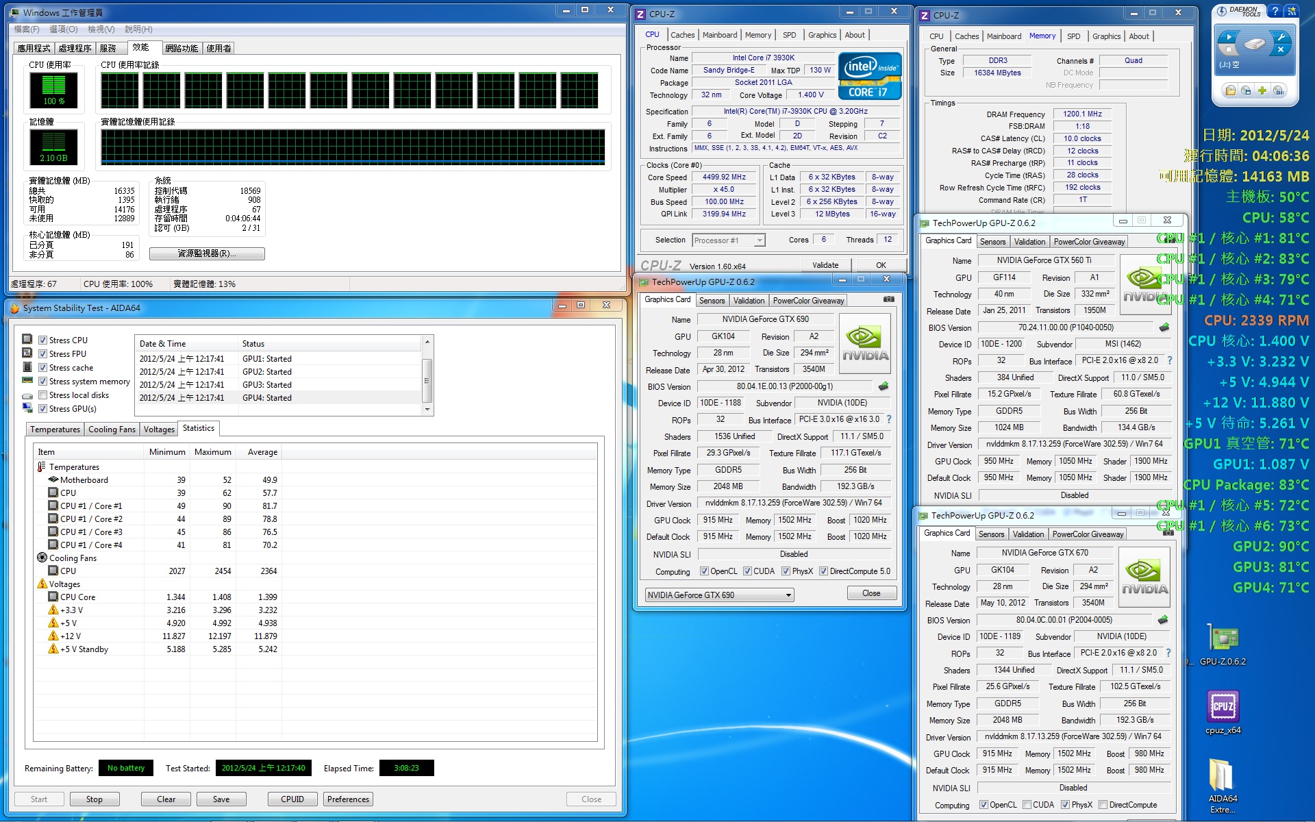

系統全速,20分鐘之後測試軟體重開,拍照各元件溫度還有POWER電壓值。
全部3張顯卡跑完3小時後拍照存證。

可以看到影片中電表瓦數來到1071W,換算實際瓦數來到864W間。
