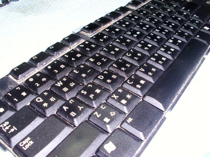

話說,這個鍵盤大概用了6年左右吧,羅技UltraX Keyboard,
不過壞鍵越來越多了,以前1、2個還可以忍受,
現在已到了5、6個按鍵都陸續出現問題,
比較嚴重的,甚至要按好幾下才慵懶的冒出頭來say hello,
所謂孰可忍孰不可忍,
基於使用已久,陪我征戰無數時光,
雖然新鍵盤相當便宜,但也不忍丟棄,
便打算好好清潔一下,看看有沒有回春的機會….
6年鍵盤Ultra Keyboard,當初購買價700左右

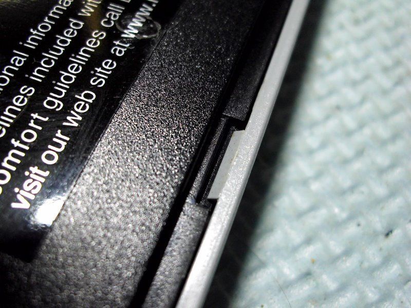

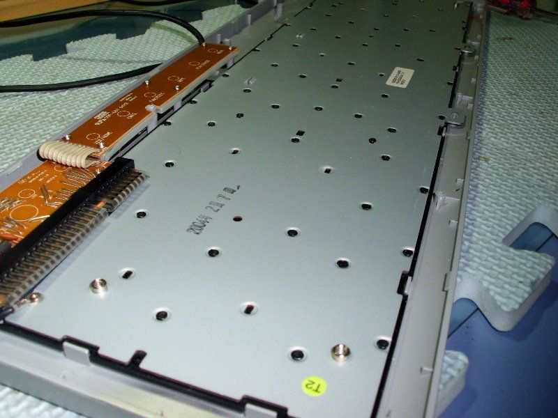

這鍵盤很多卡榫,又暗藏螺絲,真搞怪,
不過在對付卡榫時要有耐心,不然很容易造成外殼受損

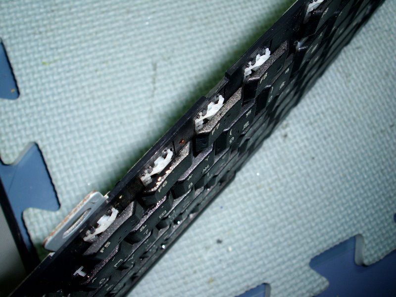

拆開後,可看到PCB板和功能板都在上方,主線路板和按鍵板卻不易分離

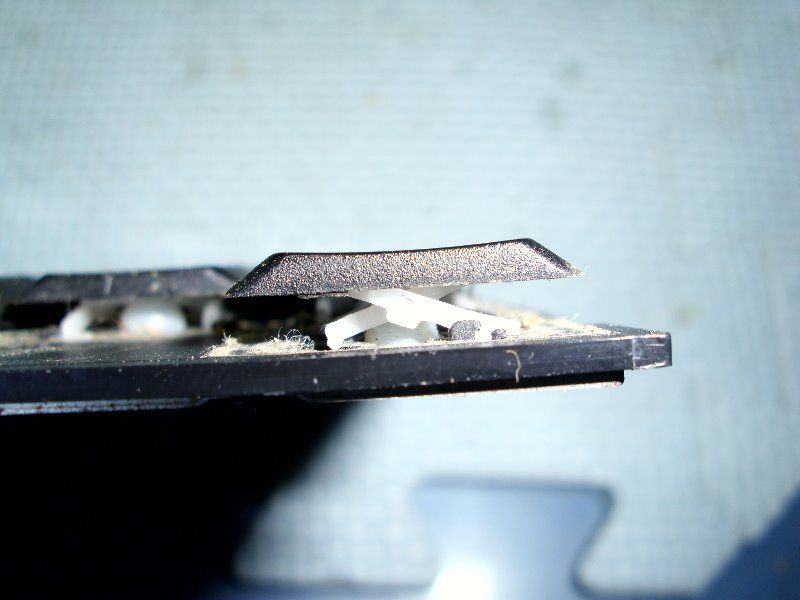

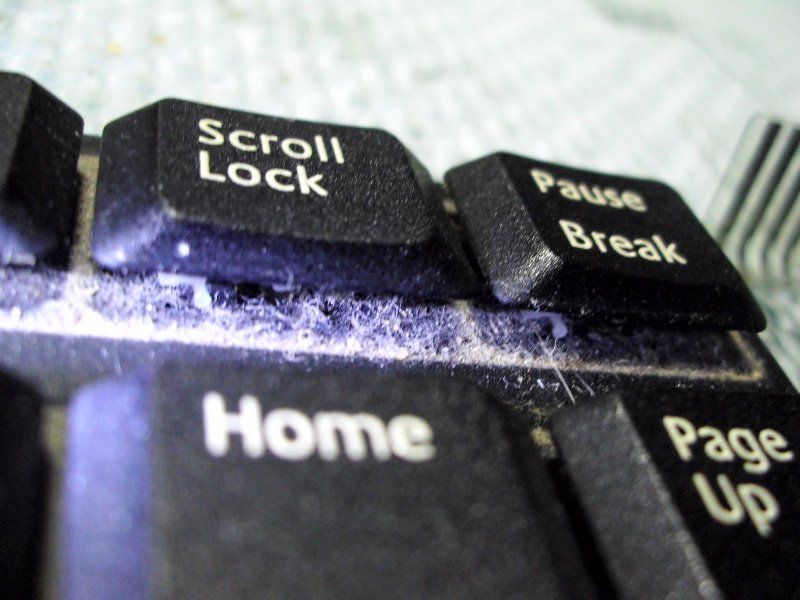

將按鍵模組取下,可看到裡面很髒,也很難清潔到

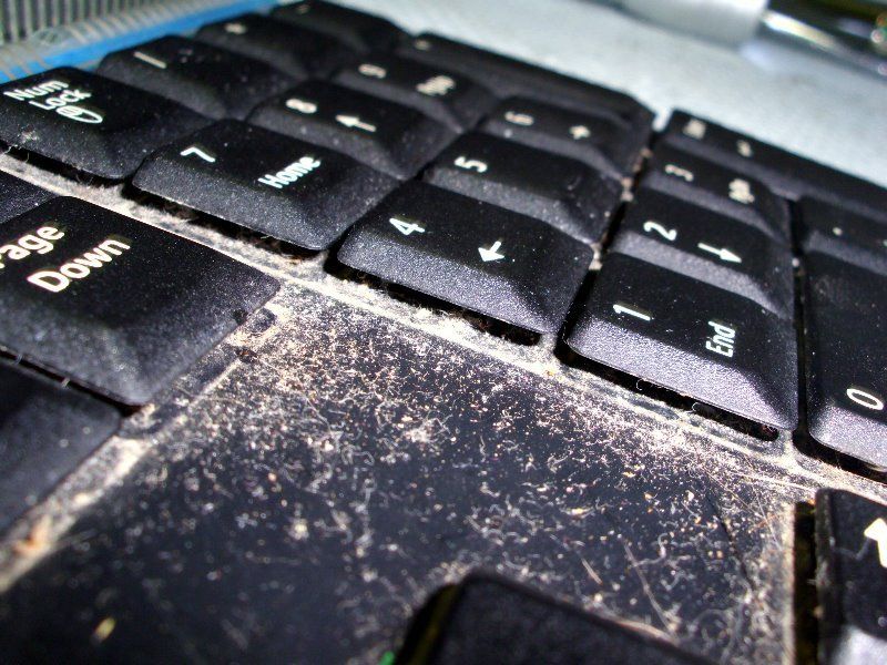

剪刀腳結構按鍵,這可能是造成按鍵不靈敏的原因,
卡了太多灰塵雜物在裡面,造成按壓時受到阻礙

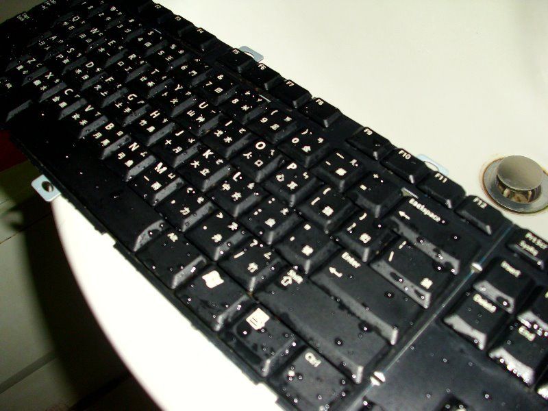

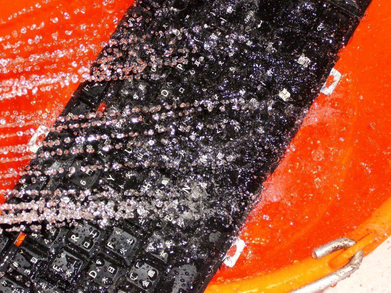

不想逐一清潔,最快的方法,就是用水沖洗了
沖洗後果然煥然一新

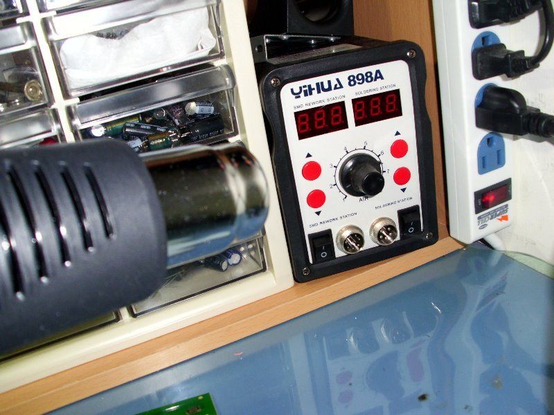

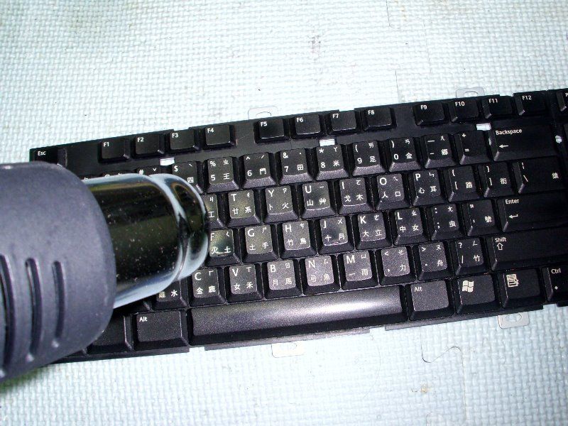

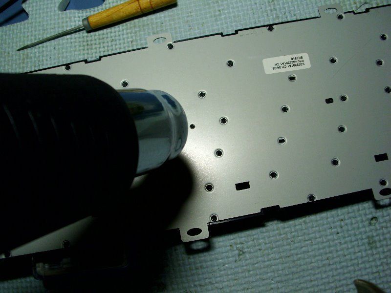

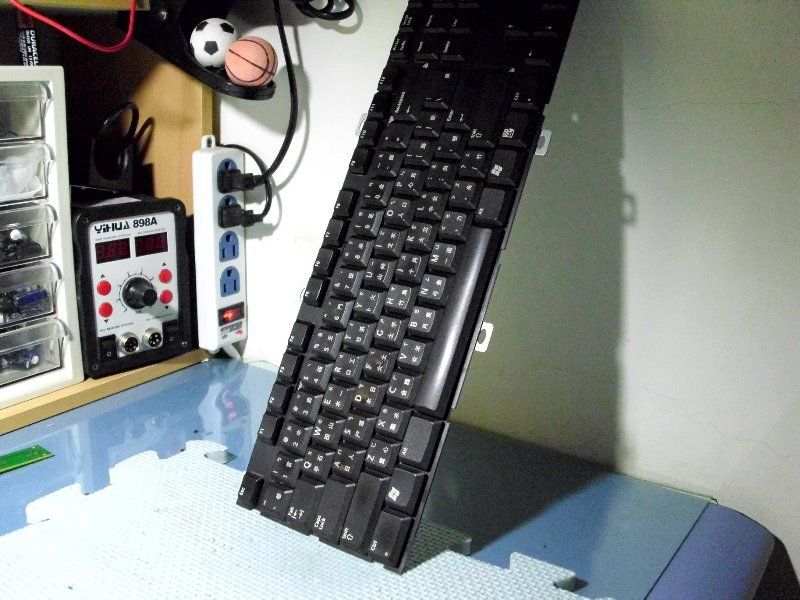

為了加快乾燥,出動了熱風槍,不過因為熱風槍風溫相當高,
即使調到低檔位,也要離開鍵盤一段距離,並以快速游移的方式送風,
儘管如此小心,並用手三不五時去摸鍵盤是否過熱,
小弟還是太大意了,容後述…
吹完熱風後,靜置數小時等殘餘水份蒸發!

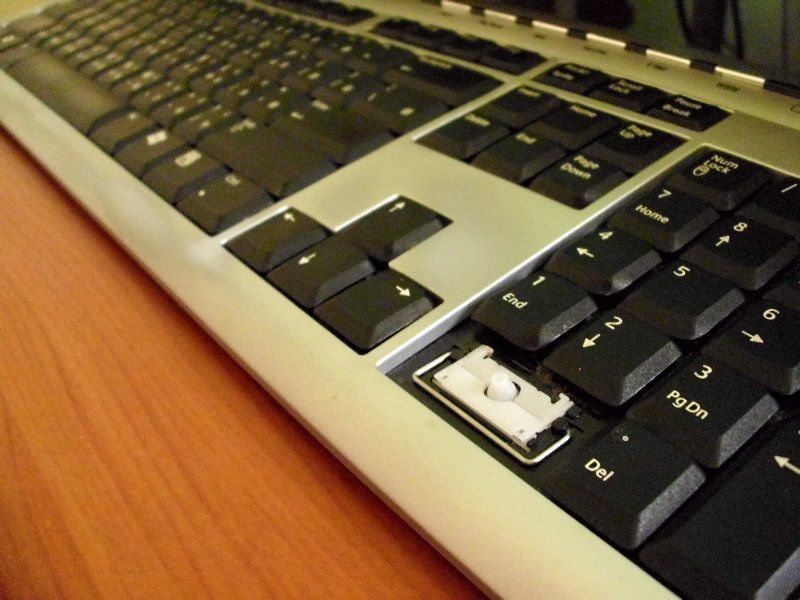

以鍵盤測試軟體(hkBTest)測試鍵盤靈敏度,哇,原本零敏度不佳的按鍵都回來了,
相當感動,部分按鍵在用潤滑油處理剪刀腳軸承後,也變得相當靈敏,

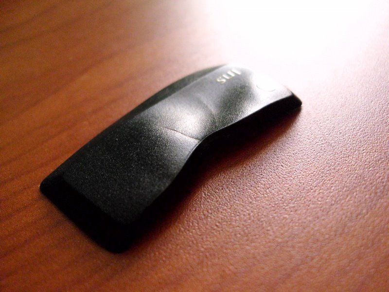

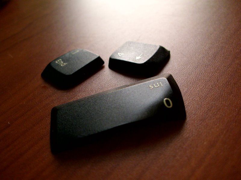

不過有三『賤』不配合演出,在清洗前是OK的
都是熱風槍惹的禍,因為鍵帽很薄,稍微受熱就會變形,
所謂解鈴還須繫鈴人,再次出動熱風槍矯正
GOOD JOB! 幸好不是做美容的…

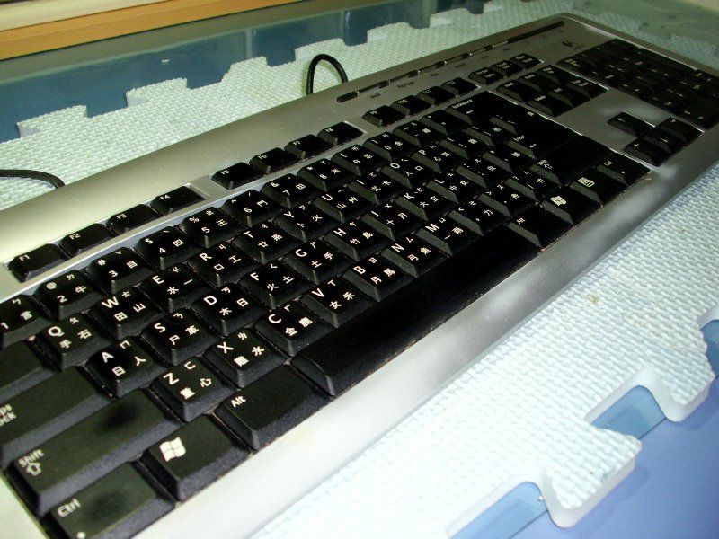

這樣也滿好看的,小弟此文便用此鍵打完的,
希望能再陪我征戰三年,謝謝收看!
