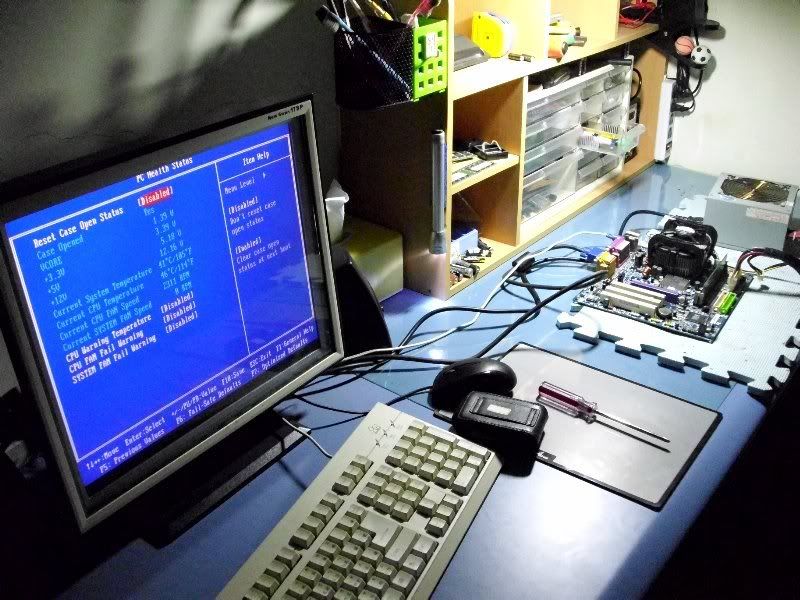

搬回家測試,OS跑一半就葛了,
重開進BIOS,看各路電壓與溫度值,正常,剛要退出,又葛了,
大概知道怎麼回事,開CASE檢查,BINGO,

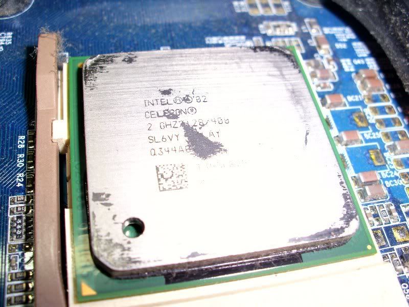

2GHZ賽揚老U近照,拿來上網也很勉強了

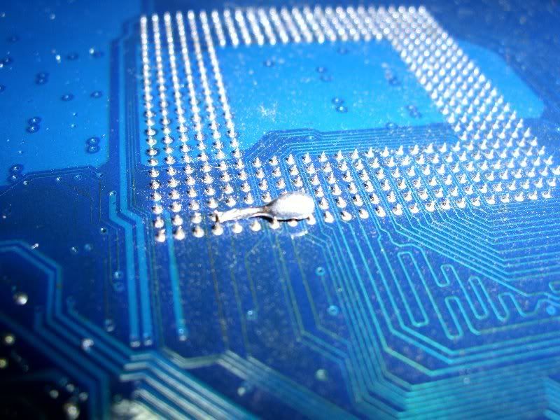

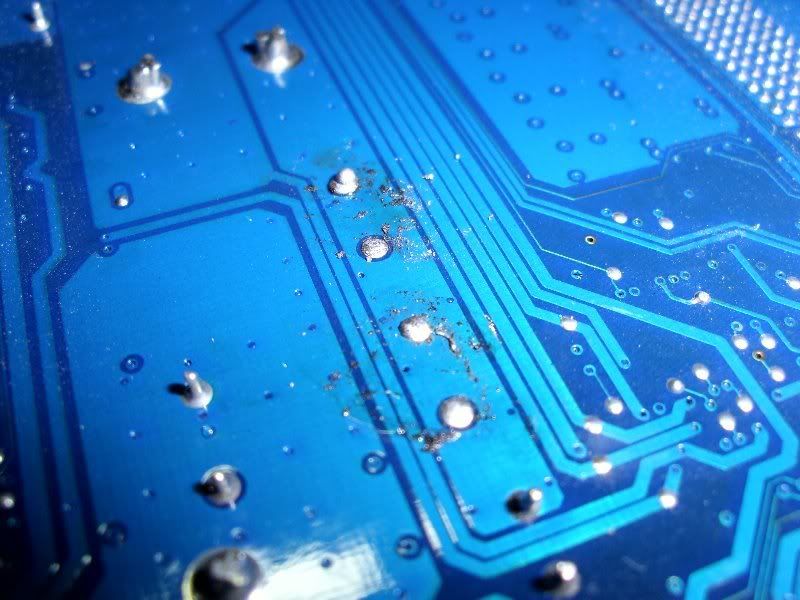

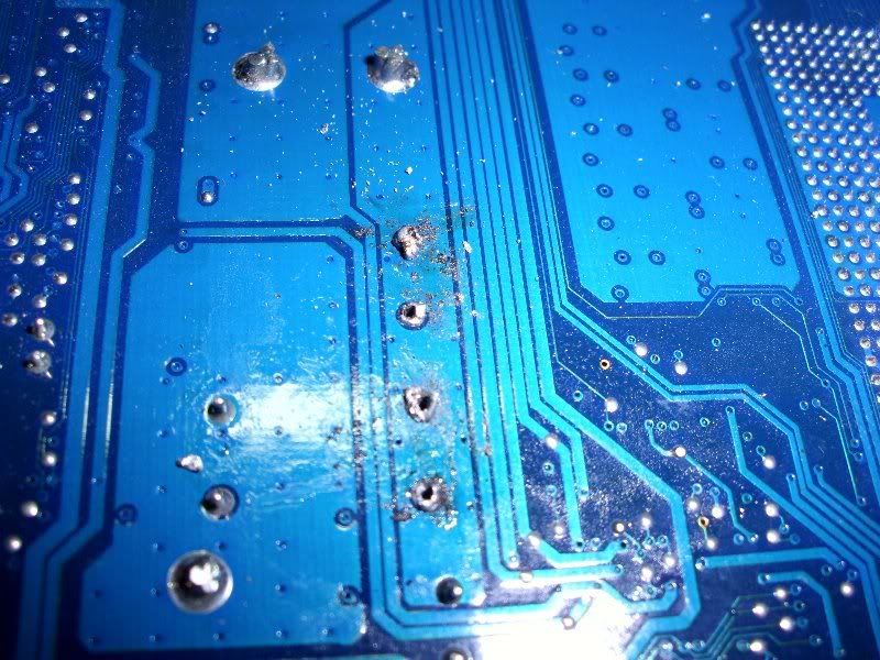

電容拔掉了,但焊孔也塞滿了殘錫
有殘錫落在CPU的SOCKET焊腳,必須謹慎處理以烙鐵加熱並用吸錫器吸乾淨
小弟用穿針法取代吸錫器,此法練熟後無孔不入天下無敵
穿出的孔位沒吸錫器漂亮,但等一下用烙鐵回焊後再以松香水清洗板子,
也就會回復原來的美貌

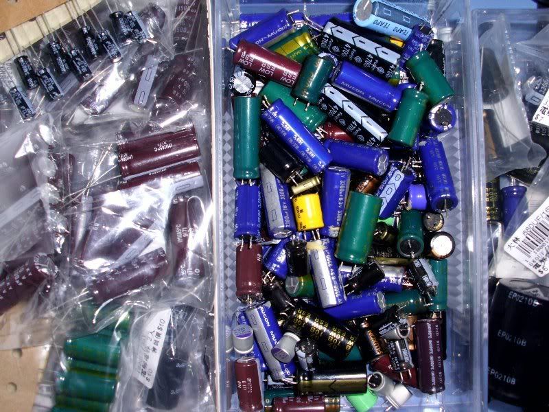

爆掉的電容規格3300uF 6.3V,買了一堆日系電容居然沒有此規格,
只好以TEAPO 3300uF 10V來取代

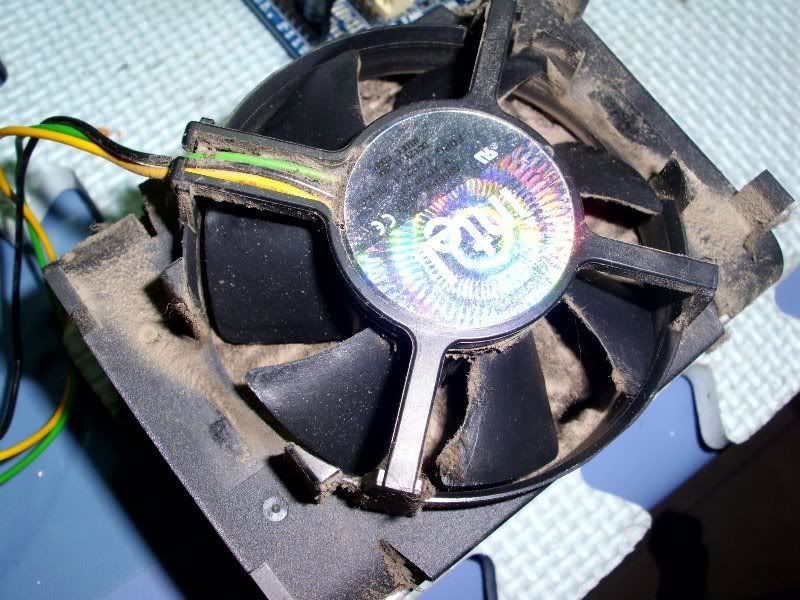

COOLER很髒,太多灰塵會影響散熱
散熱片累積很多灰塵
風扇也不遑多讓
清洗後煥然一新

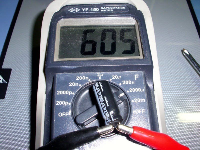

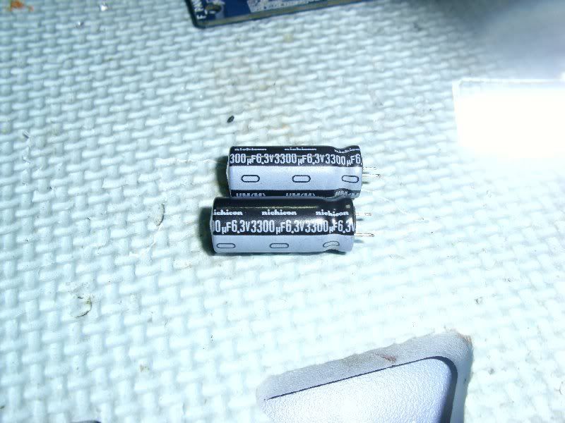

爆掉的是日本化工nichicon 3300uF 6.3V兩顆,並不多見
量一下,一顆848
另一顆605

感謝版大分享,圖中風扇的灰塵真是可怕,另外那個,黑色的nichicon好像較少見,一般似乎都是褐色的。

好可怕的灰塵+1,
電容也會因高溫提早結束它的壽命

nichicon 一律都是那個樣子,“霧黑”的外皮為底色,白字,上面是標準的十字防爆紋。
NCC 才有綠皮白字(KZE)、咖啡底白字(KZG)、黑底金字(KZJ),上面是賓士的防爆紋。

可能小弟少見多怪,nichicon爆漿是第一次遇到,
Nippon-KZG倒是處理過不少爆漿的電容,很多主機板都愛用此型號的電容,
算是日本牌子裡少見的爆漿常客,而SAYNO到目前還沒遇過爆漿案例,
以GA這張板子來說,CPU附近是nichicon+Nippon(KZG)+SANYO,清一色是日製電容,
北橋、RAM供電、AGP、PCI附近是SANYO,其它個頭較小顆的則泰半是國產口碑不錯的TEAPO,
以個人認知,算是相當不錯的了,難怪可以從93年撐到現在,
不過如果再壞掉,小弟會慫恿同事買新機了~~

3300uF 6.3V西寧的恆茂還有貨啊,至少昨天去看還有這規格,映像中還是瘦瘦的size
最近買日系電容要買齊想要的規格,大慨就是西寧恆茂,光華源達, 跟源達旁邊那家,源達的貨最少,不過有一些奇怪規格像3300uF 10V 10000uF 25V可以買

另外,3300uF 6.3V其實網路上很好買,上次買了一堆日製電容,
是以LCD為考量,泰半都是高耐壓型的,沒買到高容值低壓的,
只好找之前的殺肉零件應急用...
