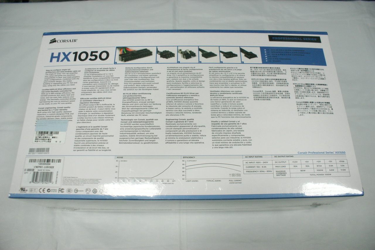

背面印有轉換效率跟風扇轉速曲線圖,這款HX1050W實際為單路12V 87.5A的規格,並且高低壓DC to DC輸出3.3V與5V各30A。

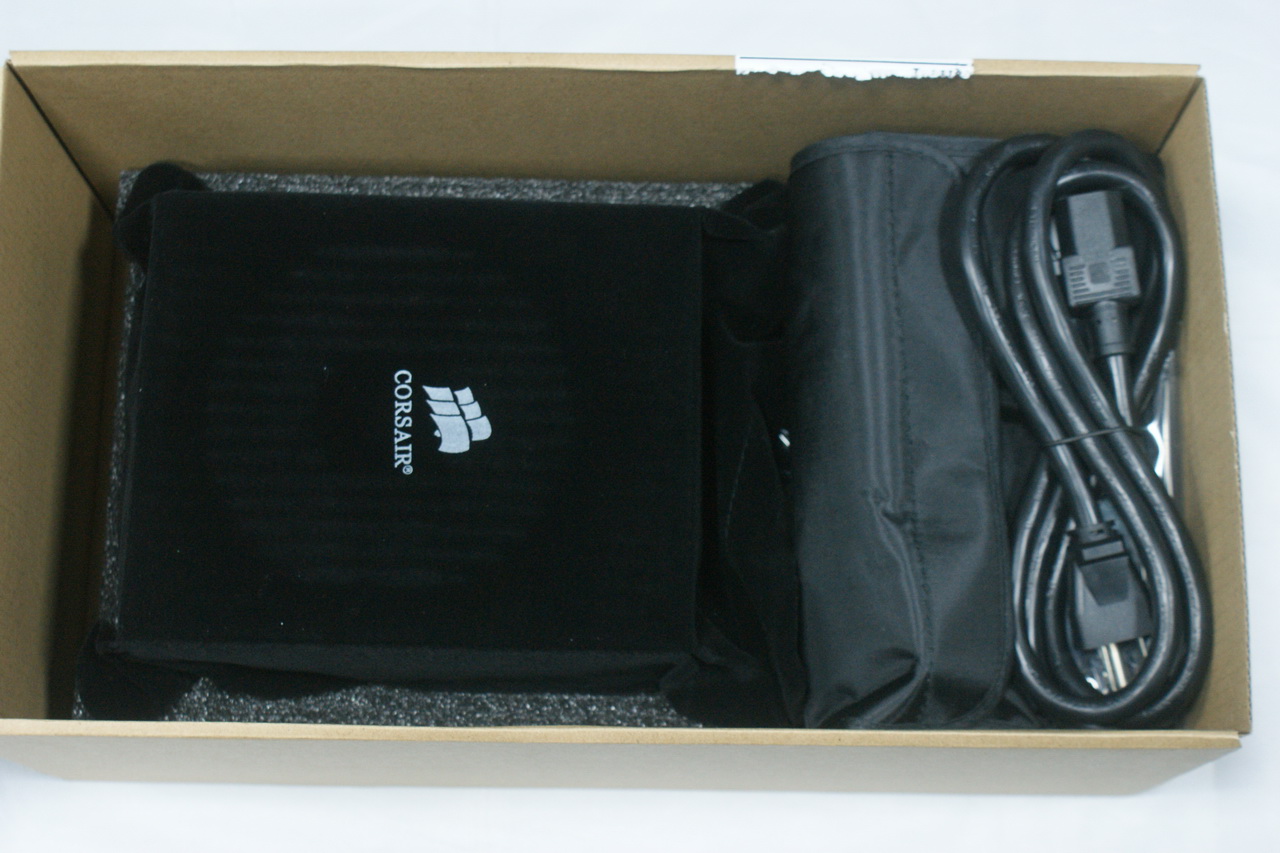

內盒開箱
產品打開之後,同樣有保護棉上下夾層保護著電源主體
不同於850W的產品,光還沒拆封就能看出這顆1050W POWER本體的長度硬是多出一點

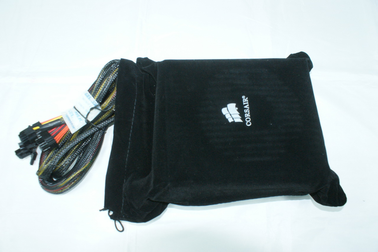

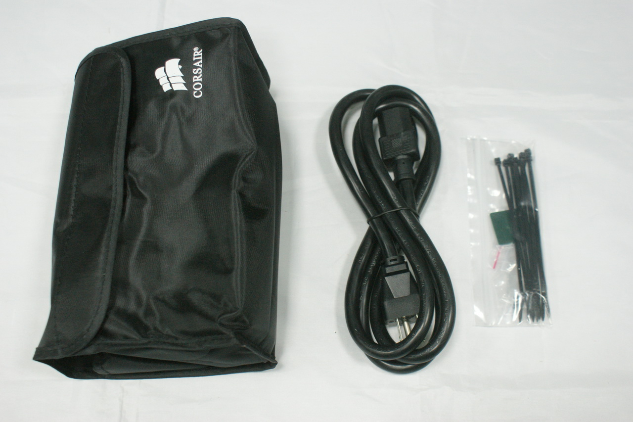

盒內包裝-除了POWER本體以外,模組化線材的部分,另外給了一包收納袋,POWER輸入線,還有整線束帯。

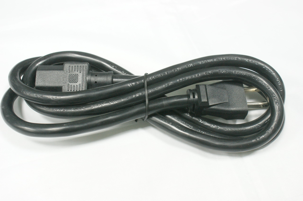

輸入線材使用比上一篇850W還粗的14AWG 2.0mm,這次測試一樣同為上一篇燒機3個小時,有特別摸了線材,並不會感覺燙或是溫,如果有溫度上的變化,那表示這款線材無法承載太大的安培數或是瓦數。
HX1050收納袋裡面所有的線材

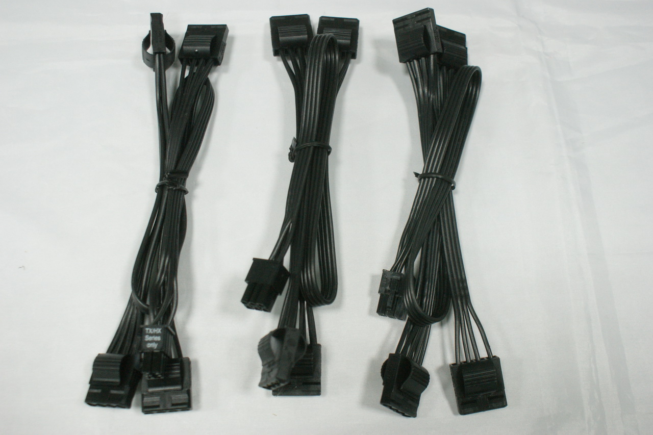

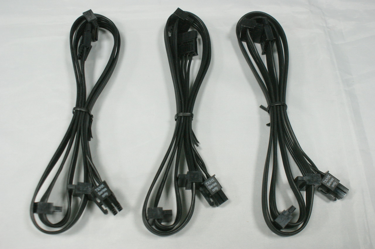

直接分類比較好介紹,三組大4 PIN用的模組化輸出,一條4個,一共可以輸出12組大4PIN
SATA輸出部分,一樣三組模組化輸出,一條4個,一共可以輸出12組SATA

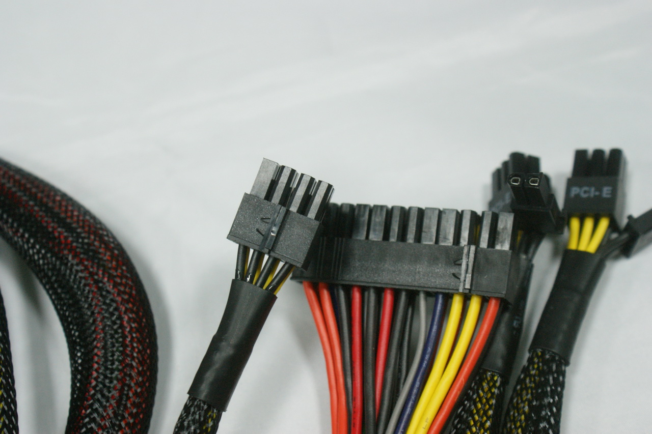

CPU 8 PIN也另外再加一組

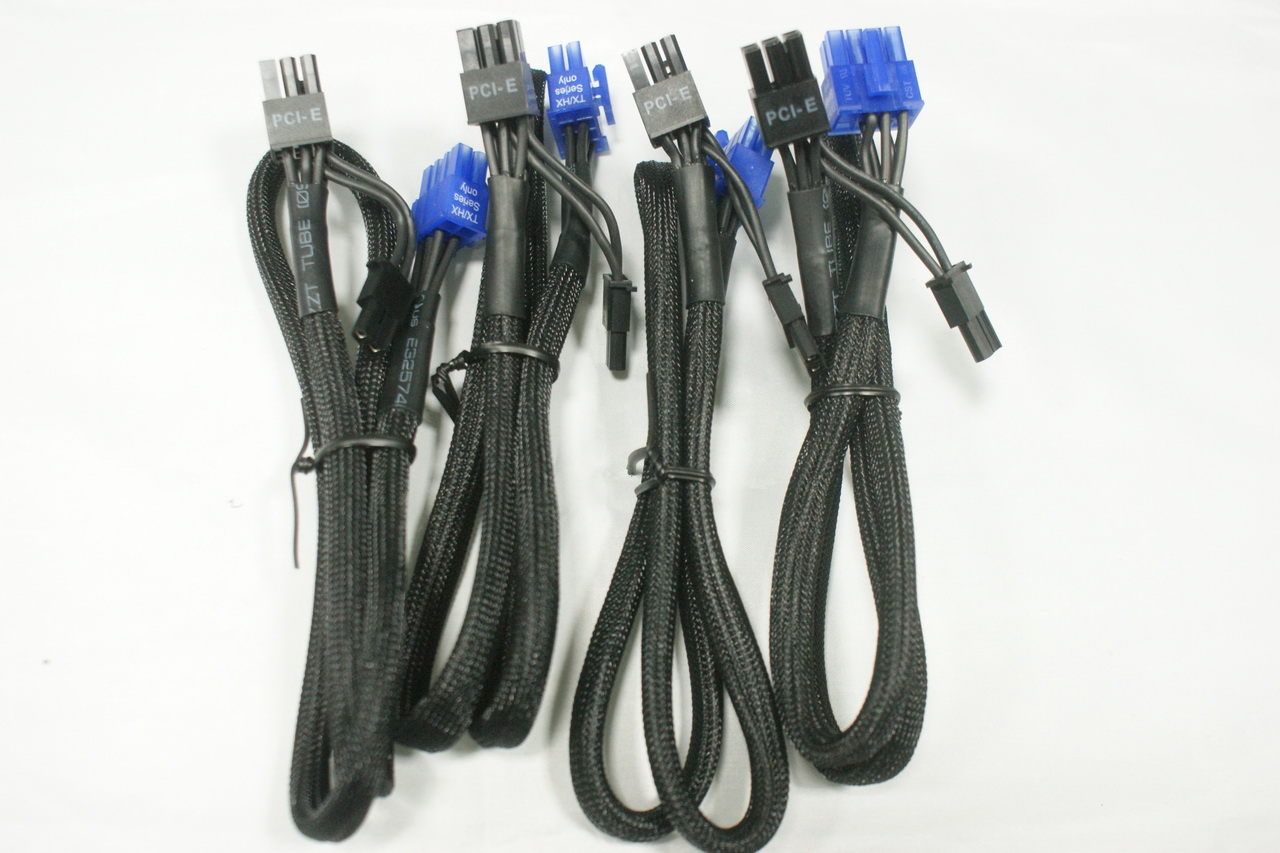

顯卡PCI-E模組化部分-6+2 PIN一共4組

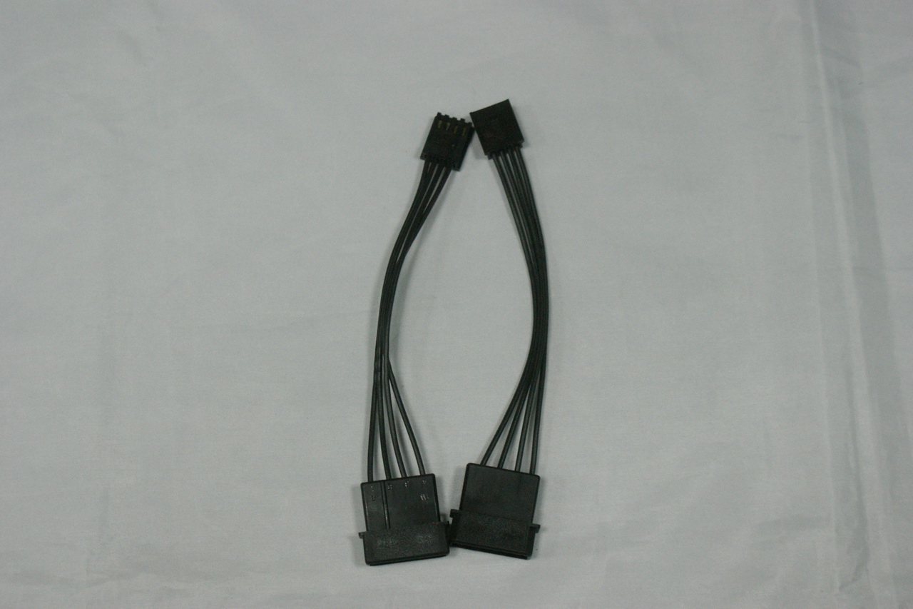

大4PIN轉FDD用,同樣的附送兩組

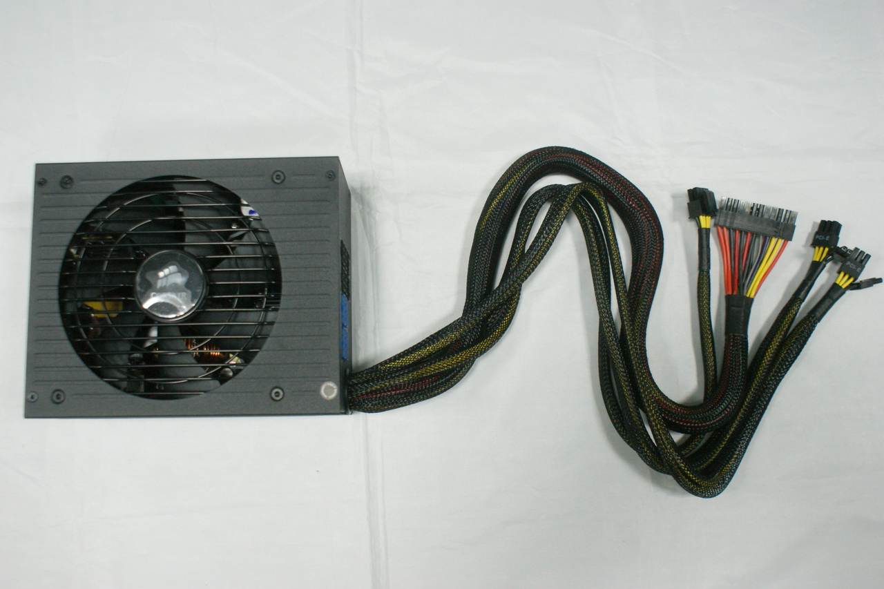

長度比一般850W還要再長上一些
HX1050電源輸出模組化部分

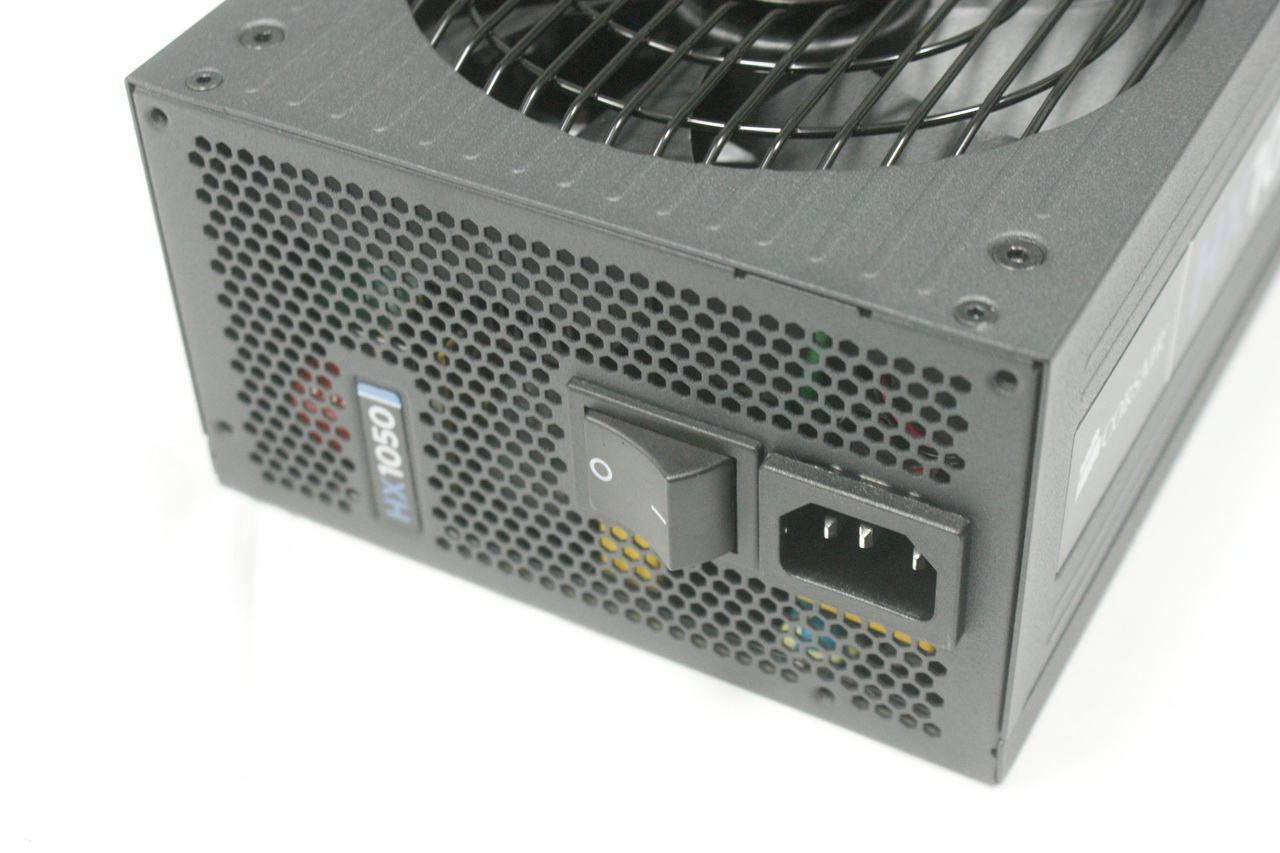

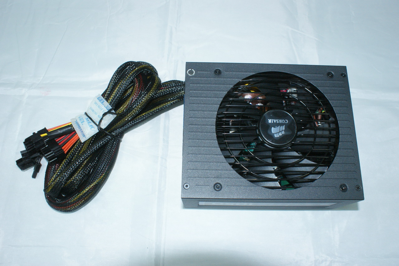

POWER出風口電源輸入與網狀設計

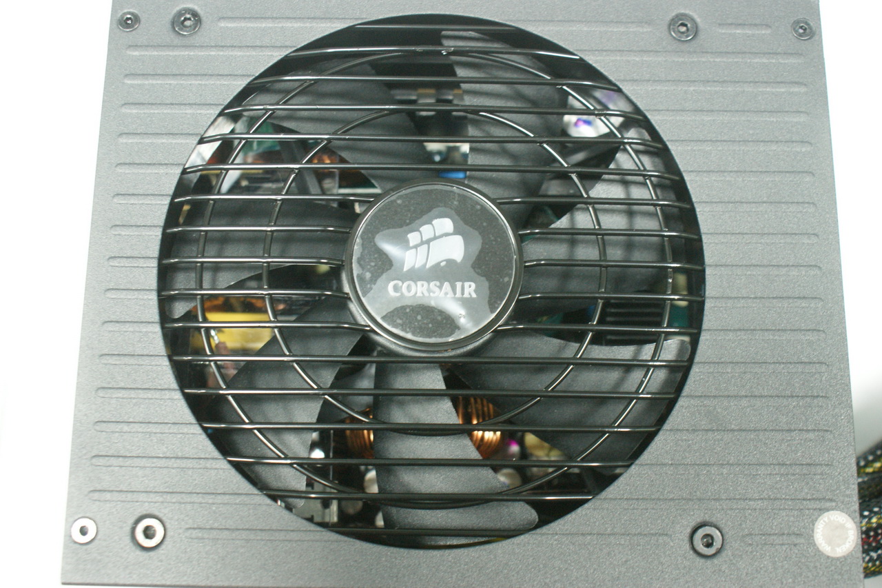

風扇為溫控14cm雙滾珠靜音風扇
本體端直輸部分線材

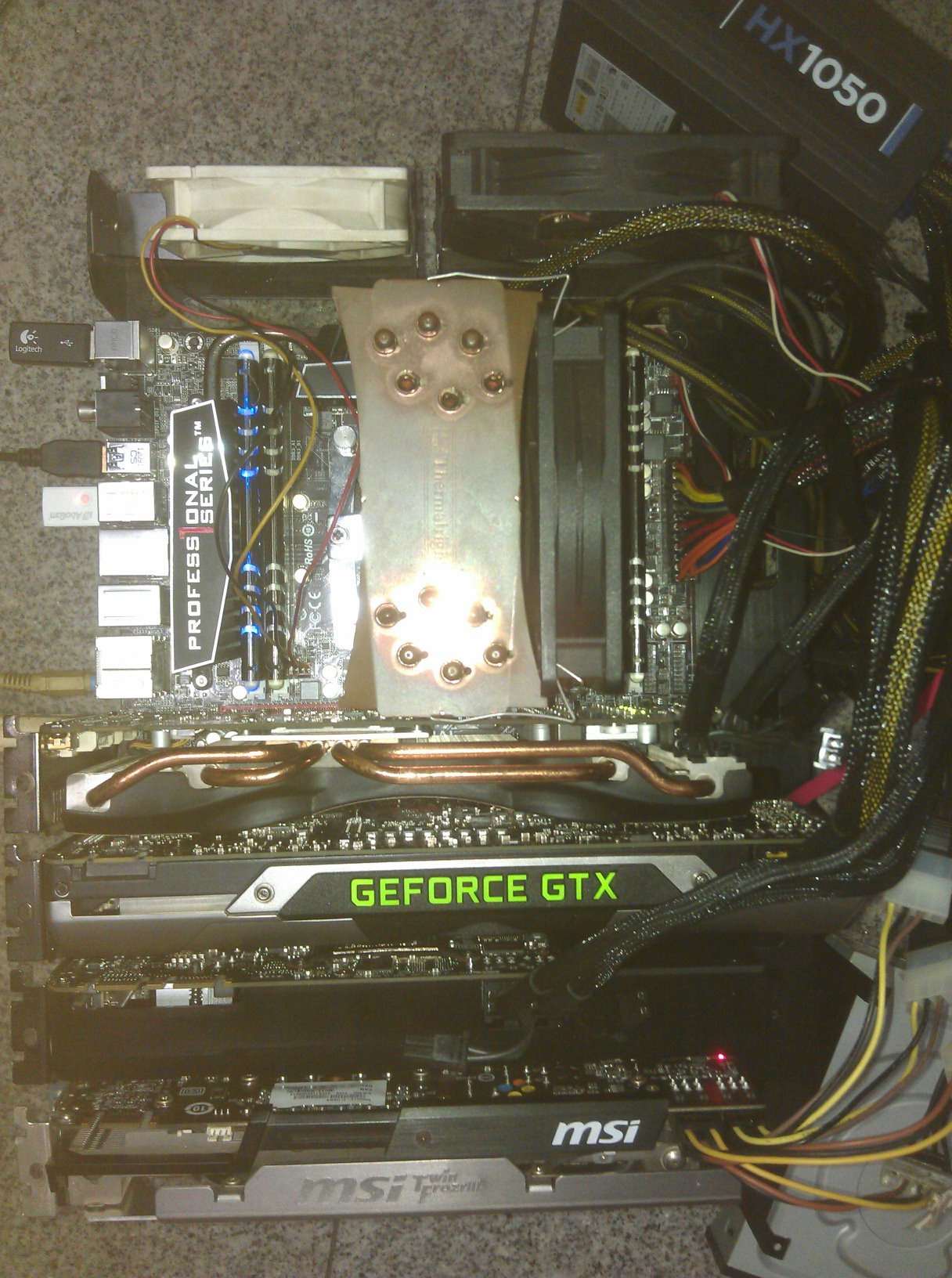

PSU: CORSAIR HX1050

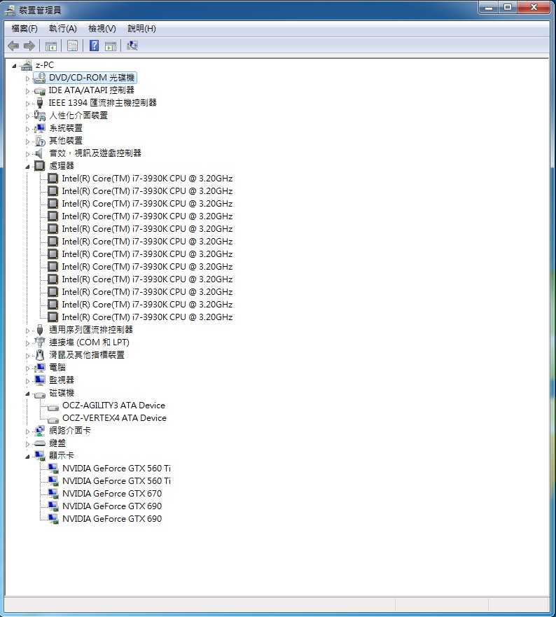

VGA: NVIDIA公版 GeForce GTX 690、GeForce GTX670、GeForce GTX 560TI*2
Cooler: Thermalright 全銅散熱器

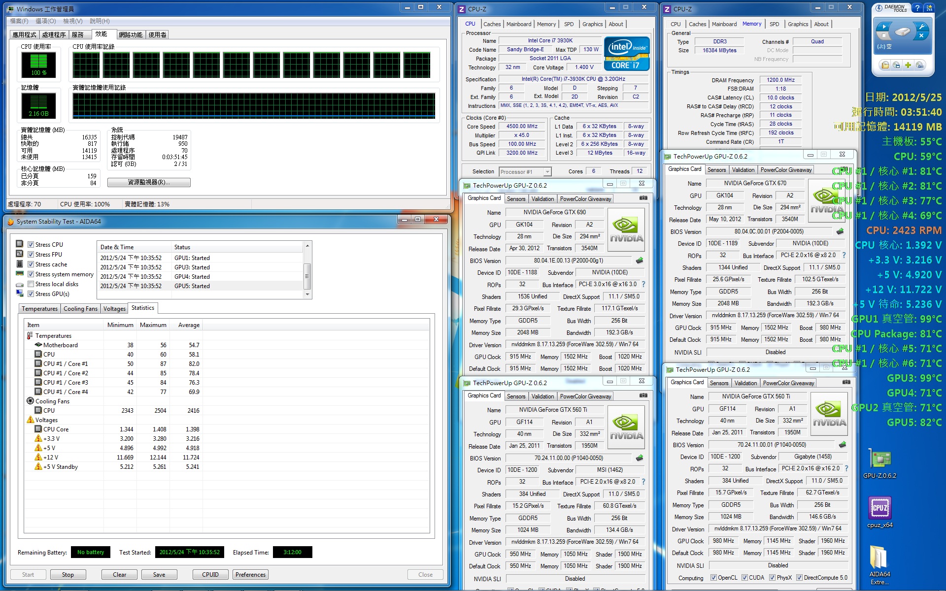

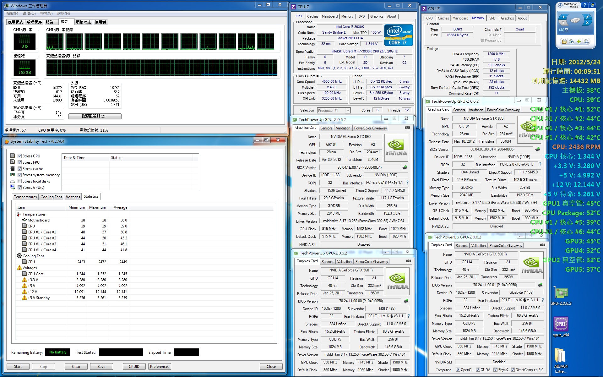

全部預設值下燒機下就是耗用1120~1250W間,而在測試這款1050W一開始,因為還是跟著上一款850W同樣的插著延長線測試,途中發生了房間整個跳電的狀況,所以在這邊跟大家說一下用電安全,如果想跟我這樣玩的,最好注意一下延長線的安培數安規,還有總電器是否超載,那時候因為延長線同時開著47"電視,還有一台24"與19"螢幕...一個沒注意,房間就發生跳電的靈異現象了,真的要注意=..=

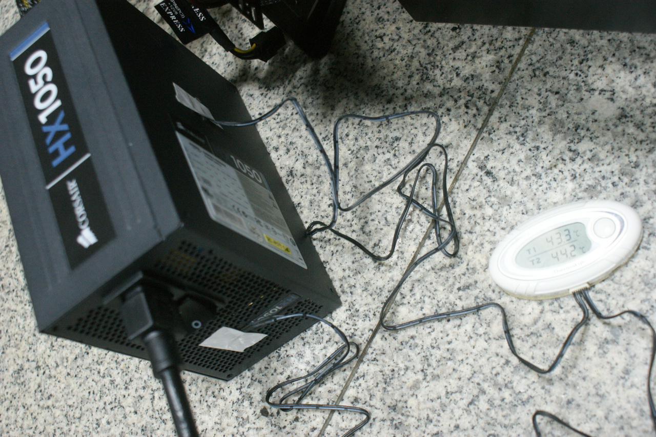

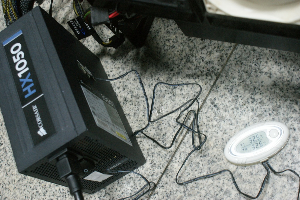

上一款850W沒有量測溫度,這次補上,這張圖是在燒機3小時多時拍的,背面PCB板還有出風口的溫度如照片上這樣,分別為43.3與44.2正負1度間,一樣請玩家注意,這是系統POWER連續CPU、4張顯卡5顆GPU核心滿載下所測得的狀況,一般正常使用,並不可能會出現這麼高溫。
停止滿載20分鐘後拍下待機時的溫度,此時顯示32.5與32.6,同樣正負一度間,間接證明滿載與待機下,POWER可能會提高10幾度,甚至更多,如果是在機殼內的話。

測試使用系統元件,I7-3930K 4.5G,OCZ Agility 3 120G、OCZ Vertex 4 128GB各一
當然還有GTX 690、670、560TI兩張了。
同樣的,一開始拍攝系統待機下個電壓值,最低、平均、最高參考值。
由於測試燒機驗證時間是24號的晚上11點快12點多,拍攝照片時間為隔一天的晚上10點多,所以時間上會不一樣,跟玩家說明一下
影片
一樣上影片,這樣的4卡滿載系統,最高來到1208W,實際*0.8之後換算也才966.4W,很抱歉的是,我就算把GPU還有CPU整個超頻使用了,最多也才1278W換算為1022.4W,實在無法幫各位求證OCP或是OVP作動點,畢竟TX850W為了求證這兩樣作動點,都讓系統跳電3次了,本想說反正系統再跳也不會更糟了,總是要重灌的XDDD
