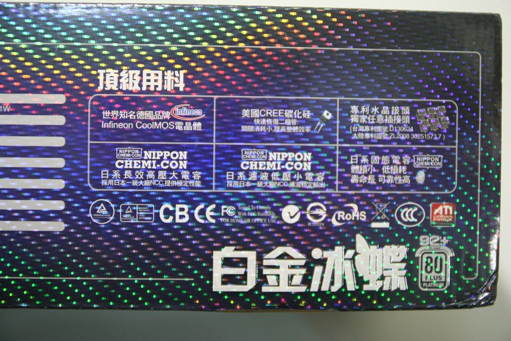

頂級用料
零件是電源供應器的關鍵,沒有好的用料,就不可能會有好的產品誕生,白金冰蝶採用了世界知名的NIPPON CHEMI-CON電容及INFINRON電晶體。

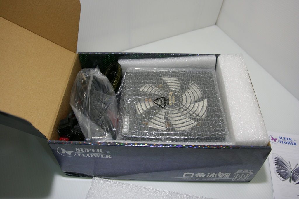

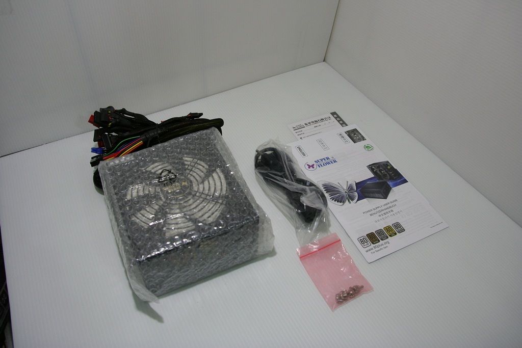

開箱囉! 四周都有泡棉來保護電源供應器本體,而電源供應器還有另一層氣泡帶保護著,算是相當完善囉!
盒子裡面有…
說明書、保證書、電源線、手轉螺絲及電源供應器
電源線則是 18AWG 可承受約6-7 安培

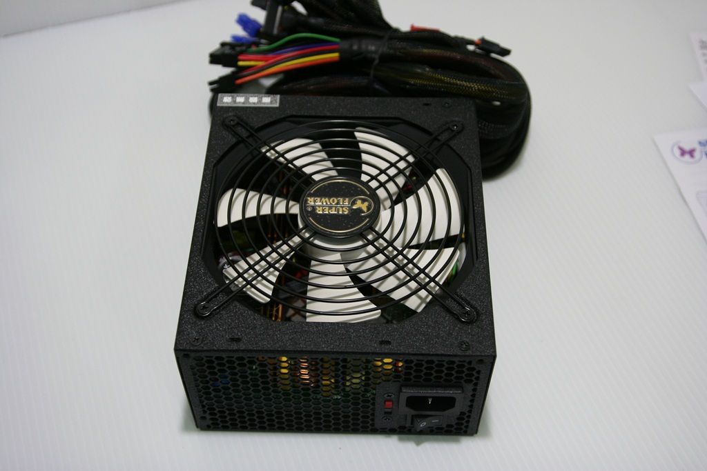

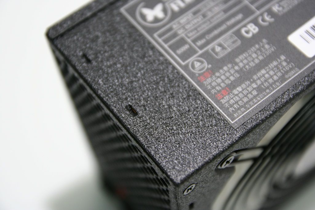

不同於之前的模組化550W,這顆電源供應器的塗裝摸起來像岩石表面,相當有質感。
標籤也換成黑色的,看起來更一體性
Super Flower
雙滾珠軸承風扇

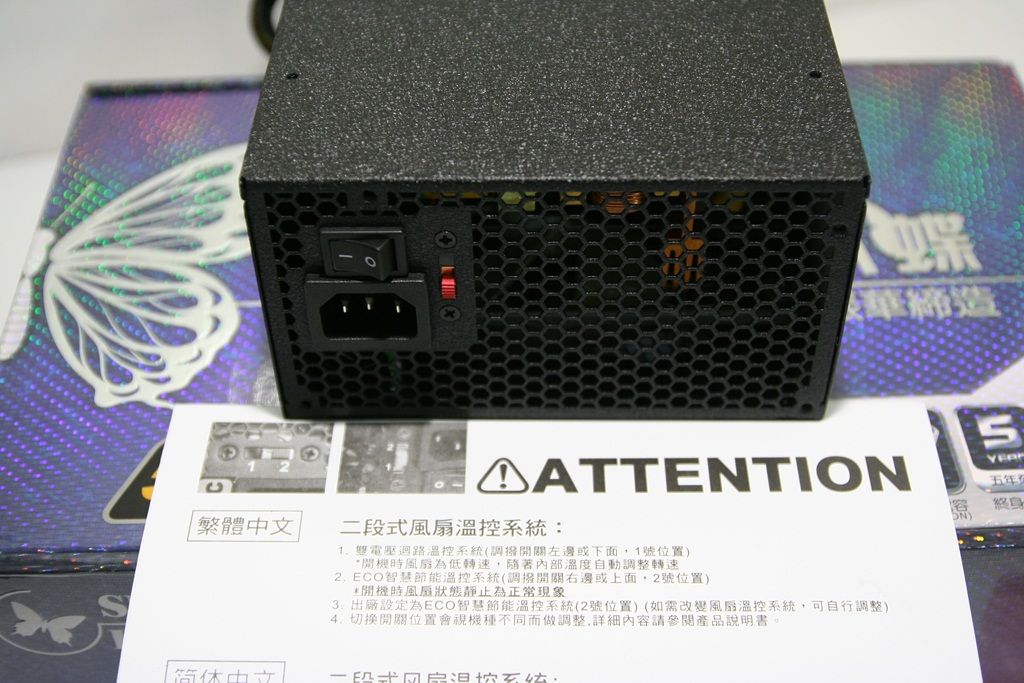

有別於模組化的550W白金冰蝶,這次可以自己控制風扇,看是要在ECO Mode還是強制運轉

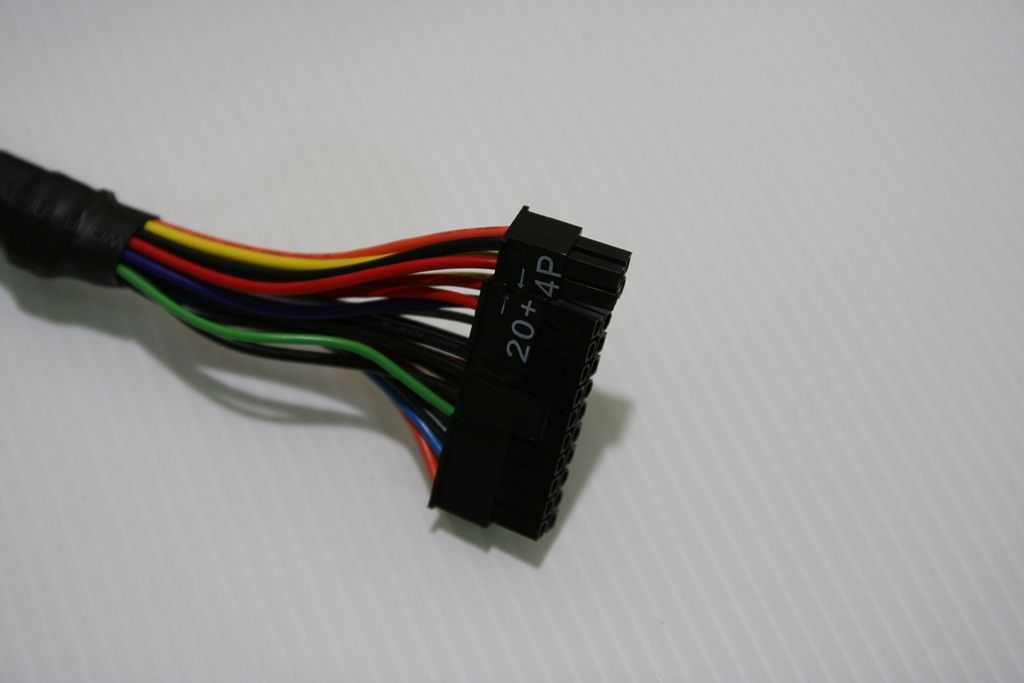

ATX 20+4 Pin的長度是56cm

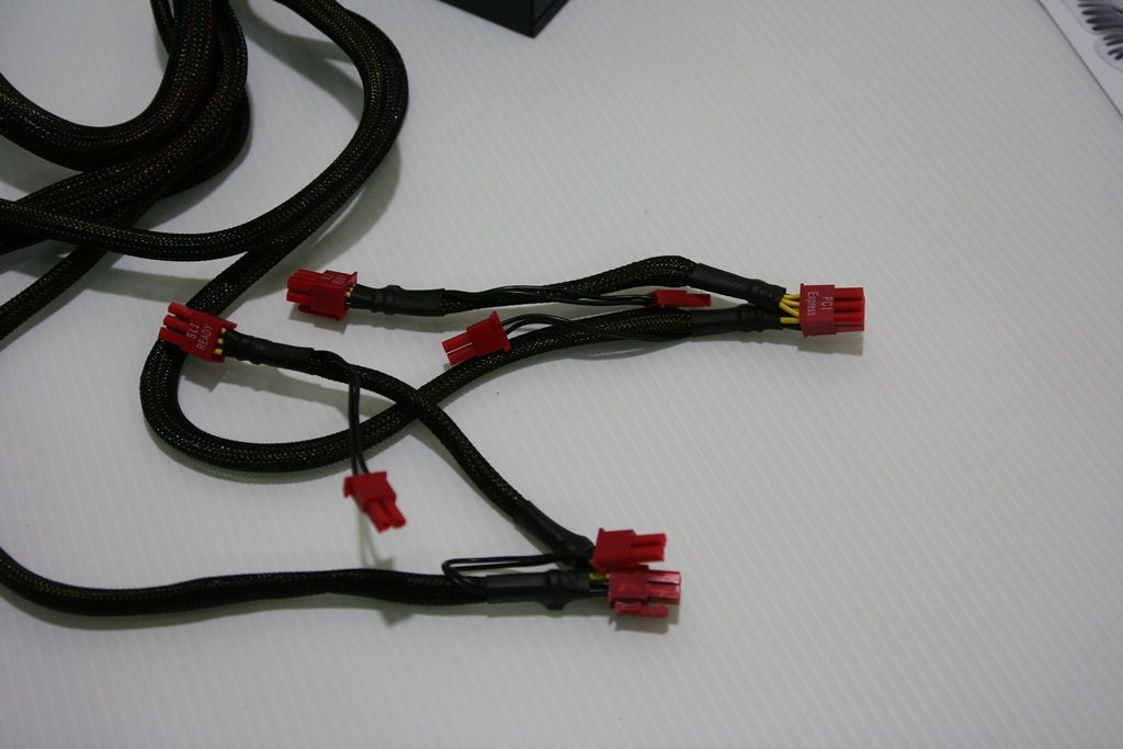

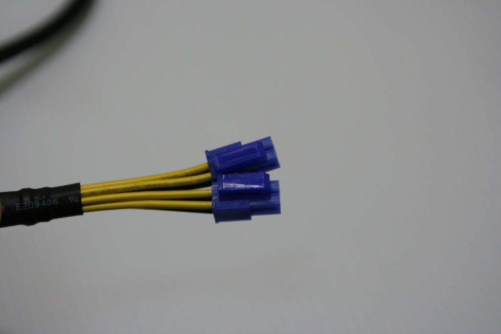

PCIE 6+2 一共兩條4接頭長度一樣
第一個接頭是50CM第二個接頭是64CM

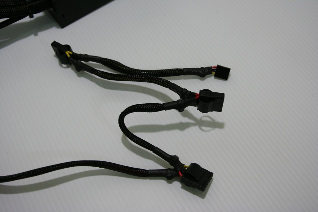

省力型大四P及小四P
各接頭線長是52CM / 66CM / 78CM / 93CM

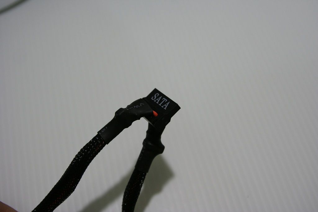

SATA電源接頭,共有兩條,其中一條的最後一個接頭是省力型大四P
中段的SATA接頭是刺破型的

3. PCIE 6+2 *4
4. 省力型大四P*4
5. 小四P *1
6. SATA *7

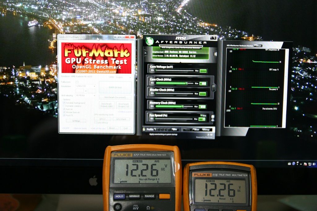

先上場的是6870BBA 將兩條PCIE 6+2 各插一個接頭上顯示卡,另一個接頭接上電表
測試2560 X 1440 8XAA 電表都不跳一下…

可以看到電壓的波動幅度都相當小,甚至沒有波動,供電算是相當的游刃有餘
