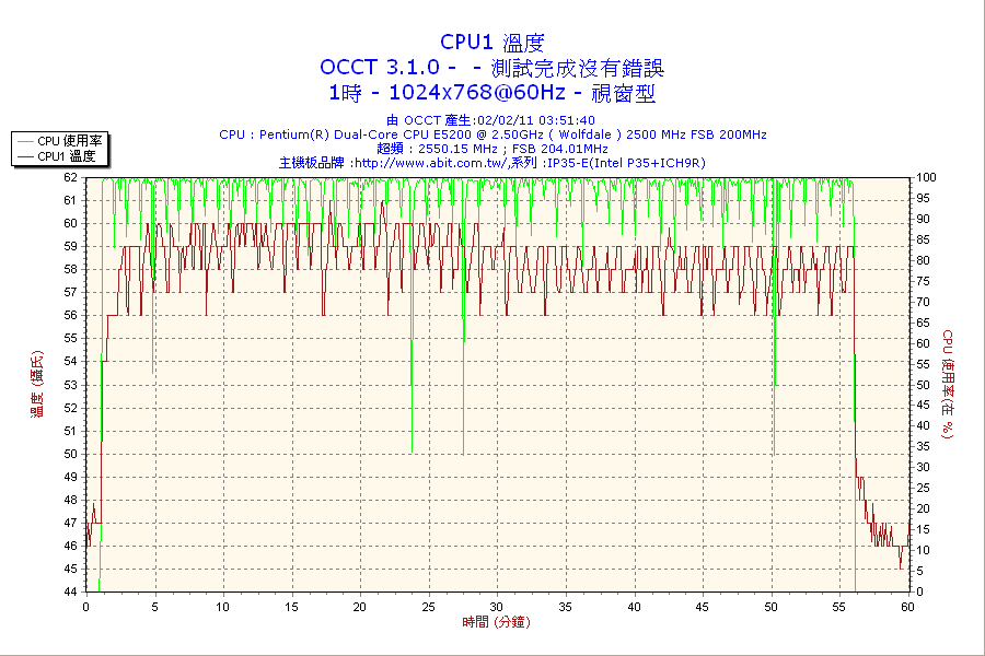

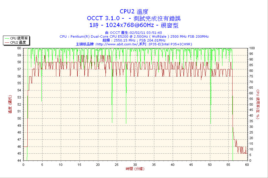

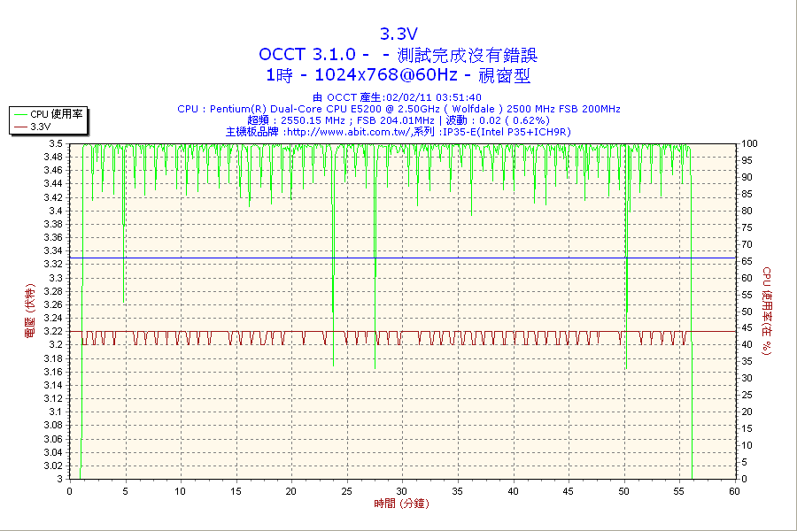

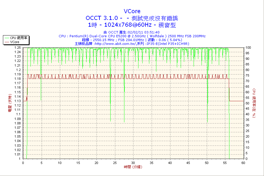

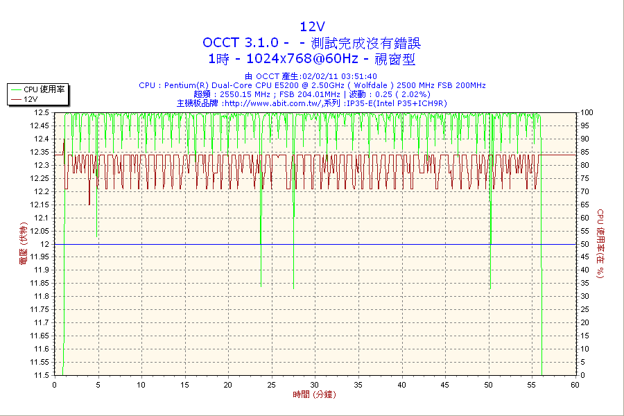

測試平台配備如下!
CPU E5200 (散熱器HDT-S983)
MB ABIT IP35-E
RAM TEAM DDR2 800 2GB
VGA MSI HD4870MD1G
HD 縮魚11 250GB X1 日立160GB X3
DVDRAM 先鋒A11
以下不廢話~
請看圖!
不過也只有OCCT測試圖!
至於實體圖請上網拍自己找~~
以上測試到底算是好還是不好??
老實說我還真的看不太出來......
這點就請各位來評斷了!

至於OCCT,在下建議列入參考就好
