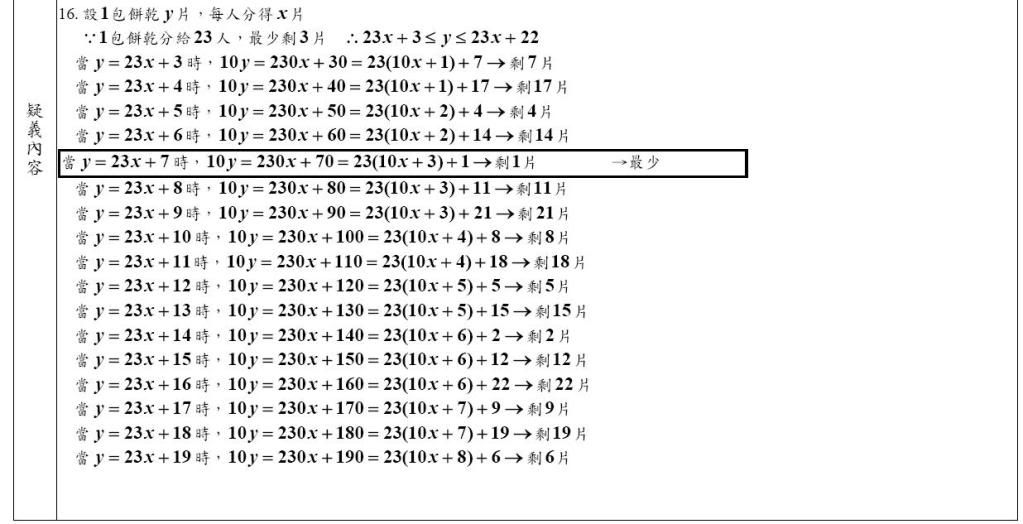

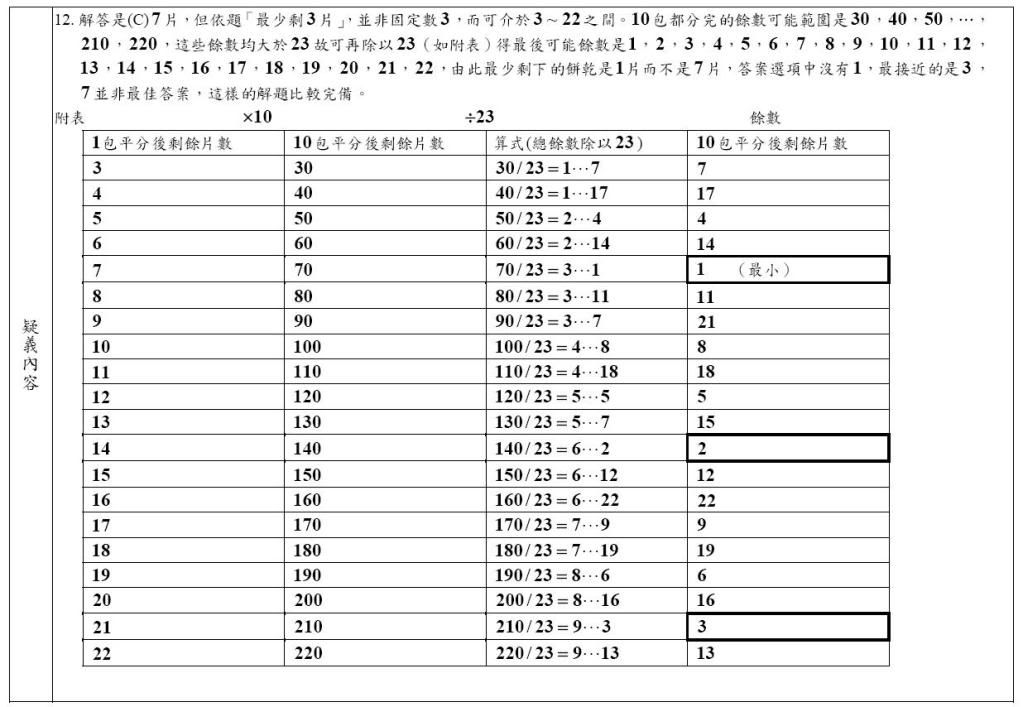

提出爭議者的意見大致為:1包餅乾平分給23名學生最少剩3片,表示實際上有可能是剩餘3片、4片、5片…或22片,因此10包餅乾分給23名學生時,剩餘片數的計算方法應該是要分別用30、40、50…220去除以23,再看餘數最小為多少才對。
以下提供兩篇疑義內容(其他疑義者的意見其實都差不多)

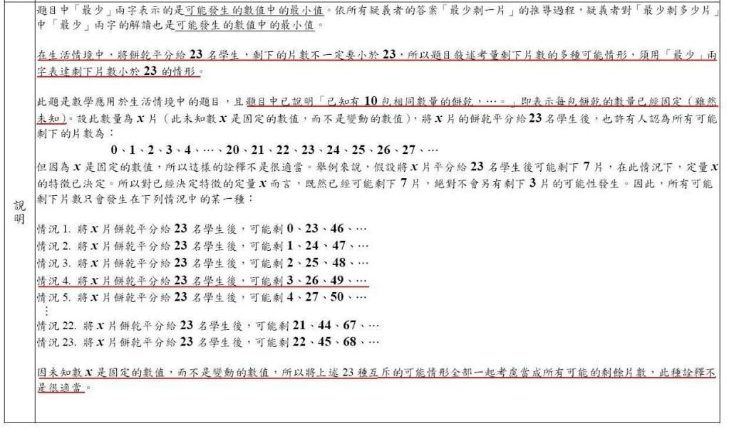

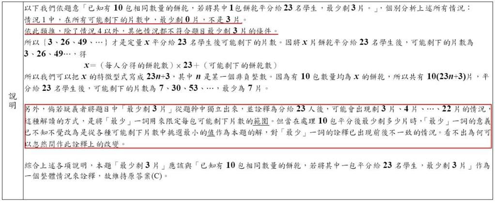

「國民中學學生基本學力測驗推動工作委員」的說明如下:
看完說明後我的想法是,也算有道理但有點硬凹,只是我不知道如何反駁
「1包餅乾平分給23名學生最少剩3片」的意思應該是說,餅乾分完後還剩好幾片,但不確定有幾片,只知道至少有3片,所以計算時應考慮許多種情況。
但「國民中學學生基本學力測驗推動工作委員」卻覺得,餅乾的片數雖然未知,但,是一個定數,所以不會同時存在剩3片,剩7片的情形,所以我的想法很奇怪

哦,如果沒有"最少"這個字眼的話,答案的確是7
但是它用了"最少",換句話說,餘數可能有3~22,也就是質數23的部份Galois Field
那就應該檢驗3~22各乘以10,再除以23之餘數
就可以得知最小值是1
這是大考中心的錯誤,他們應該要送分
雖然,我是考生的話,我還是會選一個最接近的答案:7

這個題目還是維持原公布之答案,也就是(C) 7。
不太可能會再改了
