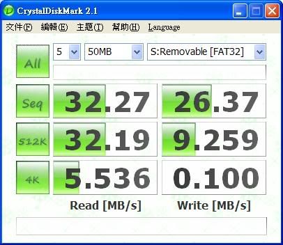

金士頓這台讀卡機我算是很早買的,
買了之後更新過一次韌體,
更新後相容性就沒問題了(本來是讀不到Transcend的記憶卡),
附上我測試的結果給你參考。
