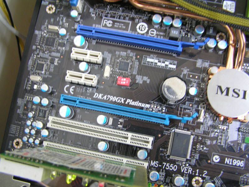

主機板:MSI DKA790GX Premium

主機板驗明正身:

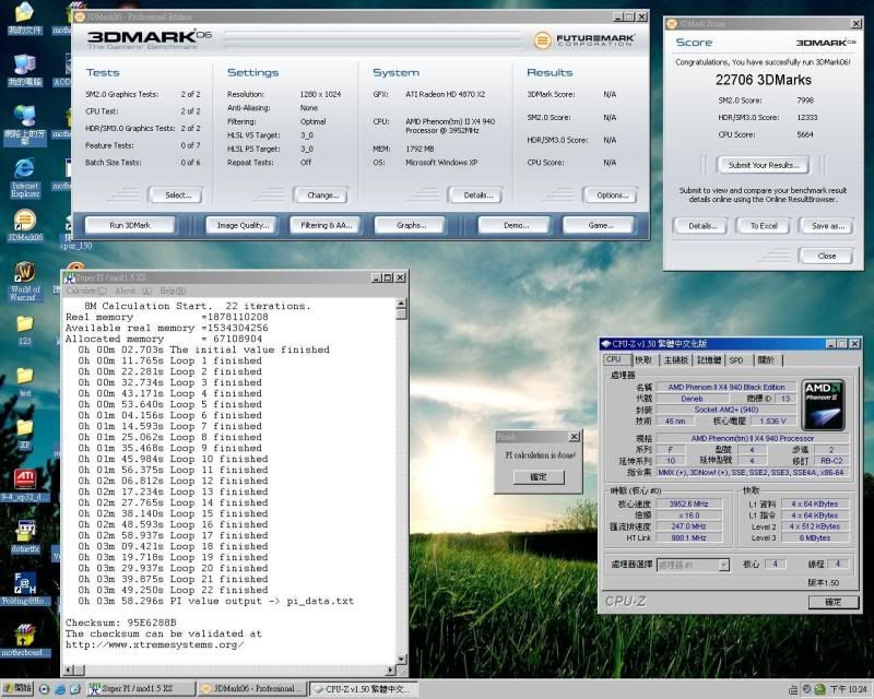

關於我的調整其實也沒有很特別的地方,不過就是記憶體的時序都保持在5-5-5-15,另外因為有拉外頻的關係,但是又不太想刻意壓低記憶體控制器時脈降低效能,所以保守的把CPU以及記憶體控制器的電壓都調整在相同電壓而控制器倍頻定在8,覺得這樣比可以比預設值高,但又不至於衝過頭造成不穩,其他就不斷的調整,輕鬆超看時脈能上到哪裡。
一開始就先上255X16=4G,但3DMARK跑不完,所以就只好不截圖往下調時脈摟。

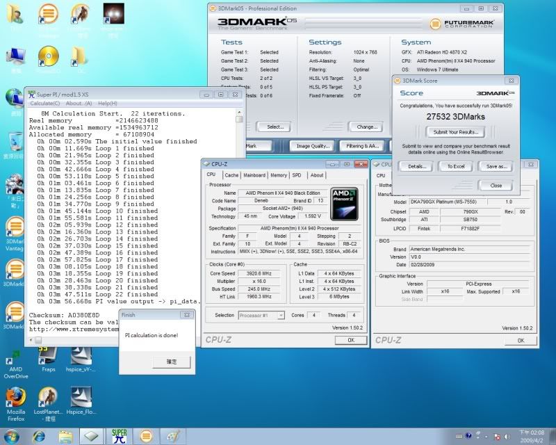

先跑了245X16=3.92G ,這時候3DMARK05終於可以順利走完,來到了27532分。

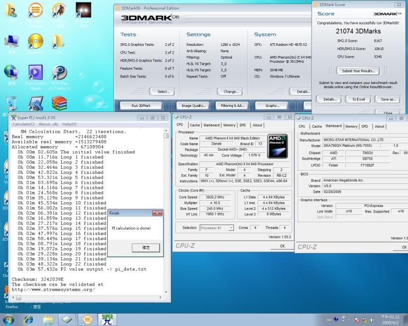

再來一樣3.92G跑06,拿到了21074分。

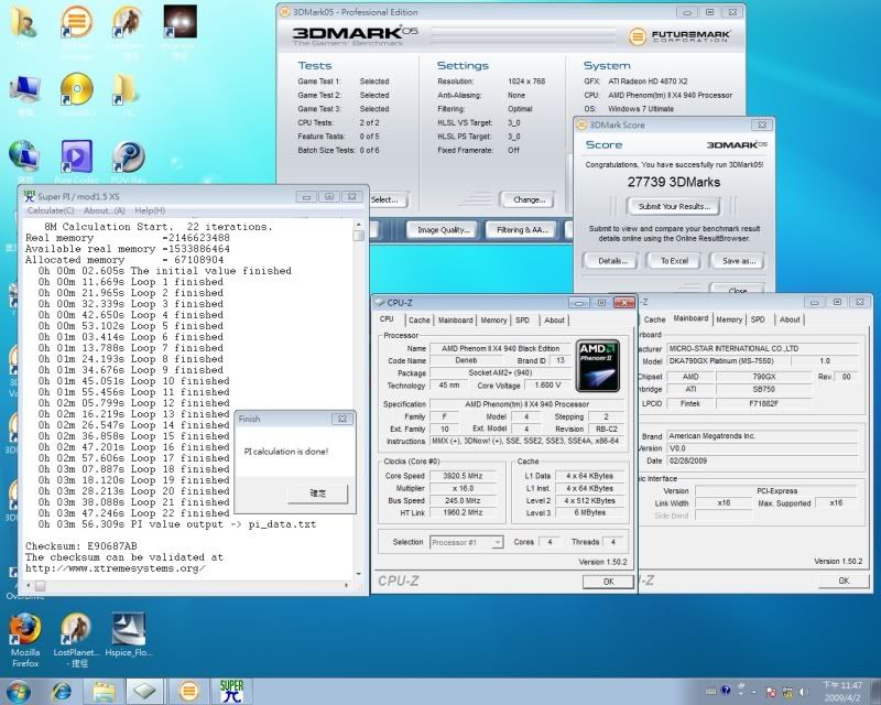

後來用了一點優化,把POST PROCESSING關了,這時候3DMARK05來到了27739分。

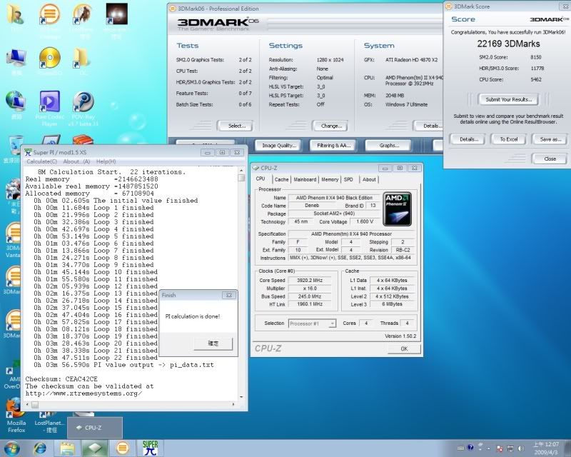

06的分數則是來到了22169分。

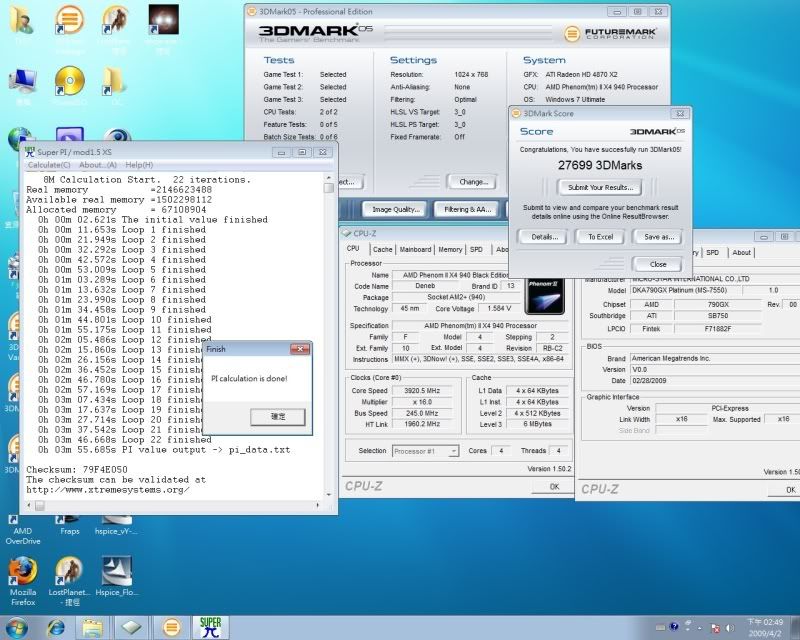

最後本來想拉高一下記憶體控制器頻率到2450MHZ,但是可惜了只有05能夠完成測試,06沒有辦法完成,就留下無優化3DMARK05 27699的成績。
後來回家放春假優閒了一下,沒想到回中壢當天戰況突然升溫,大家上砲的上砲,加高壓的加高壓,都跑出了很棒的成績,而我趕回來也接近比賽截止時間了,最後就用XP跑出了3.95G,3DMARK06最後就停在22706分結束我個人的比賽摟。
以上就是小弟的跑分歷程摟,以前飛龍一時代的CPU應該是很難達到這樣的成績,好顯這次的飛龍二倒是讓我刮目相看,應該可以讓大家在AMD平台上面就能享受超頻的樂趣,不知道之後是否還會端出更多便宜又耐操的好U。
