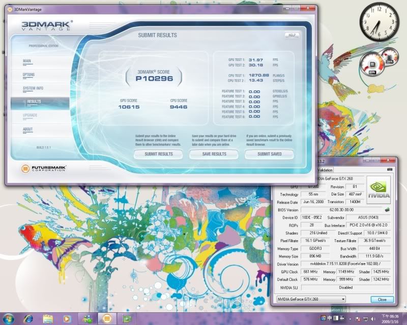

所以直接超到660/1425/1150(註1)
分數提升很多 提升到10296
到此為止 都還沒有任何異常 風扇轉速依舊沒改 差不多是在50%

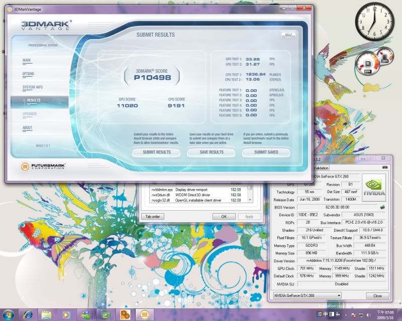

果不其然 在調整到700/1511/1150來執行的時候 Vantage竟然當掉了
並且驅動程式也失去作用
後來把風扇轉速調整到全速(31xx轉)
在執行上才沒有再出現任何問題
分數的結果:10498
整體還算穩定 不過卻有發現零星的小破圖(不是很嚴重)

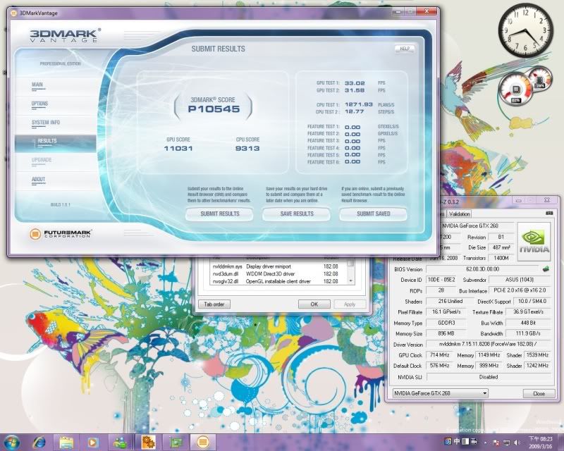

於是調降時脈到715/1539/1150再做一次測試
這次可以完整執行了 分數是10545
不過副作用就是 破圖比700的部分還明顯 但出現的次數及數量還是很少
並且推估100%的轉速這樣超 測試的時候溫度應該會破75
所以個人認定715是此卡的頻率使用極限了(註2)

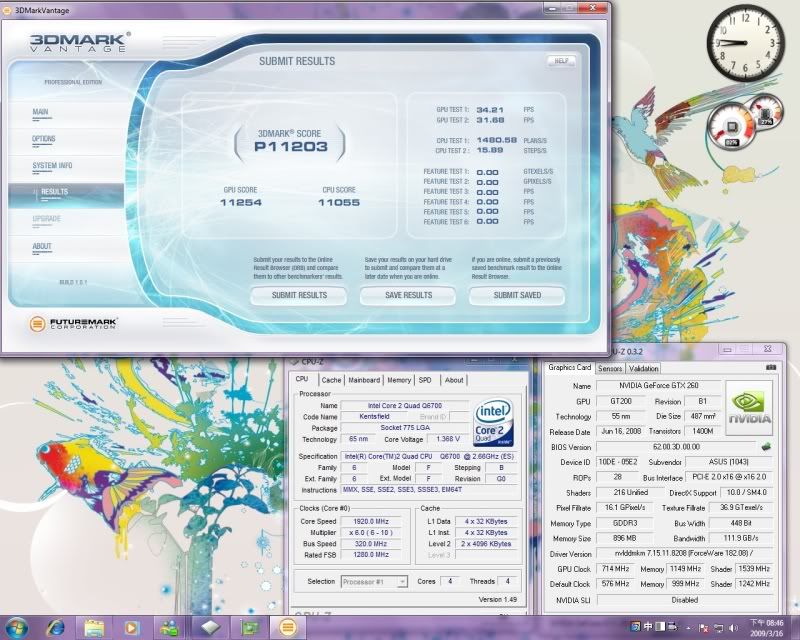

因此 小的又把Q67給超了上去 超到3.2G
並且260+用715的時脈再做一次測試 所得到的分數結果為11203
分數有成長很多(差距近700的分數應該算很多吧?)

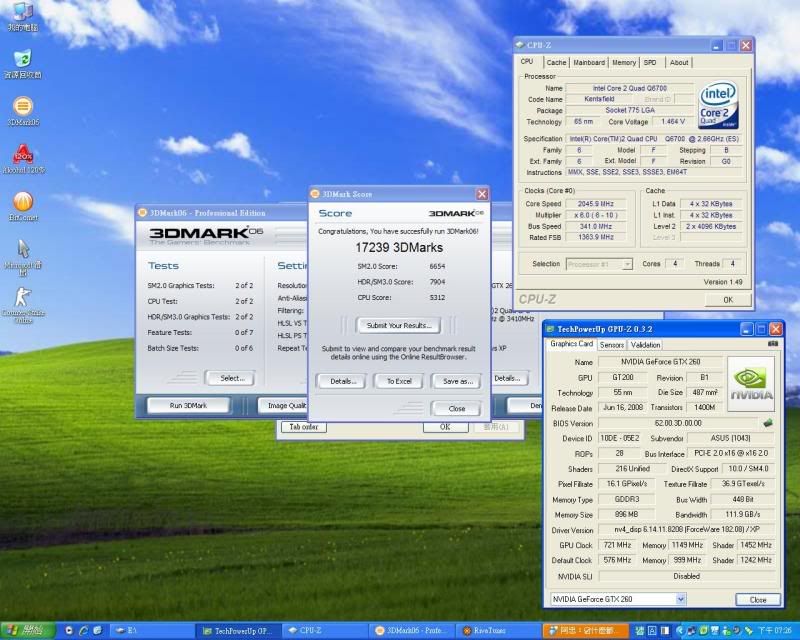

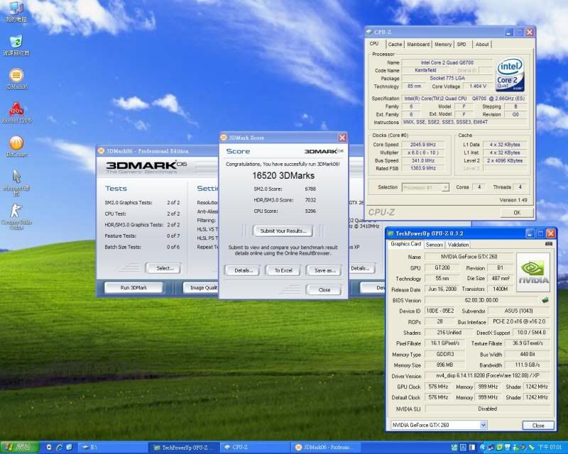

這次 我又做了MARK 06的測試
配備也都一樣
只是Q6700有超頻 超到3.4GHz
RAM也超到861MHz
首先是260+還沒超頻的分數
多了將近3000分 可見06的測試多麼容易受到CPU影響
下面是700的測試
由於聽說Shader調低到1450~1480之間可以突破過700而測試期間沒破圖的情況
所以就超上了720/1450/1150
整個測試期間完全沒有任何異狀 都很順利的通過
