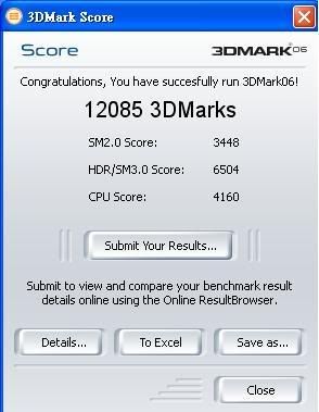

然後 來跑一下3DMARK06的測試吧
配備如下:
CPU:Intel Core 2 Quad Q6700
RAM:UMAX 2G*2 DDR2-800
主機板:ASUS P5Q PRO
POWER:西華 500W黑色版
驅動程式版本:182.06(XP) 179.43(Windows 7)
06的設定完全是預設
跑出來的結果~
06的表現很不錯 接近4870的分數

3DMark06 SM 2.0 的分數,是不是有點低?
是因為 CPU 沒超的關係嗎?
3DMarkVantage GPU 的分數好像也有點低?
GPU 可以在超上去嗎?
謝謝分享。
是因為 CPU 沒超的關係嗎?
GPU 可以在超上去嗎?
謝謝分享。
沒錯 我都沒有超頻 完全是用原時脈去跑
超頻的話 過幾天我會在測試(因為這幾天較忙)
(不過感覺也有可跟我POWER有點不夠力也有關聯)
此文章於 2009-03-10 07:40 PM 被 AKS74 編輯.

你這張時脈跑的不是超頻過的
msi那張 gpu 是655 memory是1050

你這張時脈跑的不是超頻過的
這我知道
所以sdlla再問我的時候 我跟他說沒超頻
不過有些遊戲會稍微頓頓的 所以我覺得POWER不足也是這個原因

的確分數低了些.. 3D06我自己260的配E6550 OC 3G
CPU 分數才2700總分都有一萬四千多分了
不過MSI預設的時脈是比較高 不過感覺也應不至於差那麼多
印象中SM2.0至少破6500以上吧..
其實MSI那個OC已經是超很大了
有超到620 RAM也超到2000多
個人覺得差距很大了
