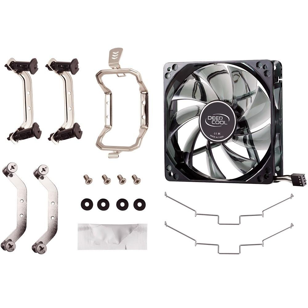

請問玄冰400在LGA1150上好安裝嗎?或是有其他不錯的選項?
各位,大家好。
最近天氣開始變熱,之前用的Cooler Master Hyper TX3 EVO 覺得有點不夠力。
想說換大一點面積跟散熱風扇,應該會好一些。
上網查了一下,有玄冰400感覺不錯,但是谷歌了一下評價,有反人類的稱號。
但是我的是LGA1150,我看了一下扣具,應該不是用卡扣的,而是跟TX3同樣的方式,四個塑膠卡榫的方式?
另外有時候我會把電腦拆開,風扇拆下來清一清灰塵,我看他是用鐵絲扣上去的,好拆嗎?
還請各位有用過的先進指點一下,感恩!

我是會推薦利民的散熱器, 像這種用鎖的比較方便.

我剛剛比較了一下中國跟我這邊的版本,他沒有用中國INTEL的扣具
https://images0.kabum.com.br/produt...96061817_gg.jpg
我想應該是OK的
他散熱能力應該有比EVO好?

理論上會比EVO好一些, 畢竟多了一根熱導管.
不過如果買的到, 不如買大霜塔, 玄冰400那種塑膠扣具, 不太理想.

再加這個吧! 用扣的感覺很危險

謝謝你的介紹,我的版本已經有改INTEL的扣具了

玄冰400沒用過
但那個風扇鐵絲用過......
簡單來說
你在機殼內拆裝風扇...就是不怎好扣
改INTEL扣具 若不改成鎖螺絲
板子還是會彎曲...
常發生是裝上容易 拆下難...在機殼內拆裝更是難上加難...
PS.若是清潔散熱器及風扇..不會拆下板子來清.....
個人還是推薦 像Cooler Master Hyper 212X 212EVO 這2款 2手露天找找 約500上下...
搭配雙12風扇 應該夠你使用

靠夭…今天收到貨,扣具是兩隻腳的,跟之前酷媽EVO附的是一樣,但是因為大,裝上去的時候是不含風扇的…也就是先裝好散熱片,風扇之後再扣上…那機殼頂端要是沒有開孔…你就變成得整個主板拆下來裝好再裝回去…
所以這個只適合新機…舊機要改…也是大工程…

AMD的應該簡單吧,放鬆主機板上扣具的螺絲,很容易就卡進。
之後在鎖緊主機板上扣具,幾乎不用出力。
是在 Intel 板子上安裝麻煩。
