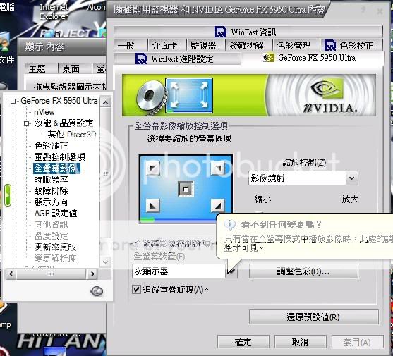

drack
加入日期: Aug 2002
文章: 2
不好意思 忘了說明.....
我用的是 nVidia Geforce4 MX440 火狐450T 的 nView 功能
設定上我已參閱版上的文章
而且也可正確在電視上輸出桌面的畫面
但是就是在開啟 mediaplayer 播放 影音檔時
桌面和mediaplayer視窗也都正確顯示了(彩色)…
就是影像畫面是全黑的!?
是解析度或是更新頻率的設定問題嗎?

ssfan
ssfan的大頭照
加入日期: Jun 2003
您的住址: 肉食性動物巢穴
文章: 3,552
嗯....我的火星語可能不大好懂吧.貼圖總該看的懂了吧?
不是什麼好方法,但能解決你的問題.

COFFEEMITW
加入日期: Nov 2001
文章: 23
如果只是要在電視上看全螢幕的電影,請打開上圖的選項
