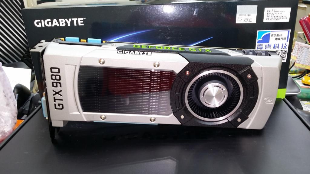

1, 卡剛拿到的樣子 (公版卡大家都長的一樣)

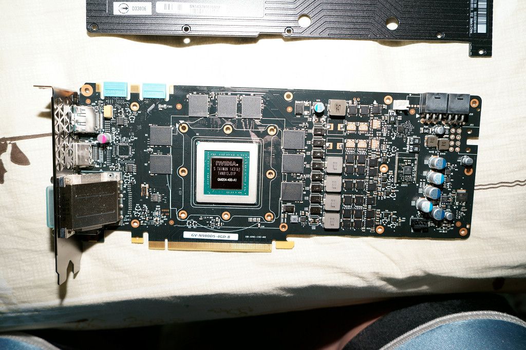

2, 把已經很不錯的全金屬散熱器拆開看
很驚喜的看到GPU的固定孔位跟GTX680完全一致
3, 所以很開心的就把一路由GTX465 ,GTX680一路用到現在四年的"利民Spitfire"改上去

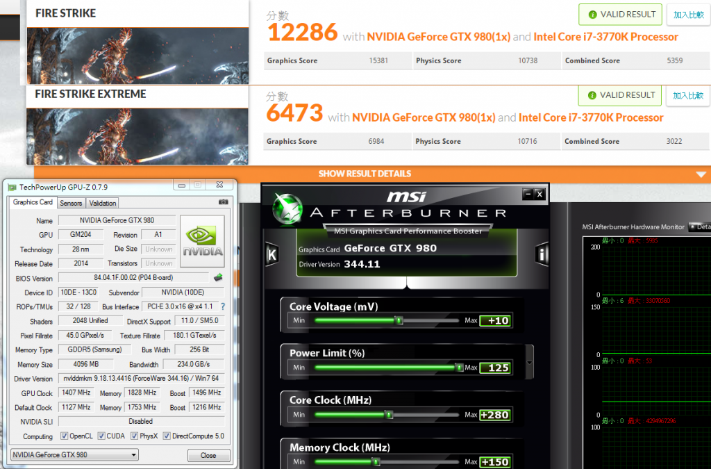

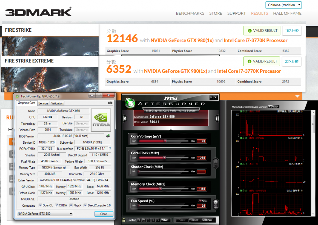

5, 簡單測試一下 這張卡不加壓的極限
3DMARKS 跑了好幾趟的結果 溫度最高都在52度以下 ,
可見這個Spitfire散熱器用了四年左右還是沒啥老化 寶刀未老
但是這GPU的體質也就到這樣了 +290以上就會中止測試
我這張公版卡的體質不知道算普通還是怎樣@@?
聽說非公版的好像有人風冷上1600Mhz以上的?
(改卡上液態氮跑2Ghz的例外不討論^^")

換這種散熱器電感 晶體 電容..等溫度,應該會比用公板的散熱器高
不過好像有看到case下面有一風扇往上吹vga?
此文章於 2014-09-26 12:27 AM 被 doomer19830129 編輯.

這卡上還有個8pin的焊接點
如果要超的話~可能要另外弄個8pin的電源再接上去吧!?

電感 跟電容那邊 我的確有另外用14cm+20cm機殼風扇在伺候
我的機殼是迎廣洞洞裝
除了大以外 就是風扇多 灰塵多~

這卡上還有個8pin的焊接點
真的要大改造
這邊已經有人幹了
http://diybbs.zol.com.cn/1/34358_2438.html
其實我現在買這種高階卡只是買個習慣罷了^^"
從GTX-465開始 我顯示卡的使用用途 其實有50~60%是看藍光片跟待機掛網
玩遊戲的比例不超過30% ,改散熱器的主要用意是降低噪音跟溫度
(畢竟680之前的渦輪扇都很吵,溫度也要7X~8X度)
超頻部分 只是剛買卡時會測測寫寫文章,
平常看片 小玩遊戲等等是不超頻的^^

補充一下~
GPU-Z看到的頻率是有浮動的
都在14出頭~1520之間跑 極大值還超過他偵測的Boost值1496 @@
3DMarks網頁是寫系統GPU -->1417Mhz @@

調整過Power Limit 後果然有差!
這是調整後的測試值
最高溫度一樣是52度 GPU時脈最高1533Mhz
TDP數字是111 ,VDDC是1.21V
