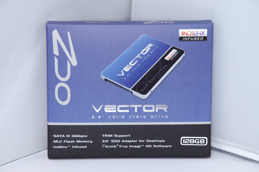

主角一:OCZ VECTOR SSD 128GB,比性能級的VERTEX 4還要高階的VECTOR,是目前OCZ消費級2.5吋產品裡的旗艦機種。128GB產品的規格為,最快連續讀/寫:550/400 MB/s、4KB隨機讀/寫:90K/95K IOPS。而256/512GB的VECTOR,在連續讀取上甚至能突破100K IOPS。
外包裝正反面,現在都取消了效能規格的標示,這是比較可惜的地方。

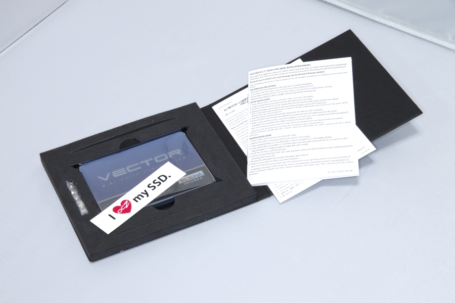

打開內盒,發現換成新的標語貼紙了,不過在下覺得舊版的”我的SSD比你的HDD快”,這個標語還是比較有趣一些。
包裝內容物一覽,同樣地,還是附有2.5吋轉3.5吋轉接架以及螺絲。OCZ這樣薄型的外包裝,但卻能有效利用空間放置轉接架,這是在下一直欣賞的地方。另外還有一本說明書以及Acronis True Image資料備份軟體序號,這樣一來,可以輕鬆且快速地將舊系統拷貝到SSD上,完全不用重灌,依然是熟悉的系統環境,但執行效能卻能有大大地提升。

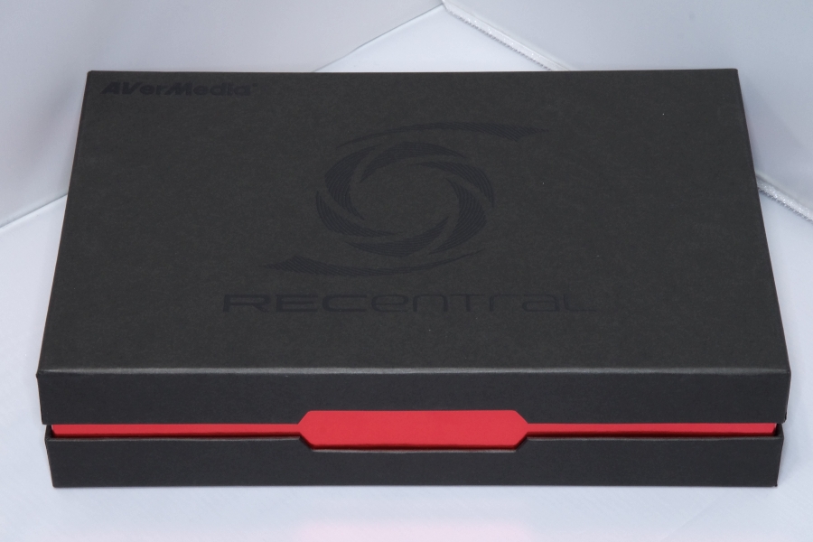

抽出外紙套,內盒設計得相當美麗,周圍紅邊還會發出金屬光澤。

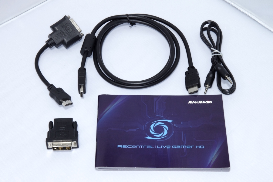

配件盒中有一本厚厚的說明書,以及相當齊全的線材。對於沒有HDMI輸出的電腦來說,也提供了DVI轉HDMI轉接頭。

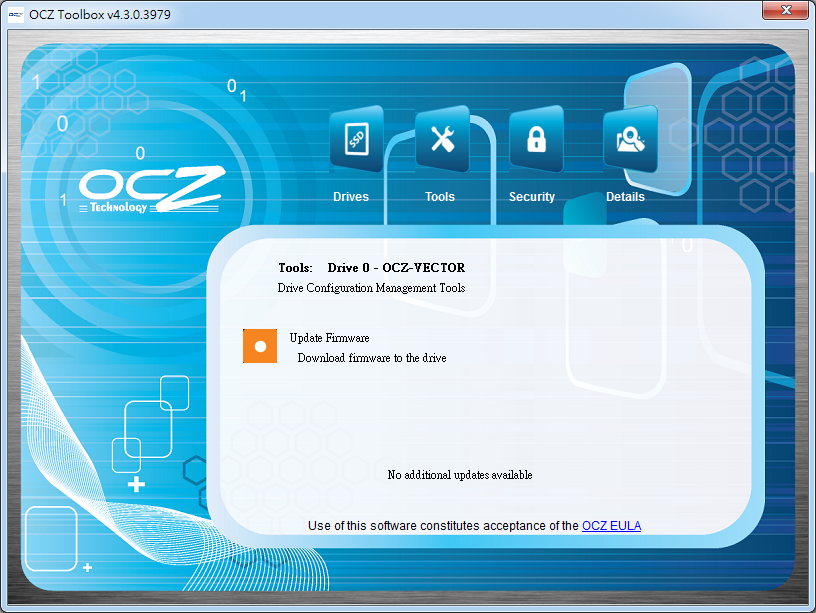

介紹完主要使用的硬體,就要來新安裝作業系統到SSD與HDD裡啦,不過在上機之前,在下要先來升級一下OCZ VECTOR SSD的韌體。OCZ提供有相當方便的SSD ToolBox,可以在視窗系統介面下直接升級韌體與安全抹除資料,不過一旦做為系統碟之後,就無法更新重大韌體了,所以在安裝系統之前要先來檢查一下是否有韌體更新,是在下的一個習慣。
OCZ最新版的ToolBox為v4.3.0.3979,可以正確支援VECTOR SSD,出廠的韌體版本為1.03。
Tools選單中可以Update Firmware,不過目前沒有可用的更新。
