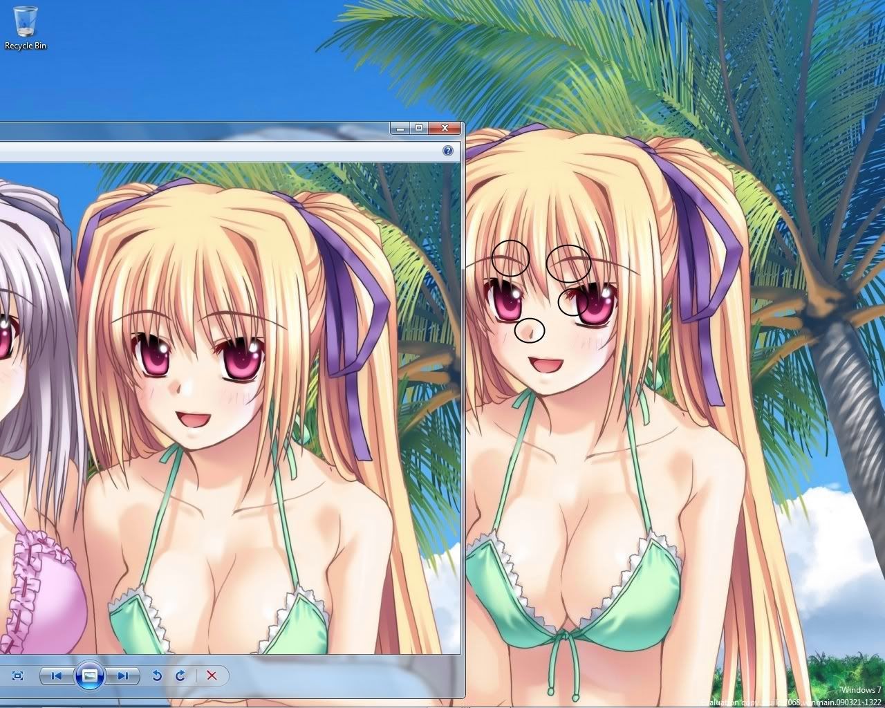

Windows 7 桌布設定使圖片失真
版本:7068。
在桌布設定的功能中,不論圖片原始格式為何(BMP/TIFF/PNG),Windows 7 會將圖片轉換成有損格式或進行有損處理(粗劣的 JPG 壓縮)之後才會顯示於桌面,造成桌布畫質的劣化(檔案本身則不受影響)。
在 Vista 上似乎也有同樣的情形存在?多數使用者應該不喜歡這樣的設計、處理,系統也不該在未告知使用者的情況下擅自轉換(有損)圖片,違反使用者所希望呈現的效果。必須提供一個自訂的選項給使用者選擇與了解,並作出改善。

還是圖片比較容易了解。

A.C 圈出了重點辨識部位,請前往以下連結觀看。
http://i88.photobucket.com/albums/k191/AC0102/pic2.jpg
自己試出若先使用 IE 開啟圖片,再右鍵設為桌布不會有失真問題。但這不是一個正常系統該有的情況,也不該讓使用者須用偏方才能解決。
