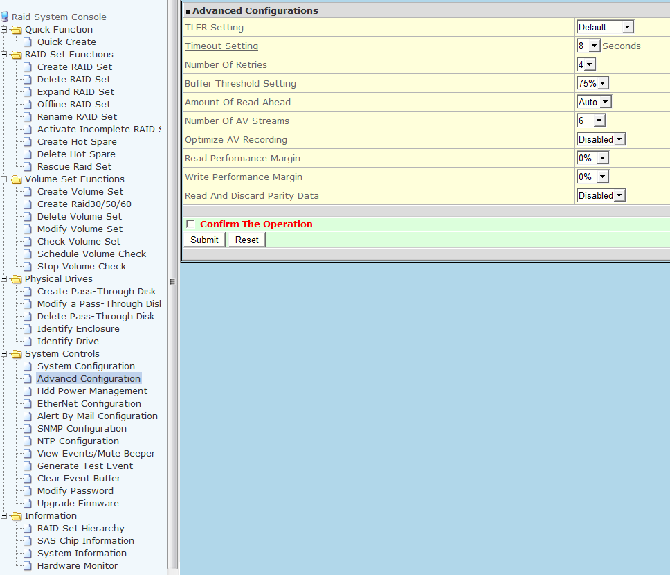

我查了areca web界面上的log了, 做raid的硬碟只有說time-out, 沒有說其他的,所以應該是沒事吧?還是有其他的地方可以查更詳細的log呢?
太神奇了新的firmware居然可以有這一種功能。這樣子是不是我就不用因為TLER的關係,去考慮那一些無敵貴的企業版硬碟了?

1. TLER setting要設成什麼呢?
2. 請問我time-out要設成幾秒比較合適呢?
3. 刷firmware前要先備份資料嗎?

"我查了areca web界面上的log了, 做raid的硬碟只有說time-out, 沒有說其他的,所以應該是沒事吧?還是有其他的地方可以查更詳細的log呢?"
沒有...
但是不用太擔心..
有事RAID HBA會事先跟你講...
"1. TLER setting要設成什麼呢?
2. 請問我time-out要設成幾秒比較合適呢?"
我手邊目前沒有1880..
所以無法跟你講有甚麼設定...
您要自行去刷f/w才能知道...
"3. 刷firmware前要先備份資料嗎?"
不用, 因為刷失敗並不會造成COD結構上的毀損..
Areca的Recovery ROM機制可以確保在f/w的異常狀態下還原...
Recovery ROM機制其他我看到只有HP, 3ware早期的SorSwitch產品有這些設計...
Adaptec和LSI則是要另外要手賤調jumper進行強制性模式(Mode0)便可強刷f/w復原..
因此之前使用LSI的卡..
蓄意刷掛掉f/w已經有好幾次...
都靠Mode0的幫助下..
得以復原.....
