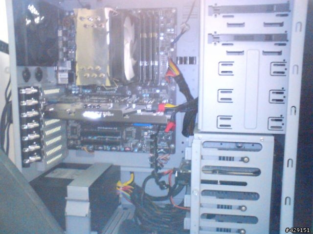

回到正題,再一顆一顆風扇讓他停下來後確定最大的噪音是後置12cm排風扇
剛好還剩下一顆酷媽12cm,本以為換上去以後噪音就消失了
結果還是有低沉的嗡嗡聲,就在我懷疑是MSI 560 TF II的風扇太吵的時候
我發現桌子怎麼跟著振動...K50這麼笨重的機殼還會共震就看到鬼了

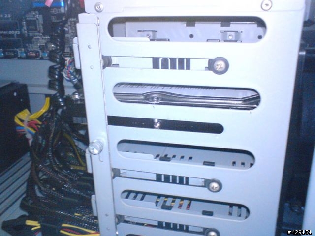

再度拆開側板後,終於找到元兇是S梭魚12代1T,奇怪硬碟托盤明明就有四顆橡膠避震
為啥還是會震到桌子嗡嗡作響
用手指壓緊硬碟後果然震動變小了,不過還是會嗡嗡叫,雖然不大聲頻率也很低,
但是以我現在空耳的狀態只要有一點聲音就覺得很煩很煩很煩很煩很煩很煩
在裝作沒聽到一天以後...我想起了一篇文
按這

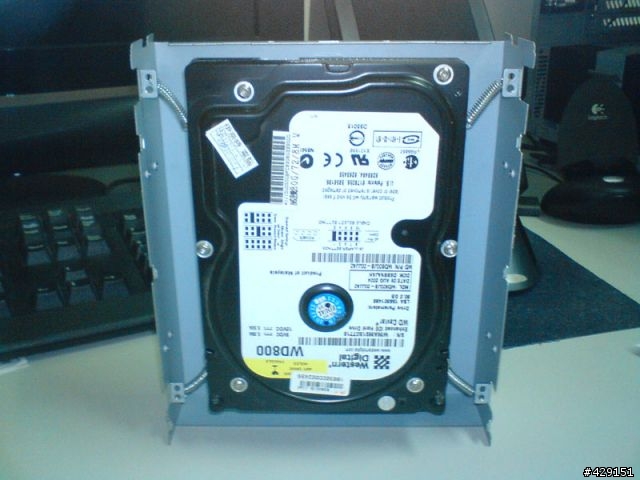

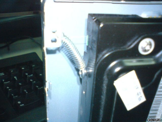

下班後直奔宿舍附近的五金大賣場買了一小包彈簧
一邊鎖在硬碟上,一邊勾在硬碟架上
http://attach.mobile01.com/attach/2...59b58c4761.jpg"
改裝完成,安靜無聲
然後...又發現外接BT爆操碟跟放在機殼內的硬碟一樣症頭
正想用竹筷+束線帶做一個支架以便上彈簧的時候,我發現了公司躺在旁邊準備回收的壞電腦
搜尋了一陣子,一開始是想用POWER的外殼,拆好了才發現光碟機的鐵殼更適合
這台電腦根本就是為了讓我土砲才躺在那邊的阿
於是乎,我的電腦終於改裝完成,進入安靜級的了
總花費:彈簧 $30(只用八顆,一包50顆)
    光碟機鐵殼 $0
    爽度 無限
