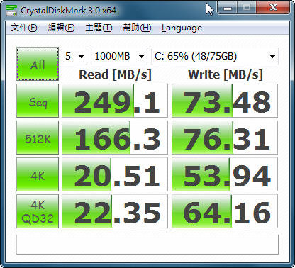

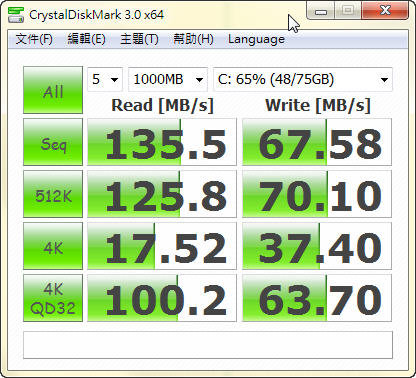

請問一下
Intel x25-m G1 80G
win7 x64..
msi inifity p35晶片
系統沒重灌過~ghost舊系統到SSD
因為bios裡沒有achi的開關(只有外接晶片的)
接主機板接頭~沒開ACHI ~
接外接晶片接頭~開ACHI ~
可是這個數據有點奇怪
看4k QD32的變化
achi的效果應該是有出來
但是為什麼其他的數據卻被侷限住了?

看起來是被當成SATA 150來跑了嗎?

不好意思...這意思是 JMB363 有地方沒設定好嗎?

JMB363芯片?想了吧,?直是低能芯片,限制在150M很正常,?是接南?SATA吧。

如果所有設定都確定沒問題,測出來還是一樣,那大概就是JMB363的性能了,
JMB36x系列廣泛的用於主機板SATA、IDE通道的“擴充”上,但還沒聽說過性能受讚揚、
可以幹掉同規格南橋內建控制器的
