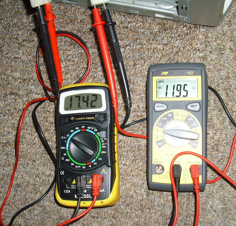

量出來不準的恐怖電表
大家都知道軟體看電腦電壓其實是不太準的...
用電表量最準
但我之前一直覺得電表量出來的電壓怪怪的....
後來拿新買的電表一比較,才知道誤差很大~~~
12v (17v是錯的)

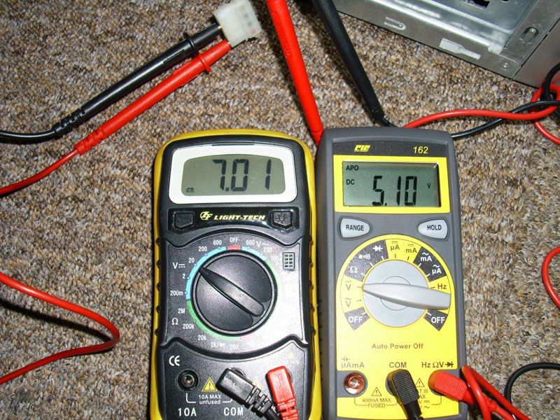

5V (7V是錯的)
如果沒有拿其他電表比對,可能會一直認為自己的PSU有問題吧~~
所以大家如果要量電壓時,請先確認電表沒有故障~~

電錶的電池...沒電了,電池換新即可恢復正常!
用電表量最準
http://i151.photobucket.com/albums/...cdvd/err12v.jpg
12v (17v是錯的)
http://i151.photobucket.com/albums/...pcdvd/err5v.jpg
5V (7V是錯的)
ps.問:這種故障電表可以修的好嗎??
請更新電池.
左下角電池符號代表電力不足
偶而看一下說明書.雖然很薄一張.但是會提到這部份

那我再換電池後看看
原來電池沒電會造成極大的誤差值...
