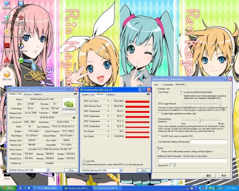

最近 換了顯卡 也就是260+
原本重灌之前還沒這問題
但是重灌以後 就有這問題了
在RUN F@H的時候
想要Display 有畫面出來 但是過了2秒那個視窗就消失了
而且 很奇怪的是 處理上斷斷續續的
那種斷斷續續的情況 就是處理1秒以後 就停下來5~7秒
我都已經設定全速了 怎還有這情況發生?
DX版本我已經更新到最新 NV的驅動我嘗試過許多版本 都沒辦法解決這問題
我有在Windows 7下跑過 能顯示出畫面 但處理上還是斷斷續續的
請問一下這是什麼問題 附圖是我的顯卡狀態還有F@H的設定

重點是我現在
不管有沒有Display好了
處理上都會斷斷續續的
是哪邊出了問題了呢?

問題解決了
我重灌XP以後 就沒問題了
不過我現在要看看是當初裝了什麼程式而導致這樣的
初步推測是因為安裝了最新的DX9 或是之前NV驅動降級所導致
