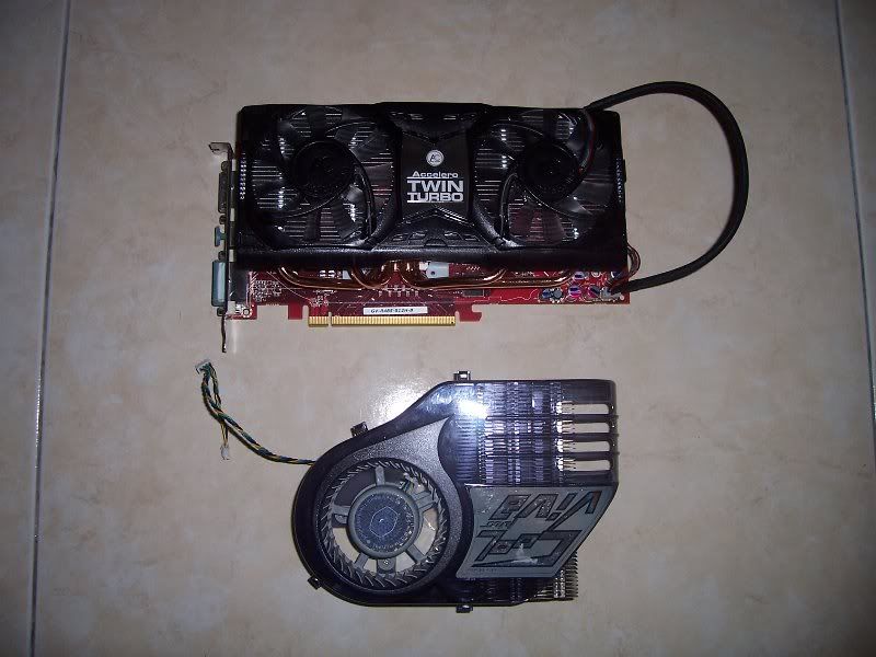

原本用的是CM COOLVIVA PRO,這個散熱器還算不錯,
只可惜用的是鼓風扇,風力無法兼顧PCB其他零件,

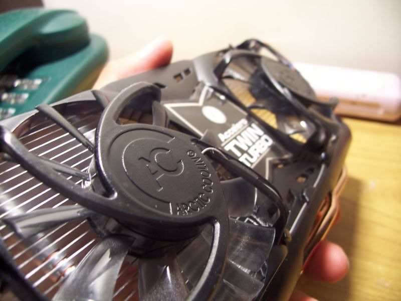

Accelero Twin Turbo的下吹式雙風扇剛好可以解決這個問題~~
外裝
配件
GPU接觸面

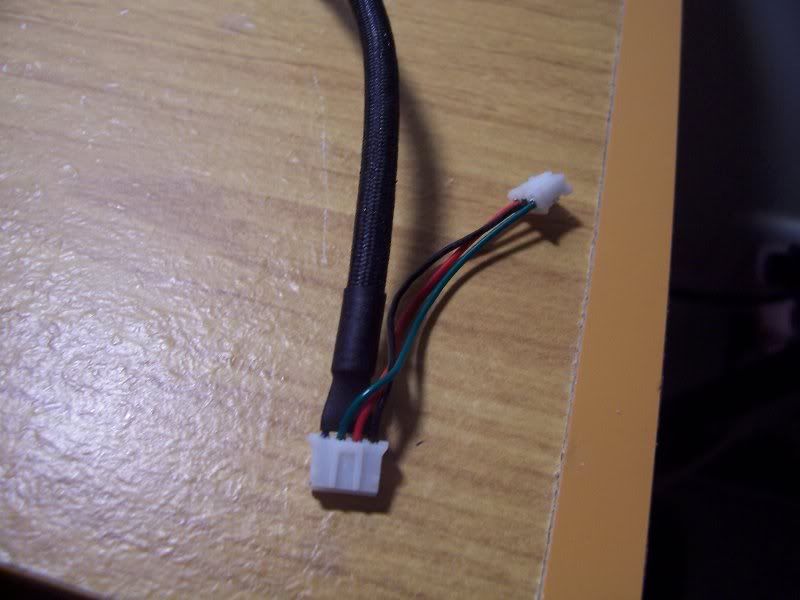

接頭電源(3PIN,4PIN,3PIN轉大4PIN)
風扇
小4PIN可直接接到卡上

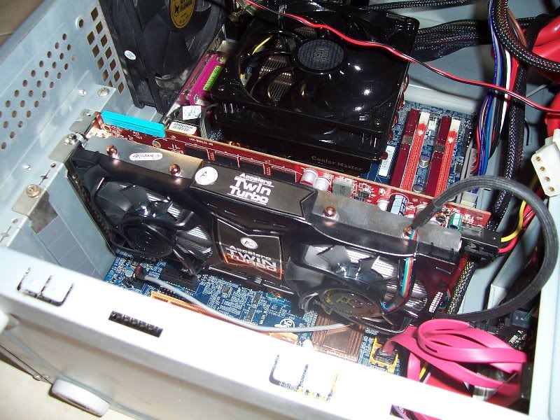

裝好全貌
和原散熱器比較

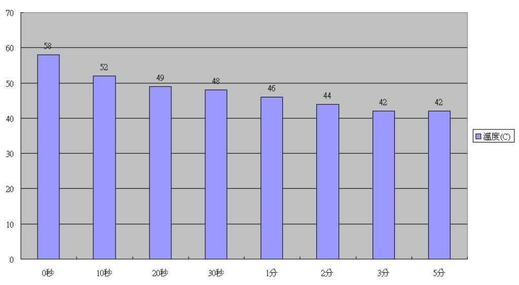

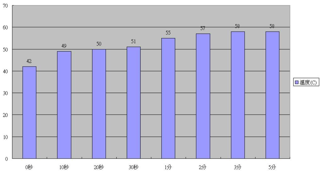

用FURMARK來逼出溫度極限,一般遊戲應該很難到達這種溫度
環境:關側板,系統對流前8CMx2,後12CMx1,室溫25度
風扇接大4pin以最高轉速運行(2000rpm)
升溫圖
降溫圖
以crysis benchmark loop 3次後溫度,1280X1024,high detail

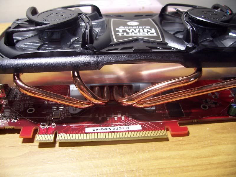

後記:

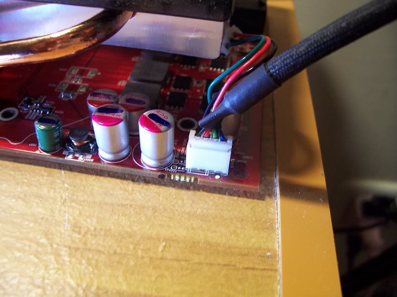

原本接在卡上小4pin,一開始風扇並不轉,
那要死不活的公版bios轉速控制真要命,
在idle時便讓溫度衝上77度,
散熱片實在相當燙,
無奈下只好接到大4pin上,
幸好聲音還算小聲,
也許是被power風扇聲音掩蓋所以聽不到,
無論如何,整體表現還算優,
等rivatuner推出新版來支援4800系列時我想會更完美!

剛剛發現記憶體和供電模組沒貼散熱片?
舊 2008-07-18, 05:44 PM #2
小男孩離線中
gulian
gulian的大頭照
您的住址: 中興大學附近出沒
文章: 519
先恭喜一下入手一個好散熱器...
不知道價格是多少? 1K5 ?
樓上的你沒看錯...版大沒貼記憶體散熱片(妖壽阿 這是要自殺嗎?).....
而且AC好像也有付給你了
是急著發文嗎?
另外 ATI 48xx 系列電源供應的部分"一定要上散熱片",那裡是才是發熱的源頭...
那要死不活的公版bios轉速控制真要命
試試版上的自訂轉速方式,0~100%自己選
應該可以找出跟原廠風扇差不多安靜但全速溫度卻不會爆表的數值

不過似乎沒想像中那麼好,散熱鰭片數量也滿少的,密度不高。
供電模組最好找幾片散熱片貼一下,避免過熱(或許4850不會,只有一個6pin)。

用4870的各位....
最好再觀望一下....
雖然官網上面有寫支援 4870....
但,我今天買來裝後,
會熱當..................
看GPU的溫度都降到5~60多度...
但就是會當......(我用FurMark測的)
大概壓不住記憶體的熱情吧... ~"~
改回原廠的之後就正常!!!!!!!!!!
該貼的我都貼了.... T_T,想買來用的再觀望一下吧...

我覺的應該是記憶體散熱不足...
(就那幾個小豆乾)... ~"~
4870的熱情...
我覺的要像http://www.arctic-cooling.com/vga2.php?idx=161這款 才壓的住....
