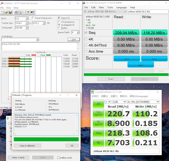

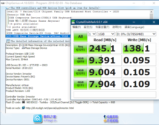

eVtran SLC隨身碟簡測+IS903量產工具MP Tool

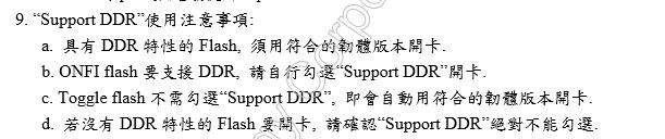

Toggle的芯片不需要勾選SUPPORT DDR ,Toggle DDR的Flash會自動開。ONFI的芯片若有支持DDR的要勾選 。
Toggle 晶片(比如三星、東芝+903),勾選 DDR 嚴重影響數據存儲的正確性!不勾選不影響速度。

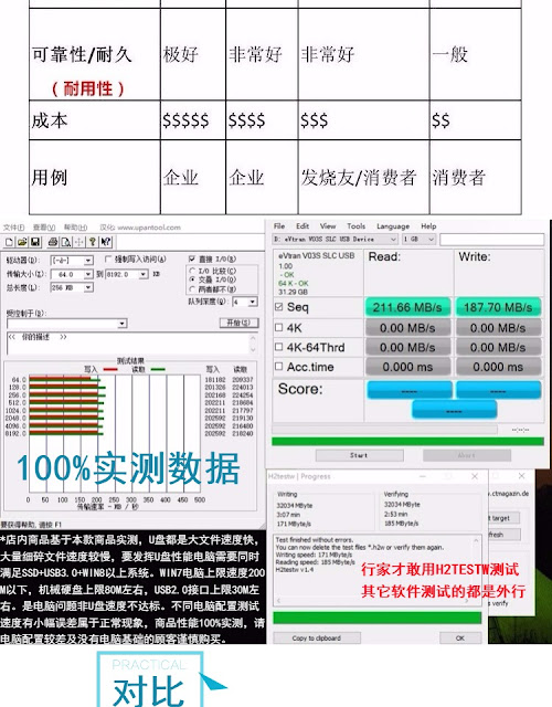

TVG比TAG的速度低是肯定的
TVG是數據中心,VCCQ=3.3V,內部調參數使得壽命在10W+pe
TAG是企業和高端客戶級,VCCQ=1.8~3.3V 沒有調參數,速度快,壽命10Wpe左右。

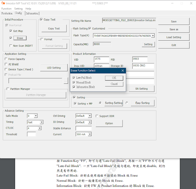

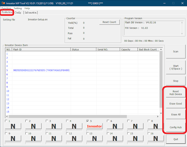

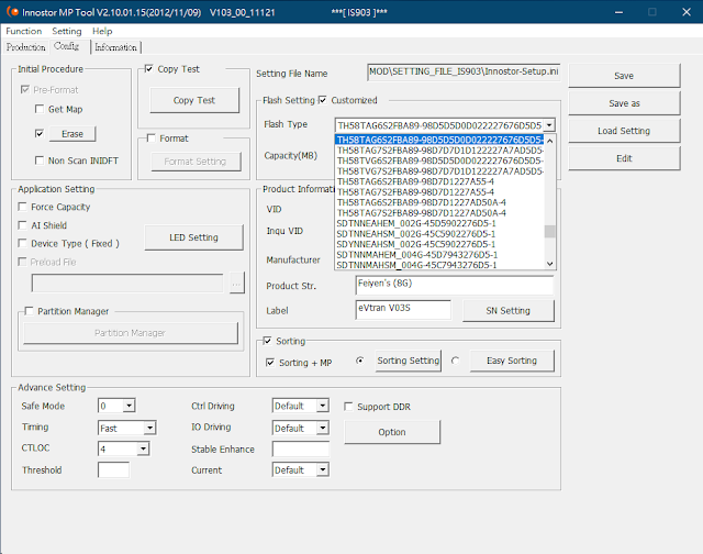

開啟程式
按 F6、F7、F8、F9,開啟隱藏功能。
量產前最好先點選 Erase All,否則常有不明異常,韌體版本不同,請個別嘗試。
如果先前已經量產過,僅是因為某些原因造成錯誤,可以按下鍵盤F6 開啟Erase Good(抹除)功能選項,點選它清除,然後量產操作;如果正常則可以忽略這步驟。
點選Config==Edit
密碼:IS0024
可在Setting中更改
1:Erase
按F9可開啟隱藏選項
2:Flash
選取對應的FLASH晶片型號,且設定細節

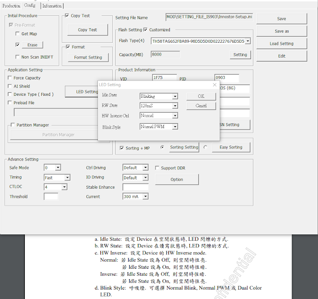

3:LED
設定LED
4:Sort
設定篩選塊塊(ECC 數字越小越嚴格,越易測試有壞塊 SLC(1~5)﹤MLC(4~10)﹤TLC(8~15))
銀燦主控的U盤量產怎麼調整ECC大小,多大合適
http://www.upantool.com/jiaocheng/l...stor/13507.html

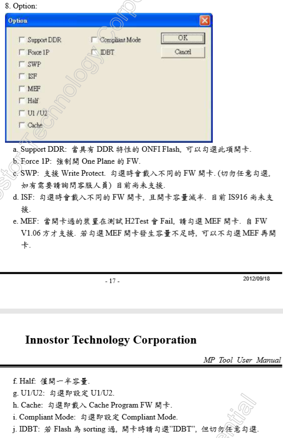

5:Option
有防寫開關隨身碟
http://bbs.mydigit.cn/read.php?tid=2164711&ds=1#tpc

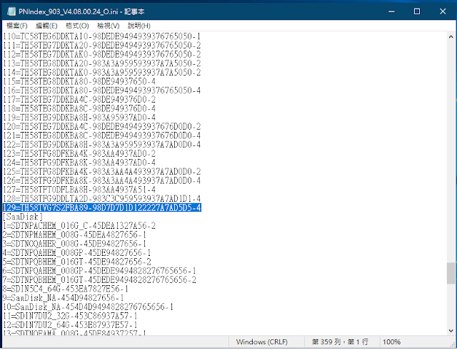

PNIndex_903_V4.08.00.24_O.ini
於[Toshiba]項目最後(本例129),添加
130=TH58TAG6S2FBA89-98D5D5D0D022227676D5D5-4
131=TH58TAG7S2FBA89-98D7D7D1D122227A7AD5D5-4
132=TH58TVG6S2FBA89-98D5D5D0D022227676D5D5-4
133=TH58TVG7S2FBA89-98D7D7D1D122227A7AD5D5-4
134=TH58TAG6S2FBA89-98D5D0227A55-4
135=TH58TAG7S2FBA89-98D7D1227A55-4
136=TH58TAG6S2FBA89-98D5D0227AD50A-4
137=TH58TAG7S2FBA89-98D7D1227AD50A-4
903_FlashDatabase_V4.08.00.24_O.ini
Feature=32S16G_4S2F 應該是製程
MLC=0 表示SLC、1表示MLC、2表示TLC
Planes PageSize Blocks Die 是Flash內部結構可以查手冊
6S2F 4CE 4DIE
7S2F 4CE 8DIE
每1CE配XDIE,所以DIE=X
6S的1CE=1Die
7S的1CE=2Die
將PJM項第四位數字由0改成1 ,不然無法量產,只能識別FLASH ID,​​不能識別型號,會提示 This Flash not Support
