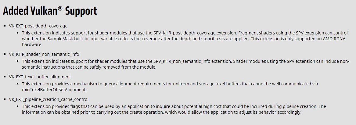

除了遊戲優化內容外,AMD還加入了四個Vulkan擴展的支持,這四個擴展都是在渲染流程中起作用的。

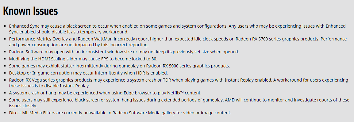

這次的已知問題列表短了一些,但仍然會在某些遊戲****現卡頓問題,順帶一提,上個版本,也就是20.2.2被認證為WQHL,也就是說它的穩定性尚可。
