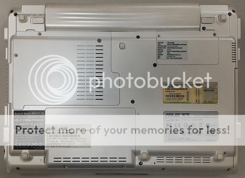

原本想將筆電的802.11g無線網卡換成802.11n,
沒想到Google老半天都找不到Asus W7E & F6E的拆殼方法,
整個底殼好像有好幾根卡榫,煩請會拆的善心人士幫忙指點

電池下方螺絲也要拆
鍵盤有2顆螺絲其中一顆是跟風扇的共用
光碟機也要拆下,那邊還有螺絲
其他底座螺絲拆完只是側面用工具敲開一圈把C件上蓋拿起
無線網卡好像在右方扶手位置

W7S 參考看看
上面是 W7S 的拆解 雖然沒有很詳細 可以參考看看
更詳細的

感謝樓上兩位大大的熱心回覆與分享 小弟再找個黃道吉日來拆看看
另外若有F6E的拆殼資訊,也請路過的善心人士幫忙分享

記得把電池拔掉電源也要拔掉再拆,這種舊設計很好拆的
現在那種要拆整台才能換才叫靠O呢!

老設計是,基本上就是可以翻開拿掉元件拿掉,電池、硬碟、光碟、記憶體等等。
這些拿掉後裡面可能還有隱藏螺絲,全部拿掉後就OK了。老設計卡榫比較少。

這台不難拆阿 電池下面的 跟光碟機抽掉後有一顆
應該沒記錯
