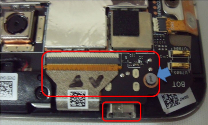

平板的USB插座PIN腳斷裂 ,如何先救出裡面的資料(照片、錄音、 影片檔),再送修(有圖)
有問過通訊行,說送修的話裡面的資料一定會被刪除
(送Asus 原廠的話也是會刪除)
我是想,先想辦法充電,然後(平板)開機,插Micro SD卡(這台可以外插)
把資料給移出來.
但是我開蓋後,發現要自己換的話是不可能.(技術沒那樣好)
(周邊小元件太多,怕弄換壞軟排線...等,而且還要買的到相同規格的mirco USB座.
重點是要撕掉螺絲上的貼紙,破壞保固)

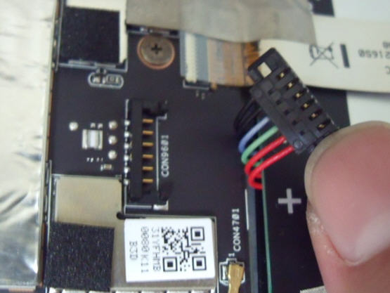

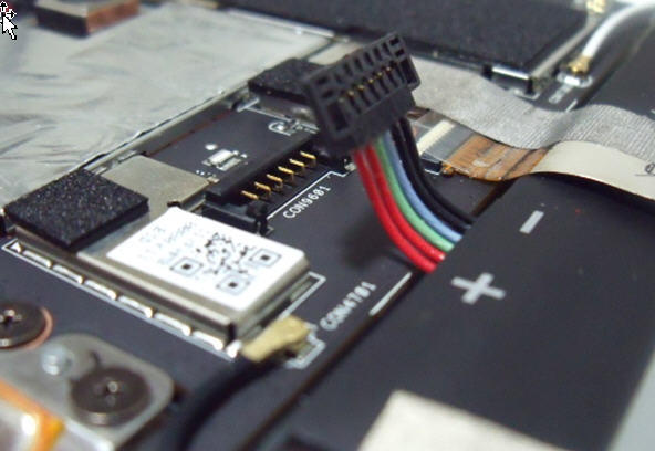

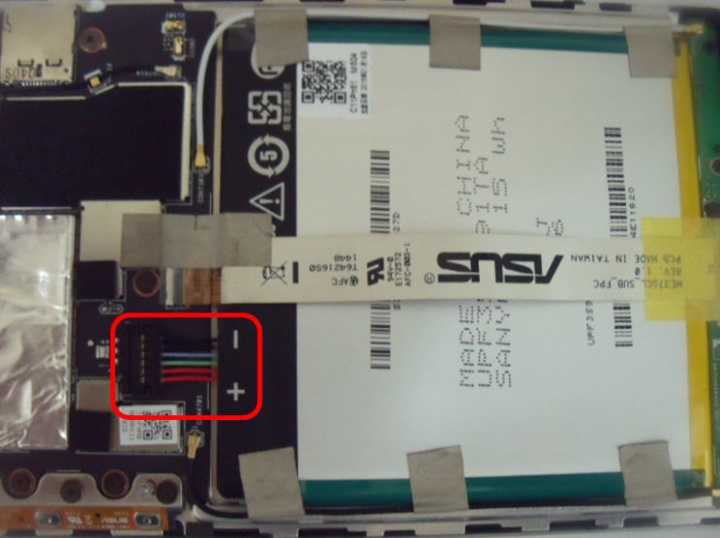

就連鋰電池,我也沒辦法直接對鋰電池,從外部進行充電
(因為他的接頭的PIN腳實在太小 ,一般單芯電線 ,或是杜邦端子都插不進去)
我知道鋰電池都要先經過一個保護電路(這台也是,電池有接)
才能進行充、放電 .接出來後 .他有6隻腳 ,不過我猜黑色兩隻相通(是-極)
紅色隻相通(是+極)
就算我有辦法把接頭接點,接出來,
我也不敢,充電.
怕萬一不是我所想的那樣紅色(+) 黑色(-) ,鋰電池會爆炸.
想請問該如何做?

都拆了~送修也是天價~找坊間的維修筆電或平板的~
直接把MICRO USB 接頭換過一個就搞定了~

看起來, 那個電池接頭用 30 號 ok 線應該插得進去, 然後找一個直接充鋰電池的座充或萬用夾式充電器, 正負極引出來充個十分鐘左右看看有沒有效, 可以的話繼續...
當然, 人要在旁邊顧著, 注意溫度...

那個電池連接線紅色兩條和黑色兩條是正負極沒錯,
用兩條線只是為了分流避免電流過大...
你有鋰電池充電器可以直接接上充電,或者你人在台北
的話在下可以幫你充電讓你救資料.

其實也不一定要充鋰電池
你可以把供電裝置接上平板上的針腳讓平板開機即可
不過要降壓到3.5V~4V之間就是

1.如果有鋰電池充電器,就把電池取出,直接對著電池充電即可,正接正,負接負。
當然,要DIY的人一定會有些工具如電錶等等。
2.拿去外面外面修個USB插頭要不了多少錢
3.把電池拿出去外面讓人幫你充飽再拿來回來裝上也是一個選擇。
