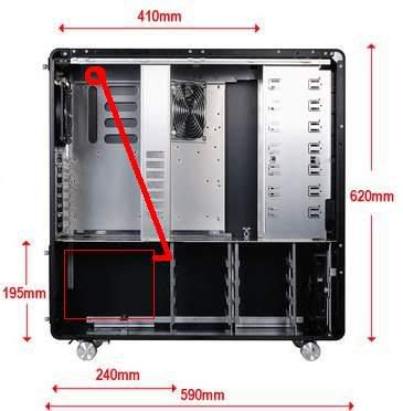

一勞永逸的方法 直接開孔背走線囧
因為P5E WS PRO在PCI的插槽後面有很多電容 想走那應該是不可能了...
直接打孔走背後反而可以走直線不用喬來喬去的
這點聯力該學學CM....
http://i119.photobucket.com/albums/...9397984_526.jpg
對,就是這咖機殼
就是再網兄你圖中劃線的地方
有一個洞可以讓POWER線穿過那裡到達板子區
可是那是走正面的
還是得跨過那三張卡以及CPU散熱(我現在走線就是這樣)
加上板子如網兄說的一堆電容(匯流排前端)
走卡下方那裡也會卡
如果想走上面(從背面走)
又得先將板子拆下(至少要放鬆左上邊的板子螺絲)才能穿線到正面
銅柱還不能太低........
一整個覺得聯力的設計還真是有問題
左上方開洞.....這應該不是為了走線(我猜是散熱)
不然板子一放上去就擋住了.....怎麼從背後拉線出來呢.... orz

作者惡魔印記666
對,就是這咖機殼
就是再網兄你圖中劃線的地方
可是那是走正面的
走卡下方那裡也會卡
如果想走上面(從背面走)
銅柱還不能太低........
一整個覺得聯力的設計還真是有問題
補充
最上方圓圈內裡沒有任何洞可走
只有最後面(靠近最左上方有一個小洞勉強可以走.....真的是很小的洞.....)
現在很多中高價CASE都有開那個孔...
可是有的POWER的線還是不夠長....或是很緊(插上去後,真的很緊,完全沒有預留的空間...我插上去後,真的不曉得要怎麼輕鬆拆下來.....)
