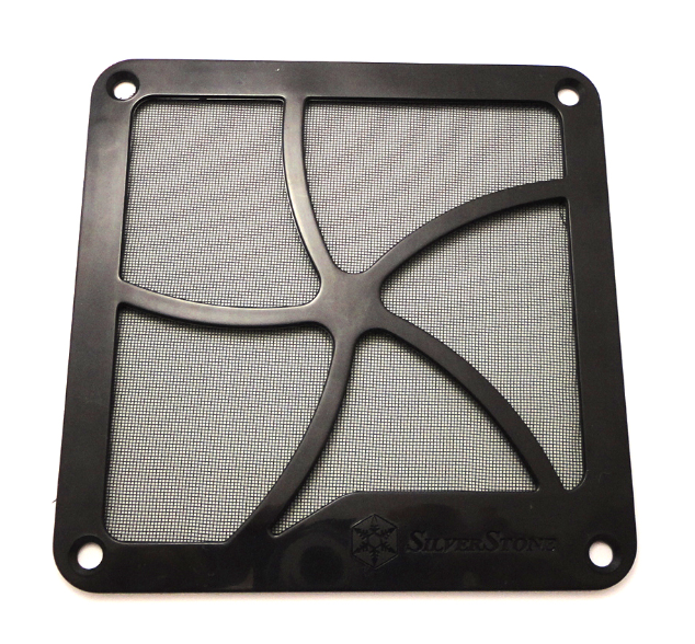

sonyz
sonyz的大頭照
加入日期: Aug 2013
文章: 437
Silverstone 銀欣 FF122濾網很好用
一個才幾10塊,4個角有磁石可以吸住psu
如果風扇向上可以防塵,定期拿出來拍一拍再吸回去
又可以防小東西掉進去(比如檔板的螺絲,不小心可能會掉進去..)
風扇如果向下就吸在機殼下面,好拿好清
