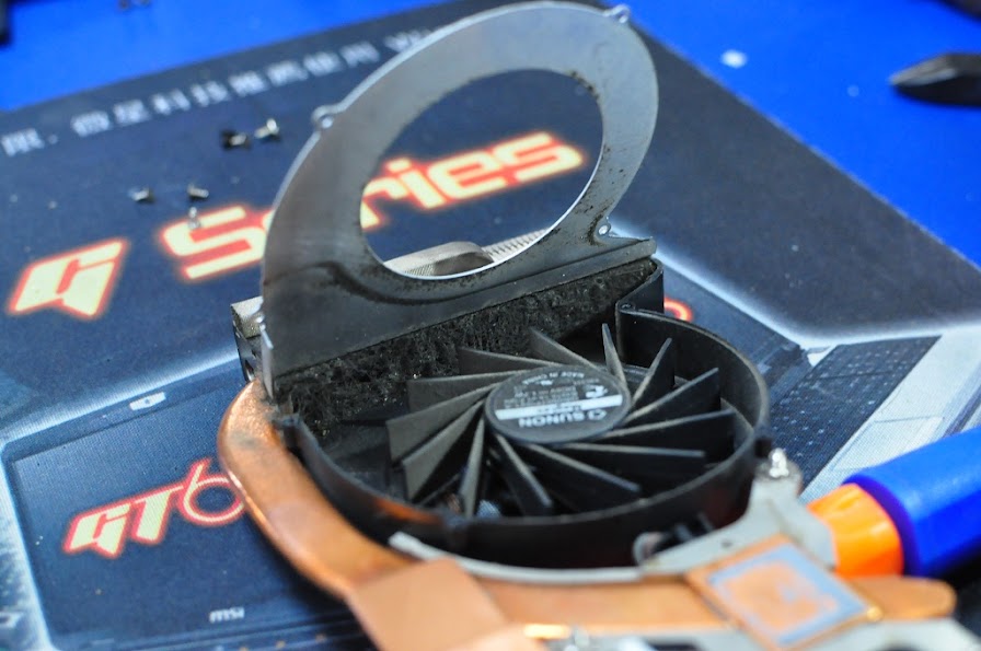

其實筆電內部有一顆散熱風扇,當然主要就是要將散熱器上的熱可快速排除,但也因為有風扇,帶動氣流時,也會將空氣中的灰塵與綿屑一並帶入筆電內部。
就像家中的電風扇,吹了半年,想必也會累積許多灰塵在風扇葉片與框架上
筆電內部的狀況也不遑多讓,甚至有過之而無不及,拆下來的筆電風扇,可看到累積了一層灰塵在葉片上
甚至滿出來
累積將近一公分的灰塵
當然最主要的問題還是在散熱鰭片上,灰塵如果堵住了,熱空氣要如何排出呢?

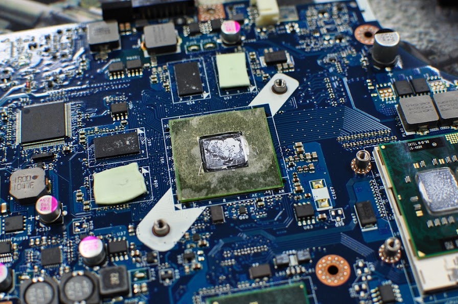

以現在大多的品牌要做最完整的散熱清潔保養,都得拆全機,G73J拆下板子的樣子
當然除了灰塵造成散熱問題外,散熱膏也是影響散熱的主要因素之一,乾掉的散熱膏,幾乎沒作用了
顯示卡上的散熱膏也是很重要的

顯示卡晶片上只使用散熱貼片,可將貼片移除塗上散熱膏,在墊上合適大小的銅片,以加強導熱能力
