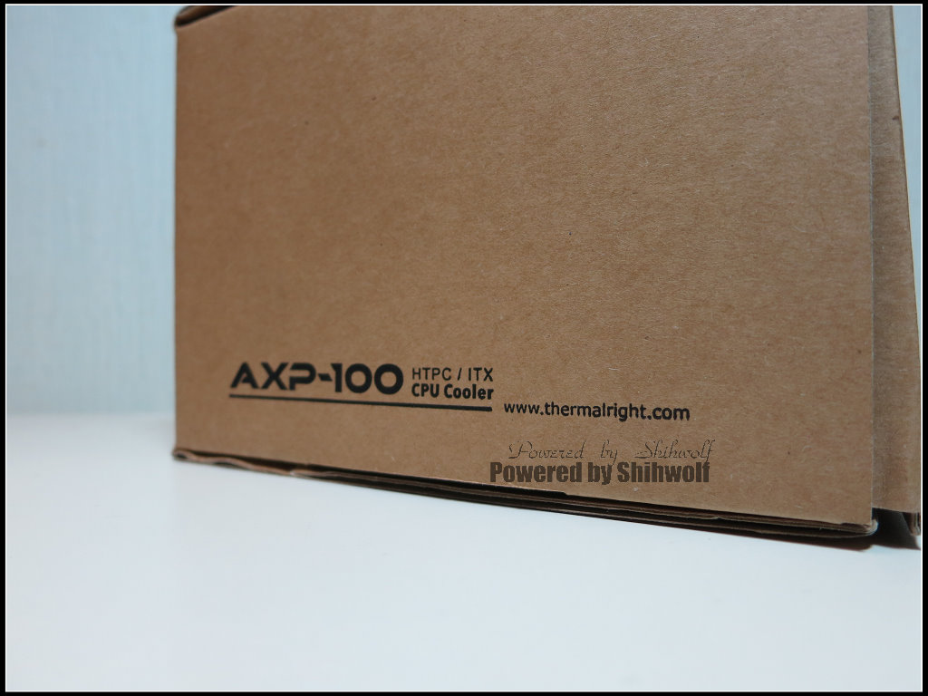

Thermalright 的包裝風格, 簡單, 乾淨. 完全沒有任何花俏.
側面是產品名稱 AXP-100 HTPC/ITX CPU Cooler

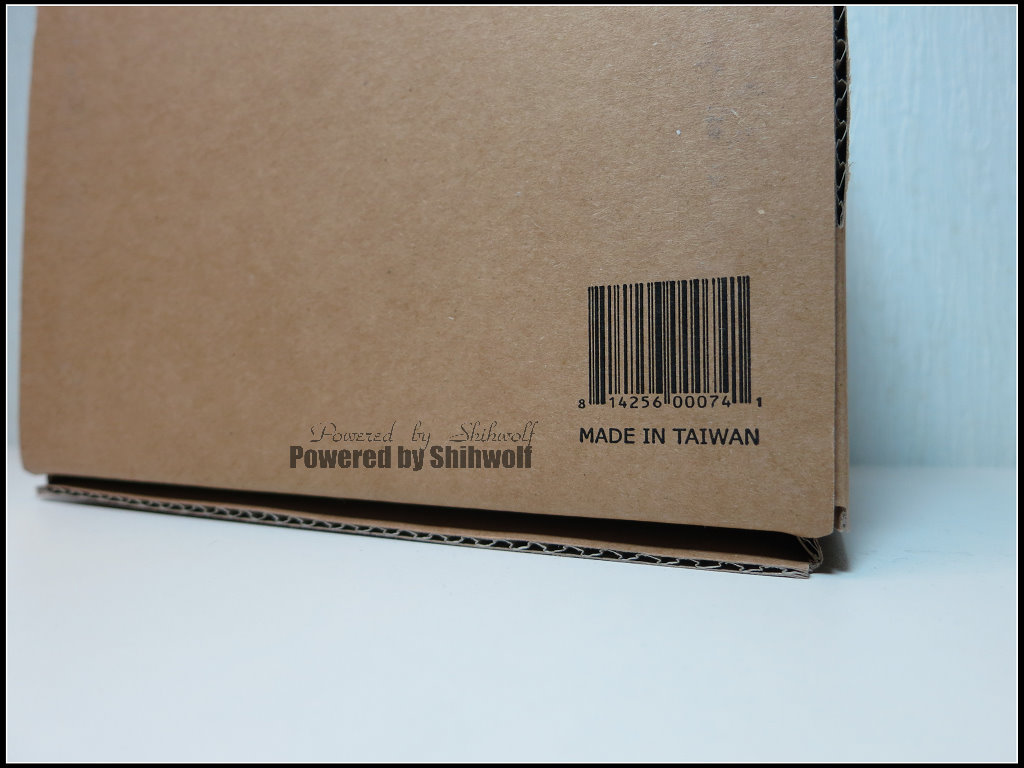

另一面, Made in Taiwan! 台灣製造.

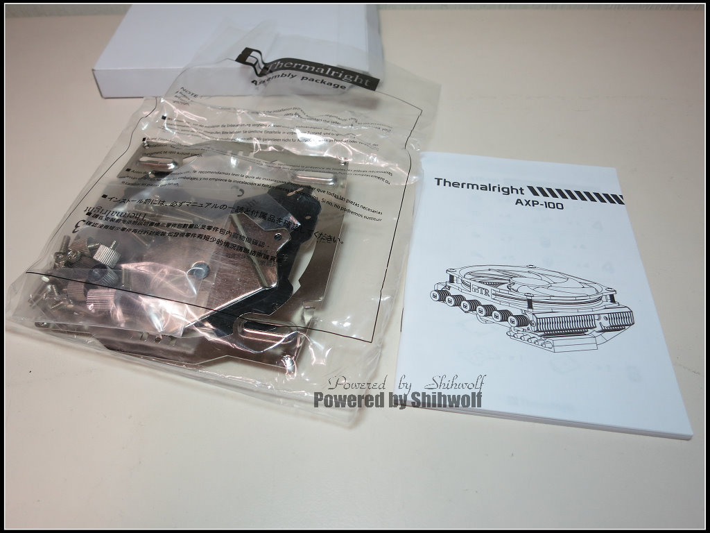

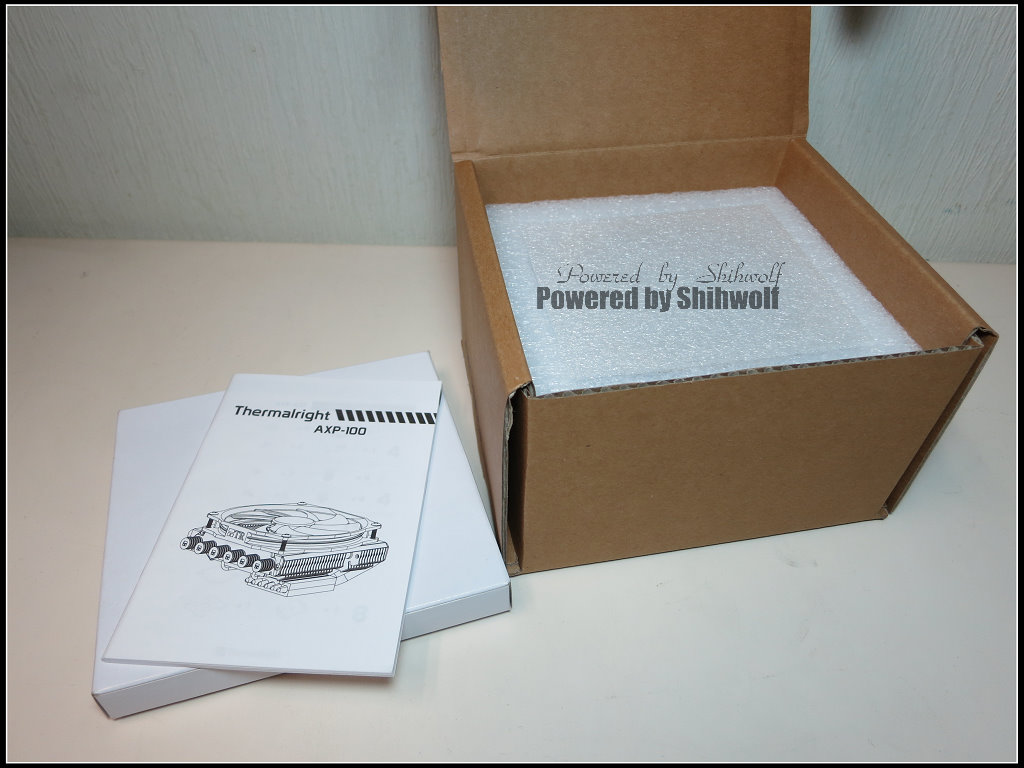

開盒, 最上層的物品是產品使用手冊.
將手冊和配件盒拿起來, 下方則是泡棉完整的保護著散熱器.
白色的配件盒內, 是多平台對應的扣具. 對應Socket LGA 2011/1366/1155/775, Socket FM1/AM3/AM2.

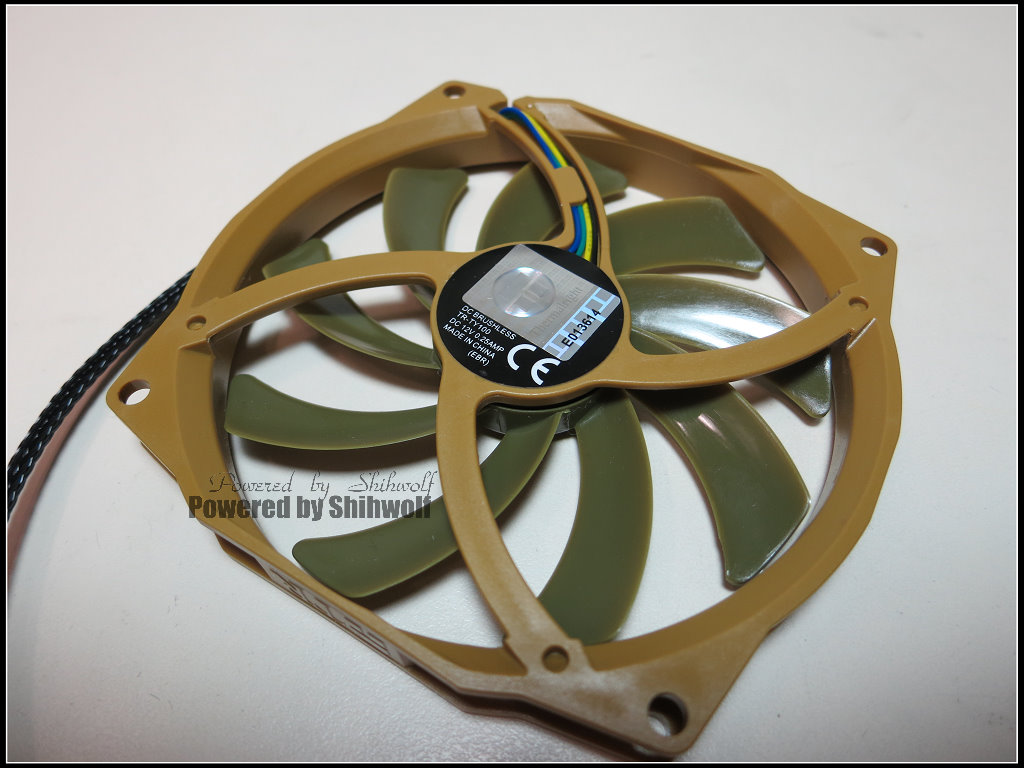

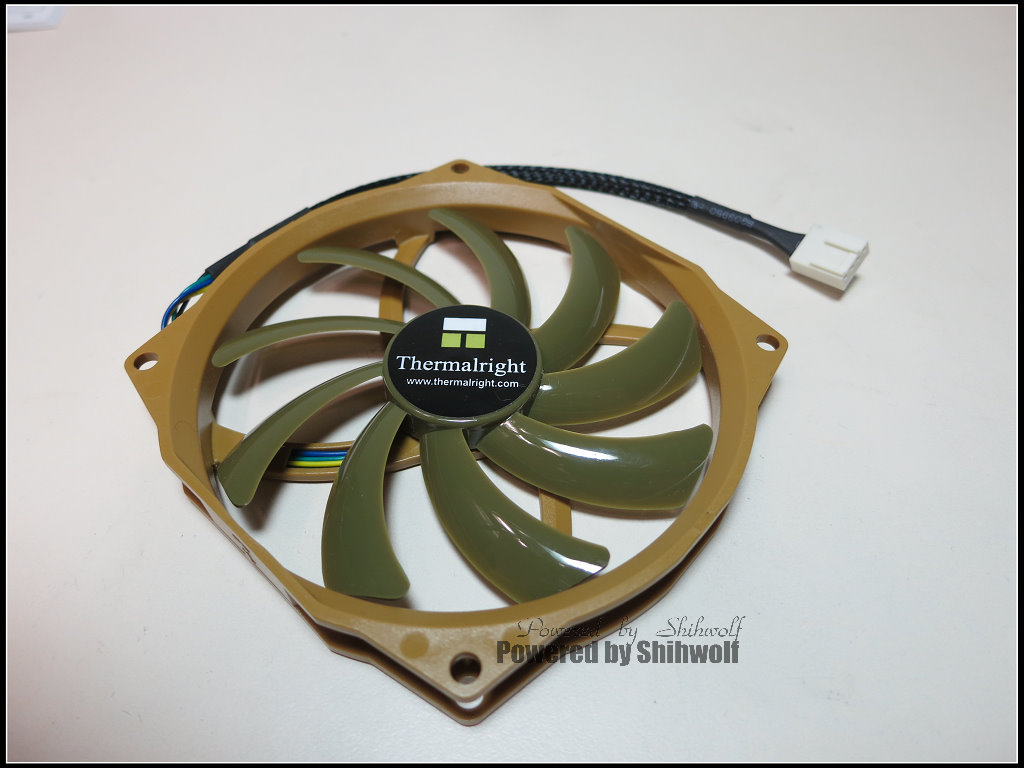

搭配的風扇是Thermalright自家的薄扇TY-100. 支持PWM 4pin設計.
12V 0.25A, 轉速定義在900-2500 RPM. 風量 16.0-44.5 CFM

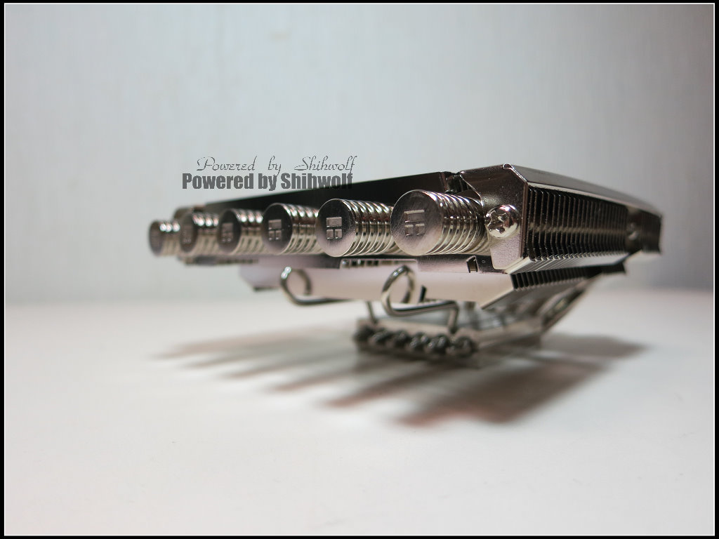

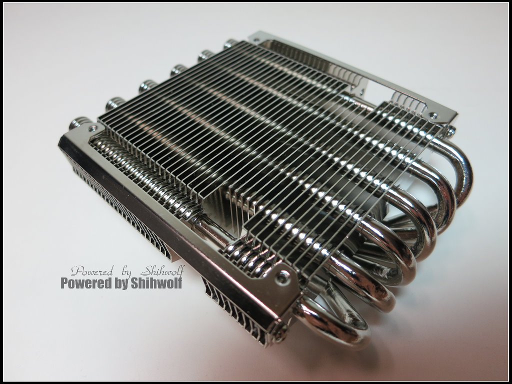

主角登場, AXP-100. 這次在熱導管的結尾處還特別上了Thermalright自家的logo.

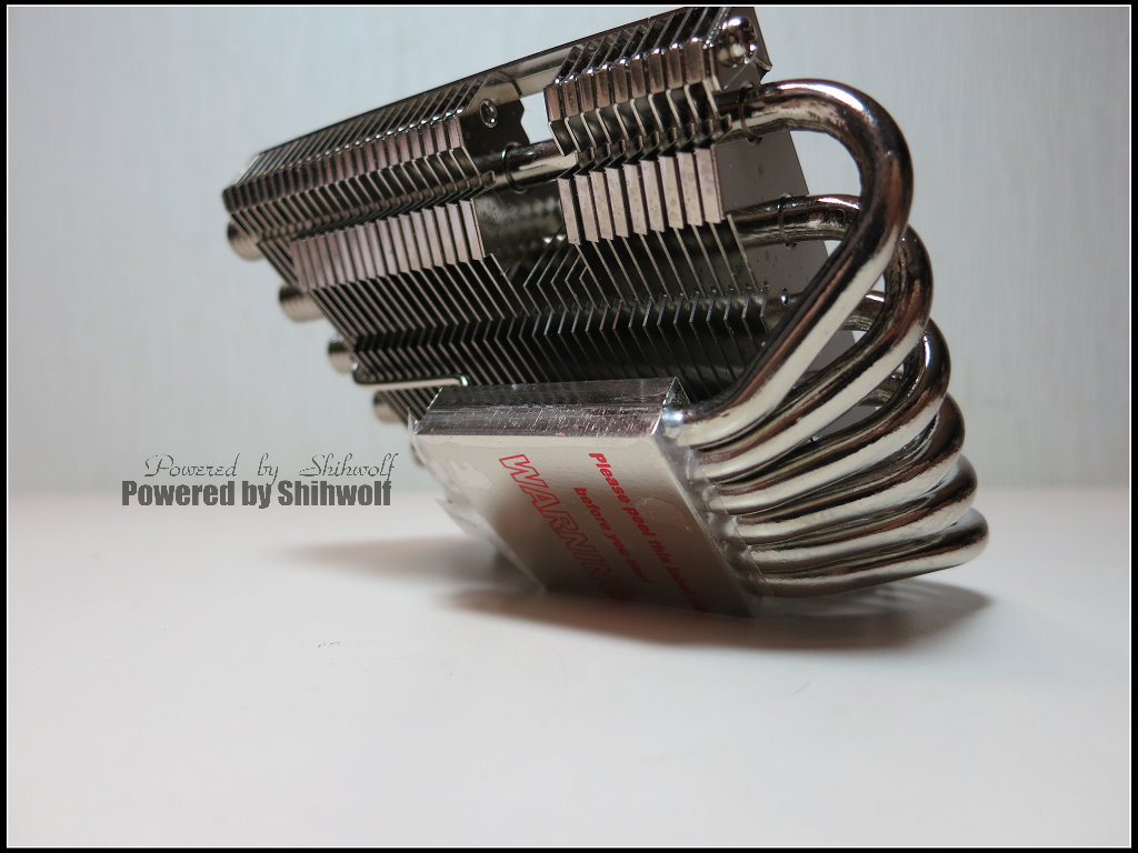

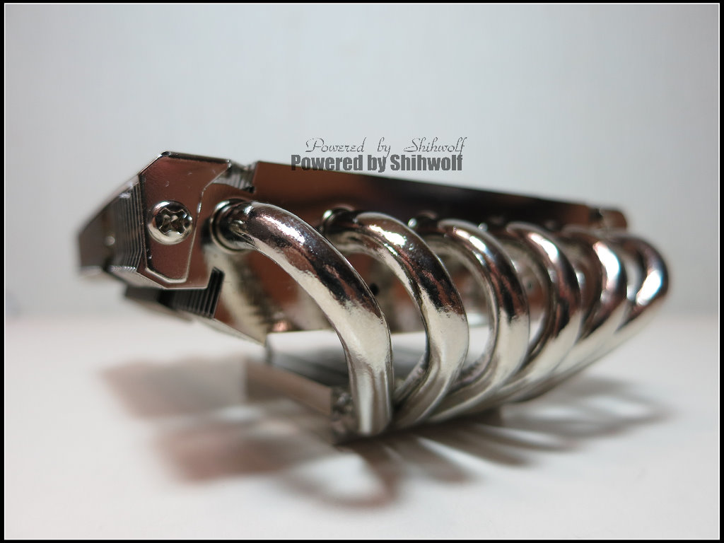

6根熱導管, 看看鰭片和熱導管的接合處, 如此工藝只有Thermalright能達到.
散熱器頂部, 漂亮極了.
將散熱器頂起來看, 仔細看一下熱導管和底部接合的地方. 非常工整.

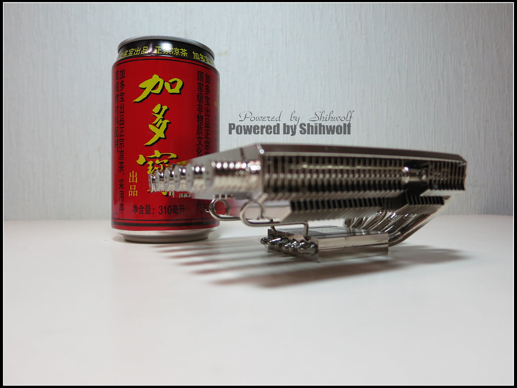

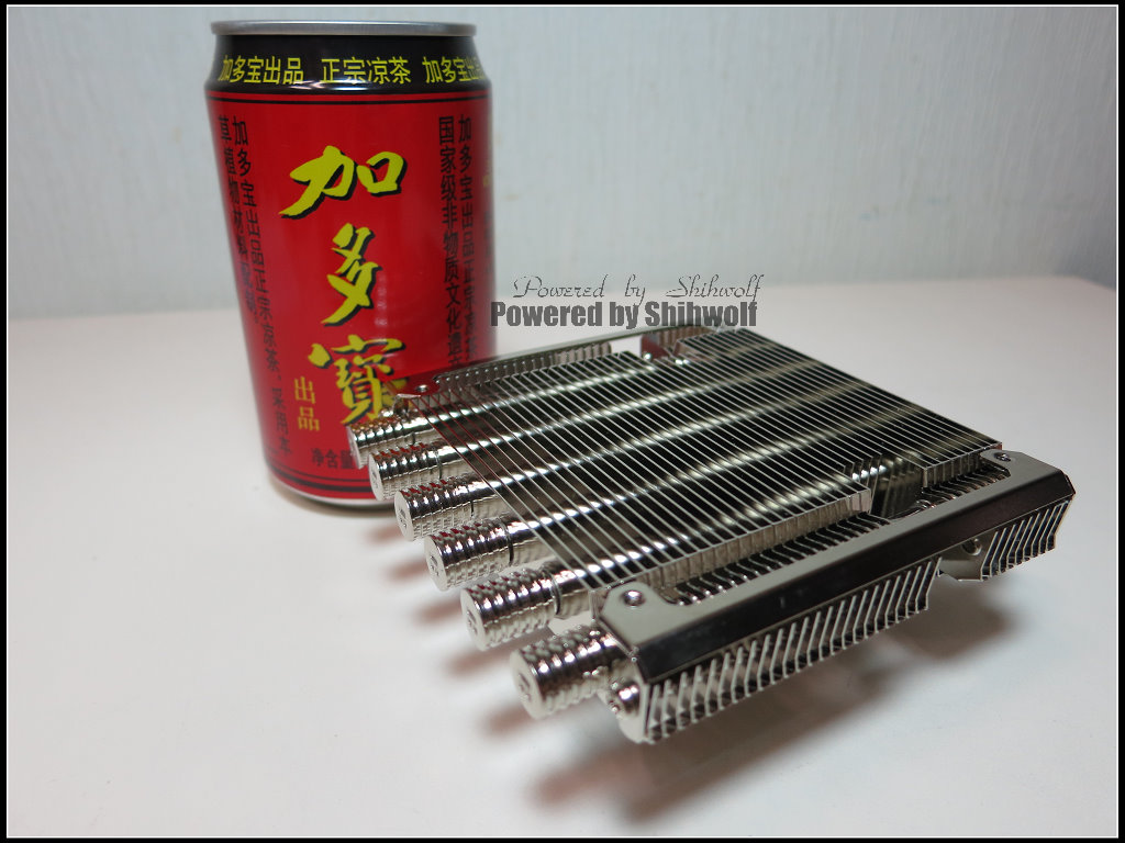

AXP-100本體尺寸為 L121.1 mm x W105.47 mm x H44.15 mm
請加多寶來見證這散熱器有多小XD

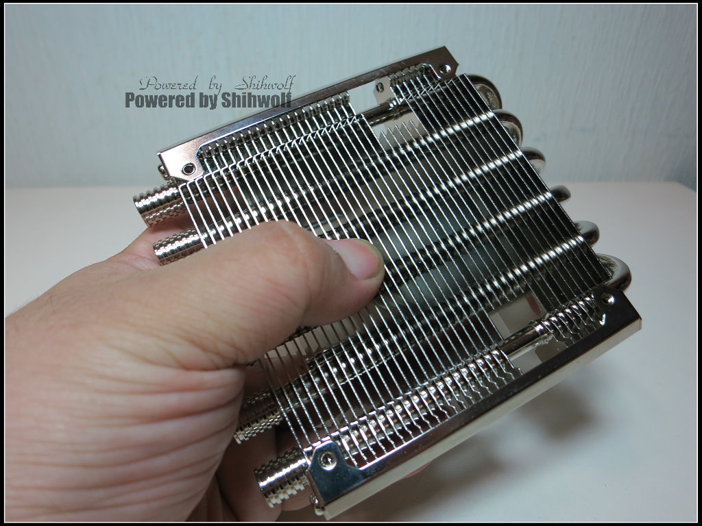

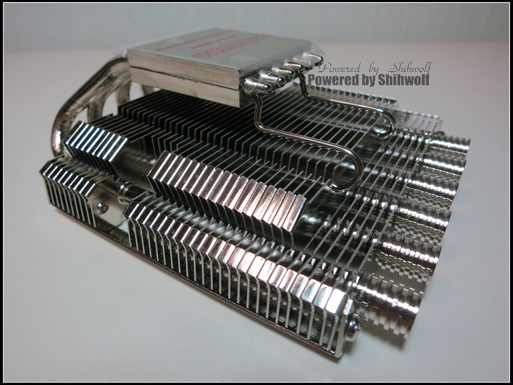

Thermalright 出品的散熱器, 鰭片絕對是整齊劃一. 看那反光的光澤.
即便是用手去撥動鰭片, 也不輕易動搖. 這可是Thermalright最令我欣賞的工藝.

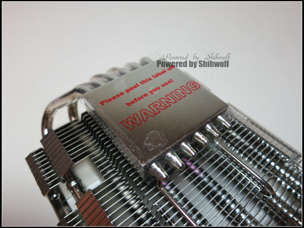

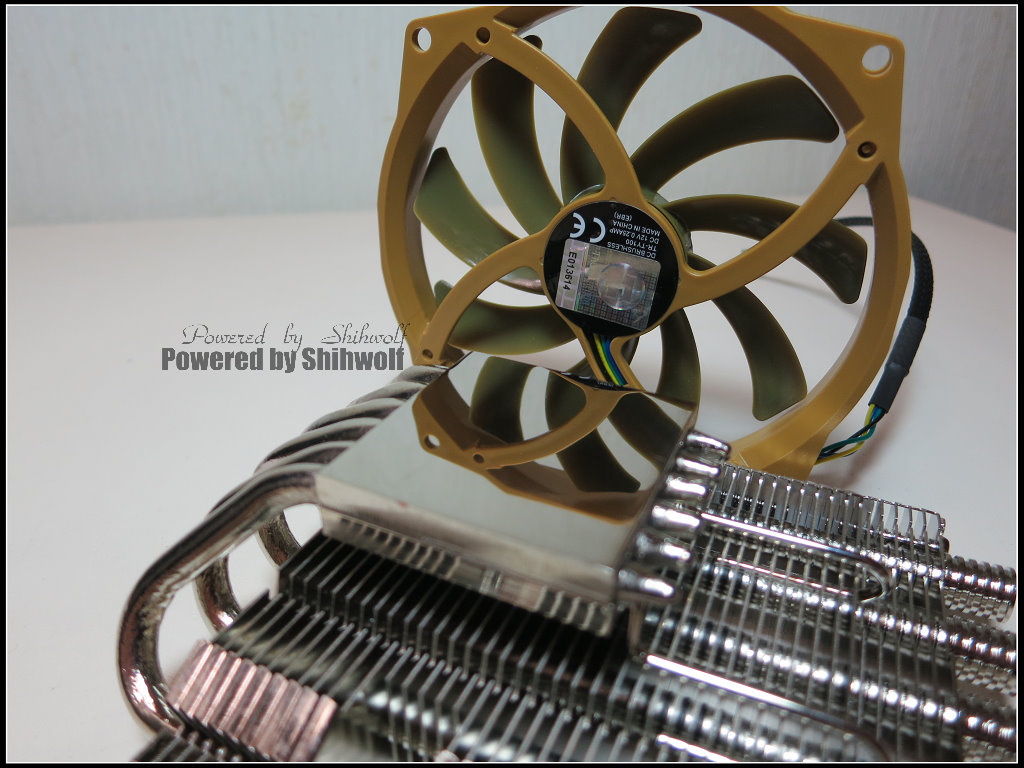

底部有著保護膜, 使用前請移除此膜.
散熱接觸面反射的影像已經說明了, 鏡面設計.

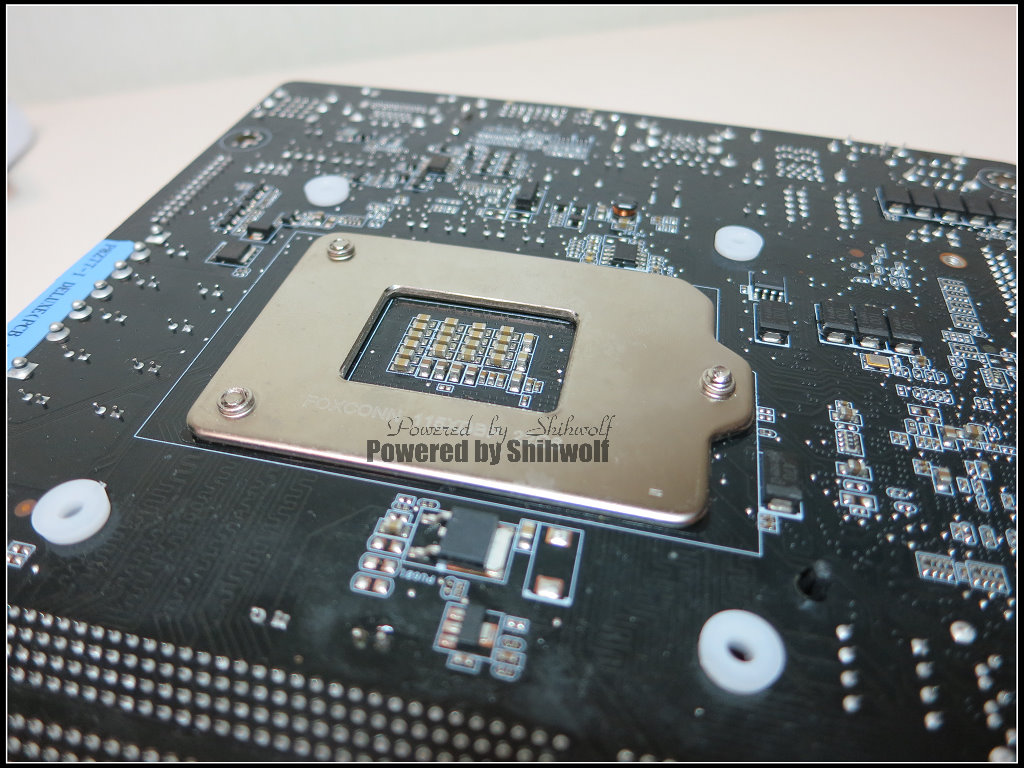

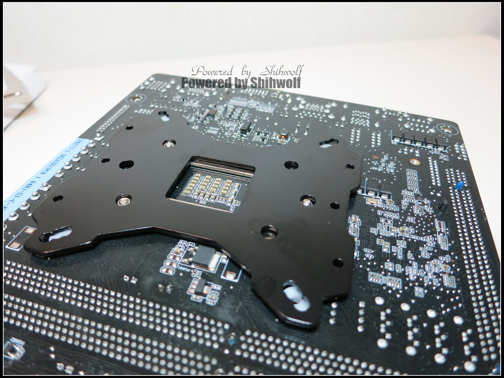

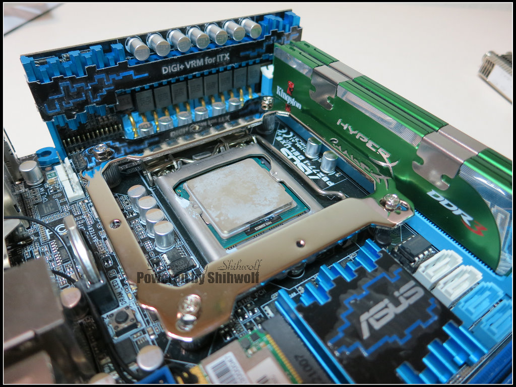

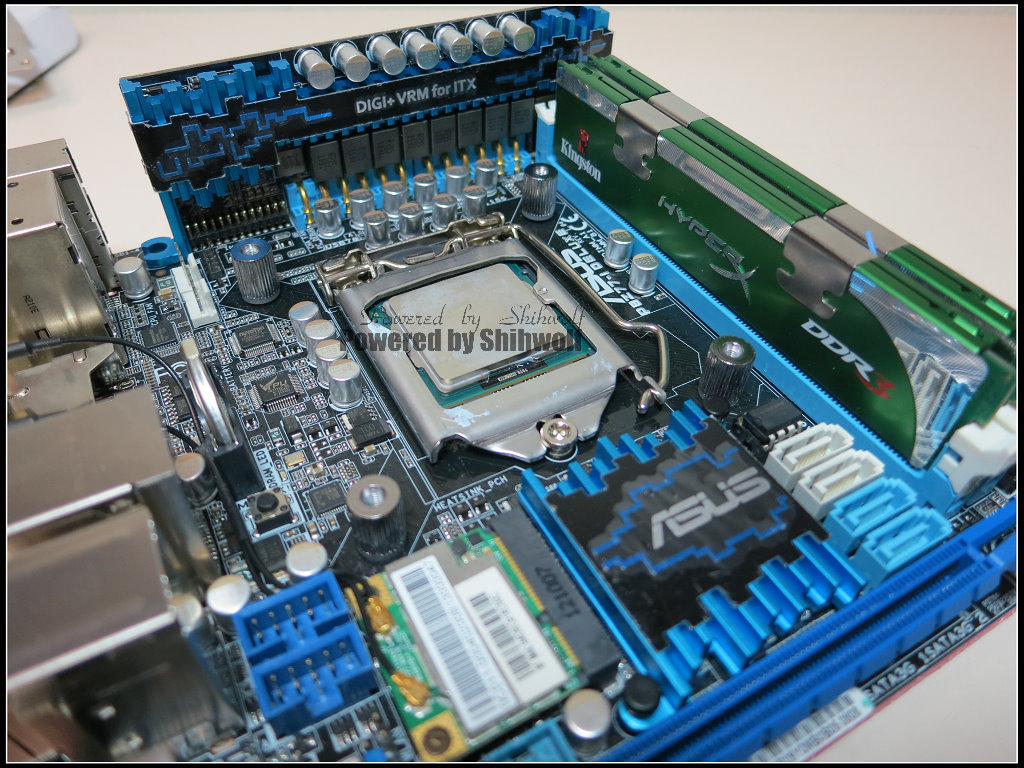

安裝的第一步驟, 在主機版底部的CPU孔位放上配件裡的塑膠墊圈.
然後再放上多平台共用的加強背版.
打好基底以後, 在主機版正面鎖上四顆螺柱.
然後再放上有方向性的框架.

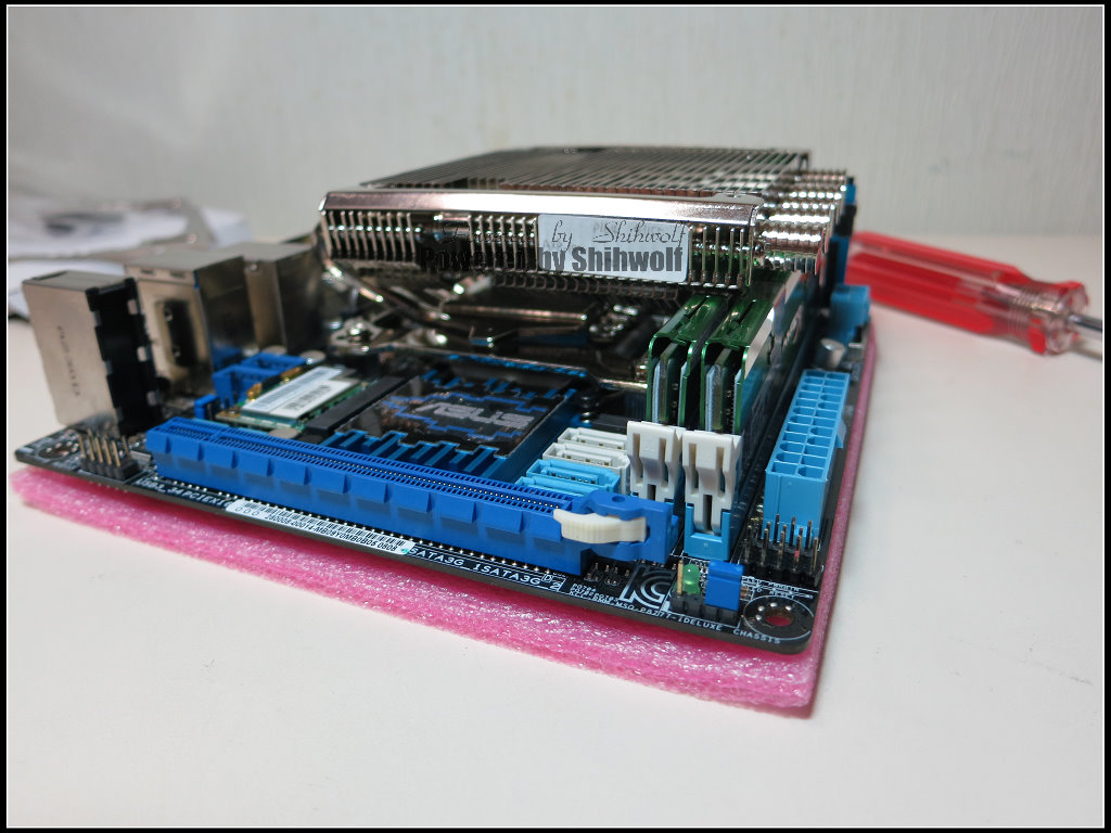

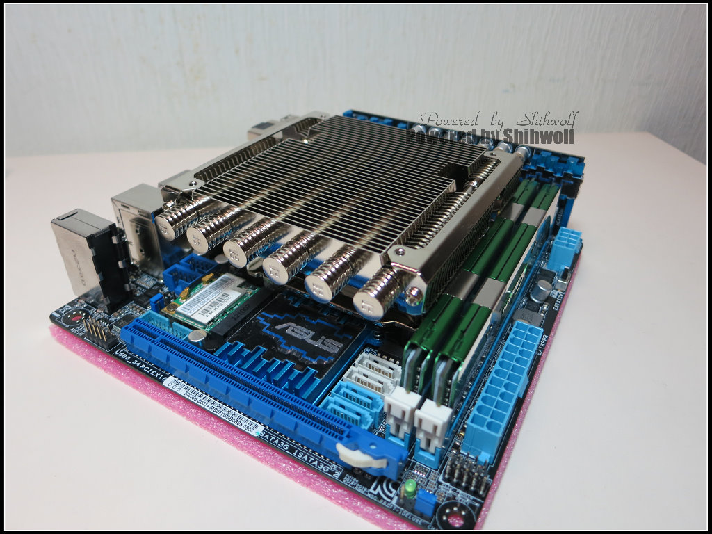

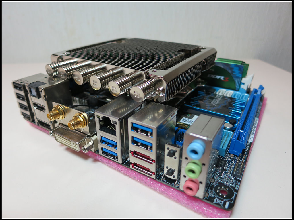

鎖上AXP-100. 感覺非常威武.
換角度特寫.
降低高度特寫.

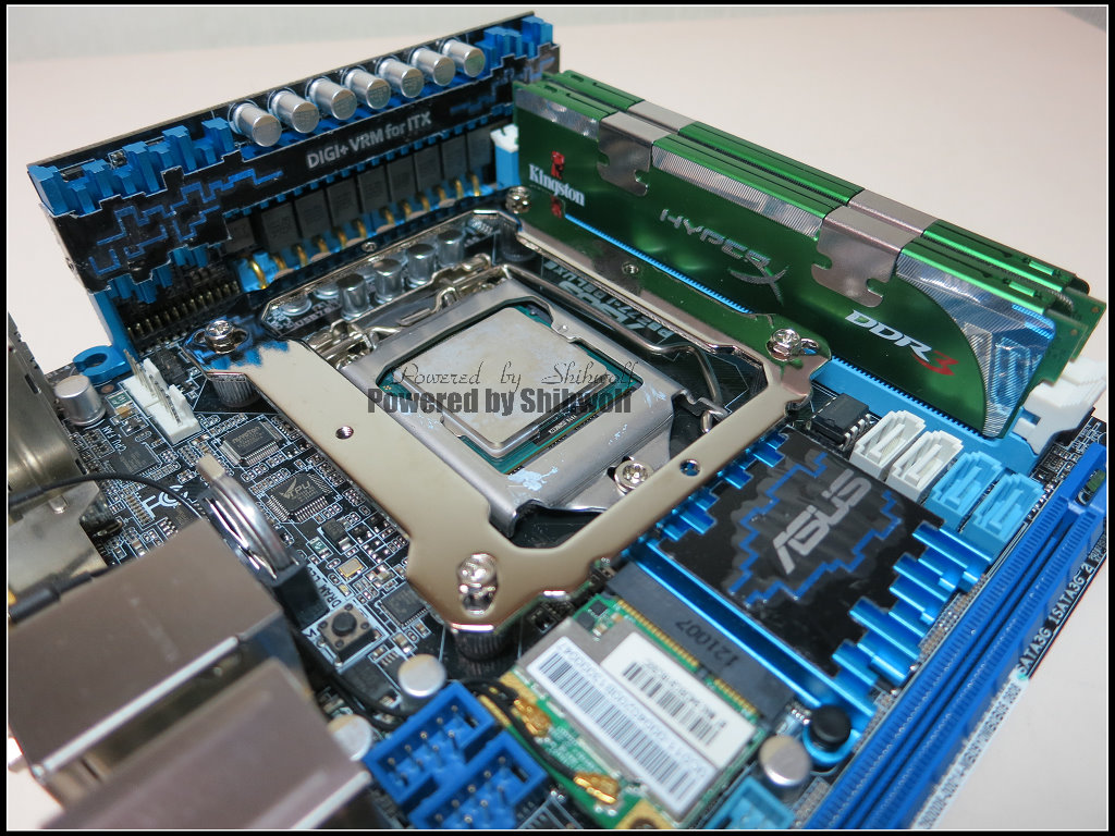

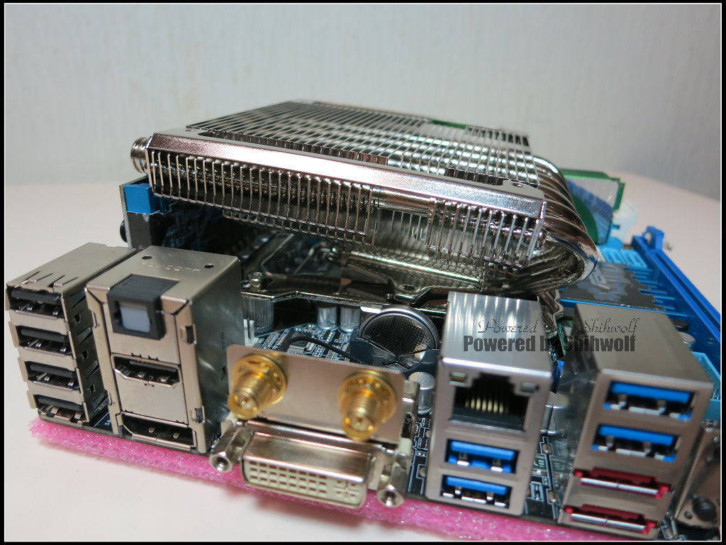

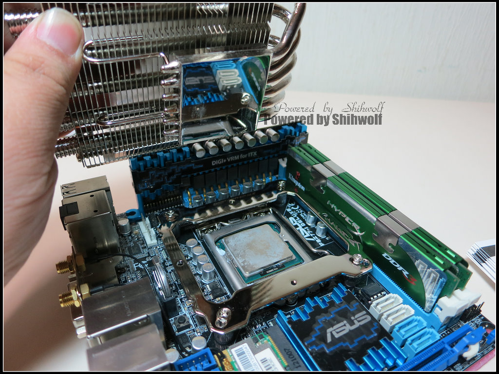

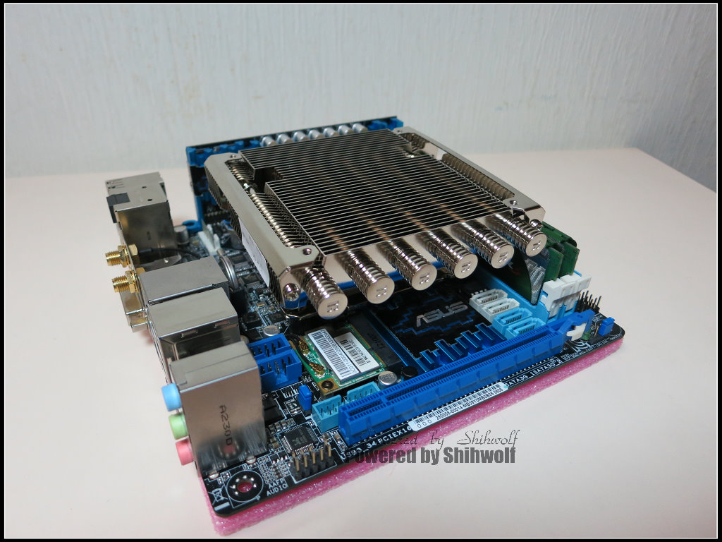

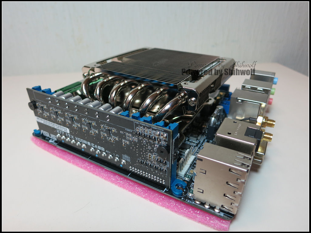

左側仍保留插線空間.
熱導管巧妙的閃過供電模組.

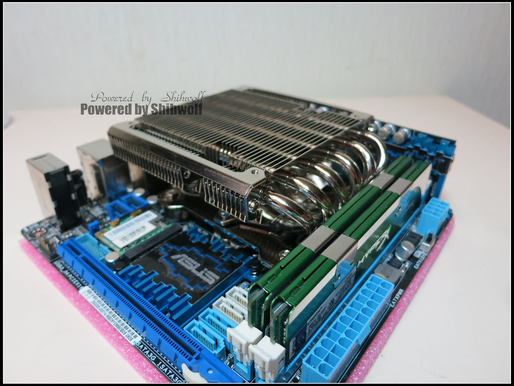

如果將AXP-100換方向安裝, 在P8Z77-I Deluxe這張主機版會干涉供電模組.

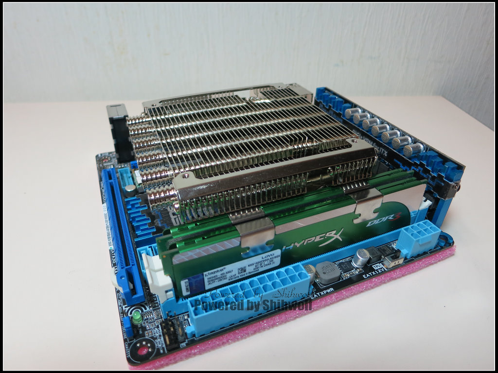

若是要將AXP-100轉為左右方向使用, 需連同底座的框架也轉向.
來張示意圖對照. 框架的開孔需配合AXP-100本體的熱導管方向.

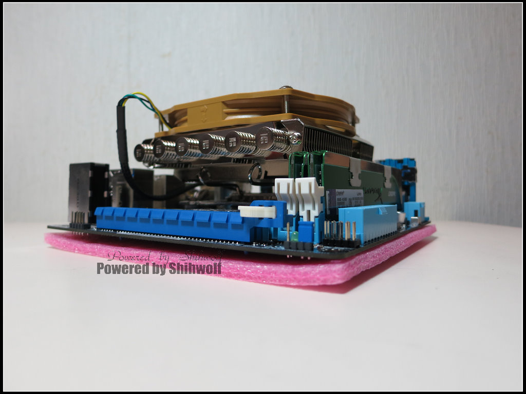

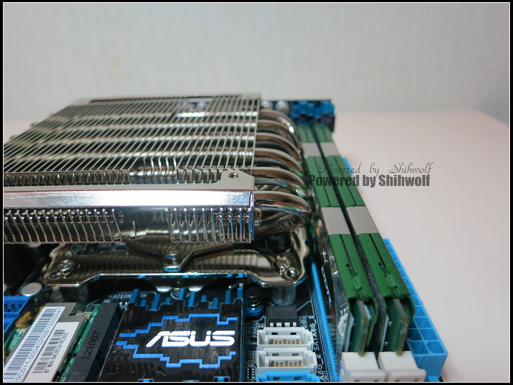

即便是轉向也可以使用, 熱導管也是巧妙的閃過記憶體.
拉近看, 還有一些些距離, 不至於貼背.

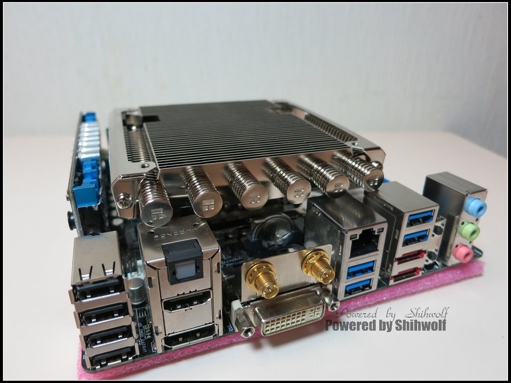

這個部份更是閃的漂亮. 熱導管低空飛過I/O輸出側.
換個角度特寫.

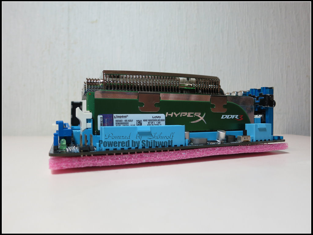

轉向的使用的話, 就要看記憶體高度了. 圖片中已經頂到肺了.

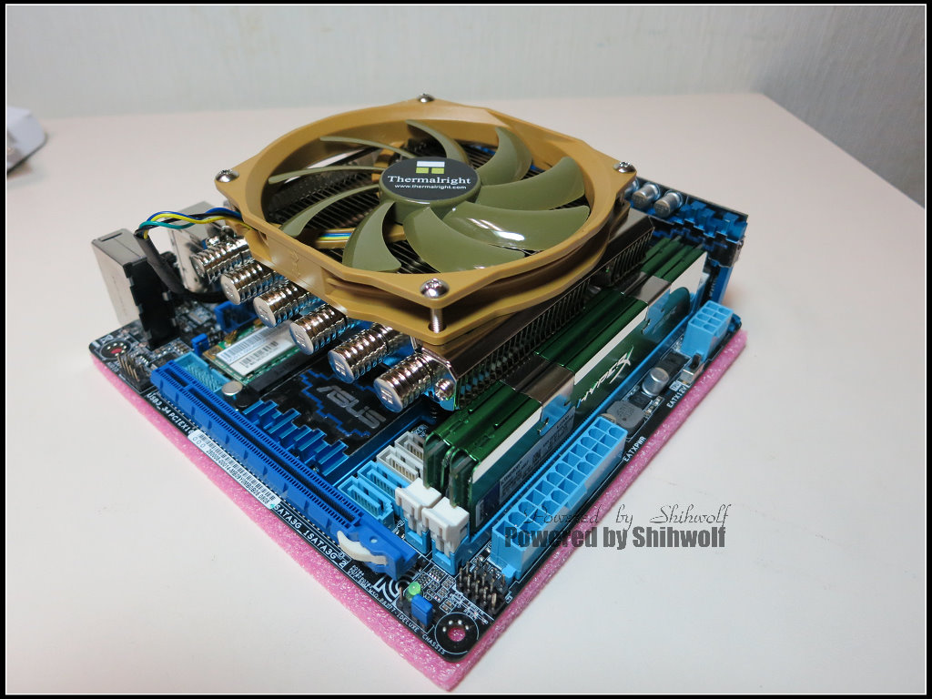

TY-100合體. 只需在風扇四角鎖上對應的螺絲即可.
拉低角度特寫.

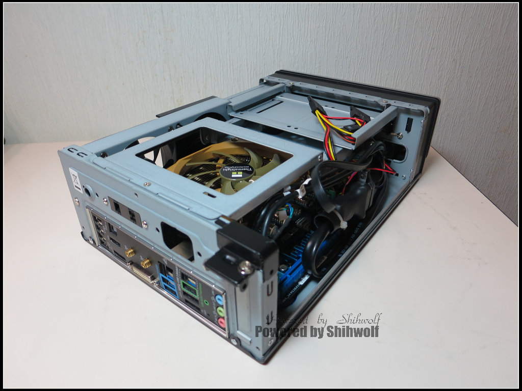

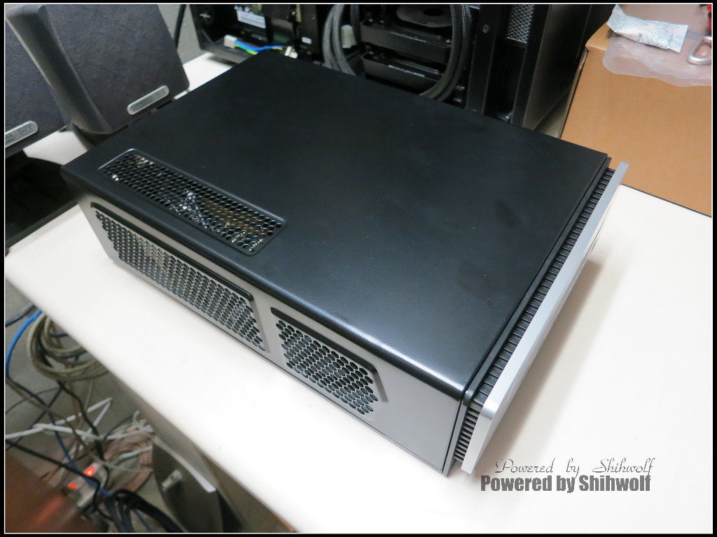

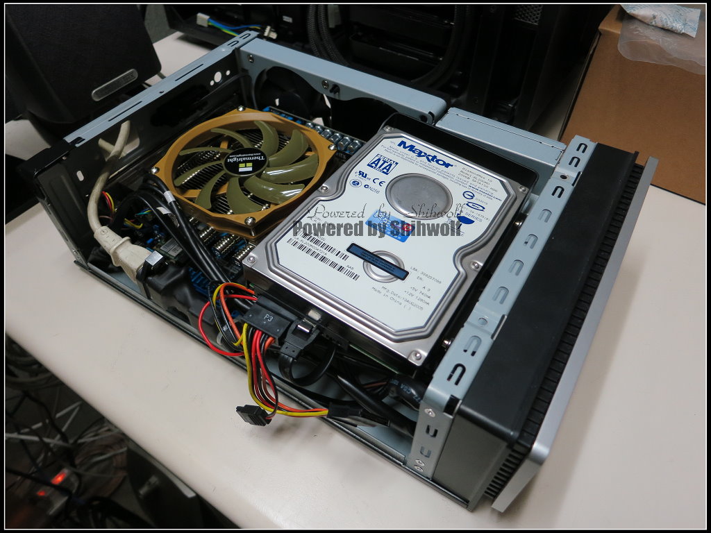

這次有請Antec ISK310-150 友情客串演出.
因為手邊SSD用完, 暫時將框架移除, 塞顆3.5" HDD配合測試.
上蓋! 開始嚴格燒機測試!

首先要說明的. 因為Antec ISK310-150的設計不佳, 將蓋子裝上後, 進風不足造成問題.
經過OCCT軟體拷打, 需降頻才能運作.
若需使用此機殼, 建議側面要加裝8cm fan. 並且把兩顆8cm fan都改為進風方向. 才能解決散熱問題.
進風問題解決後, 來看看悶在機殼裡的嚴格測試吧!

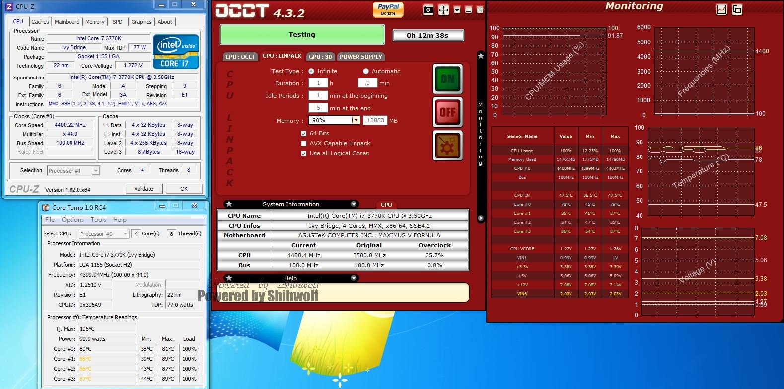

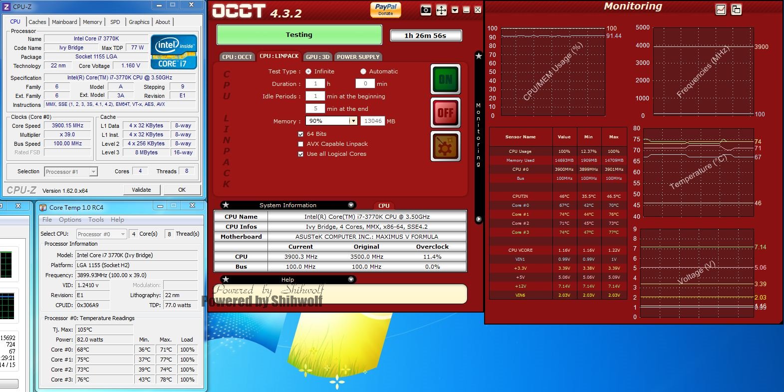

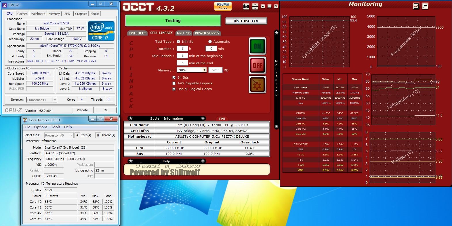

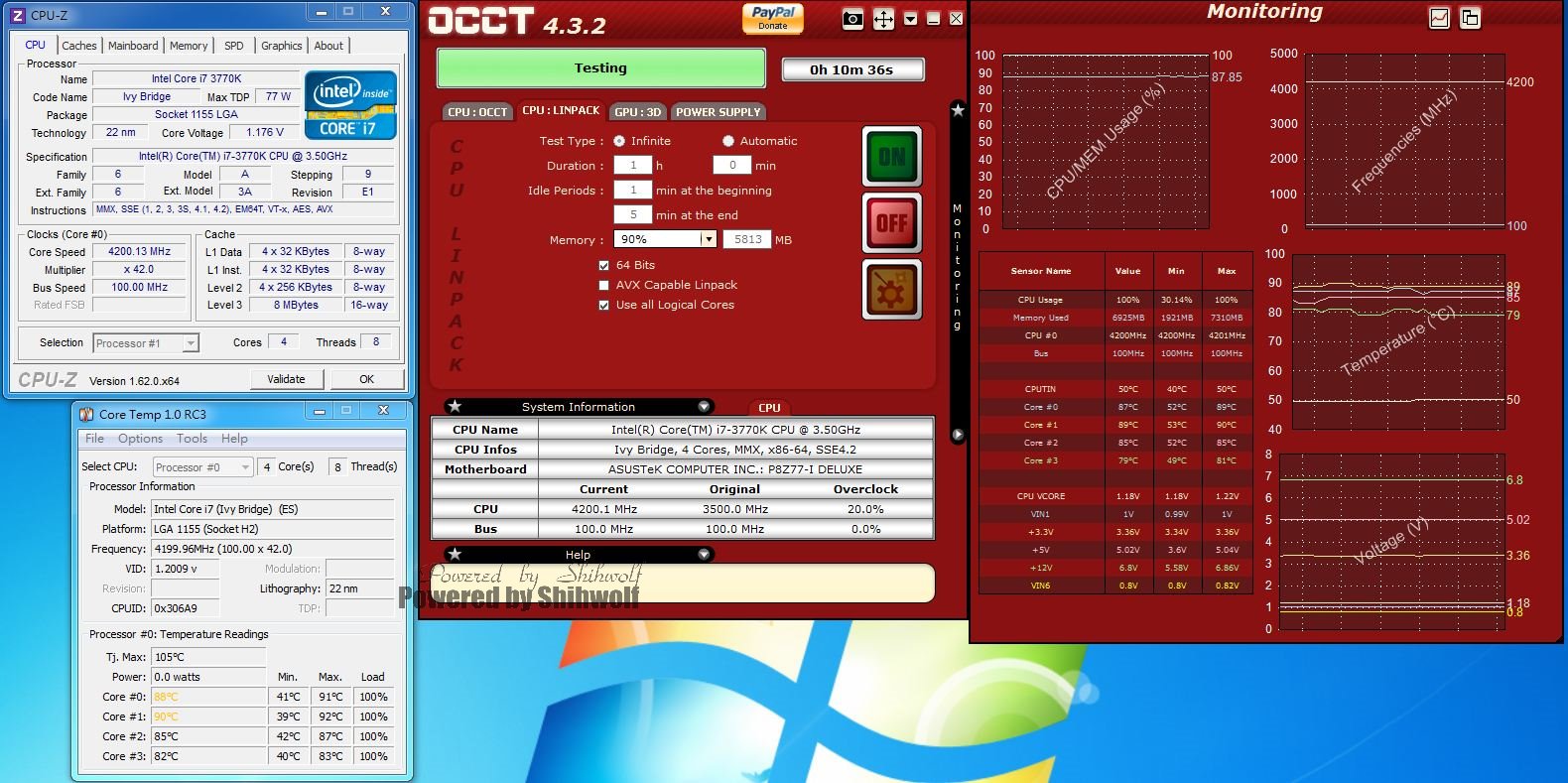

所有設定為主機版預設, 不做超頻. 3.9G執行OCCT. 熱平衡溫度約為65度.

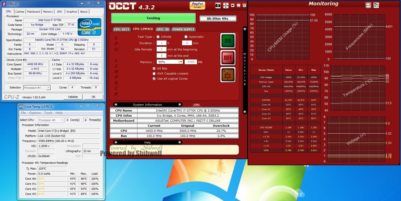

超頻至 4.2G 執行 OCCT測試. 熱平衡溫度約為90度.

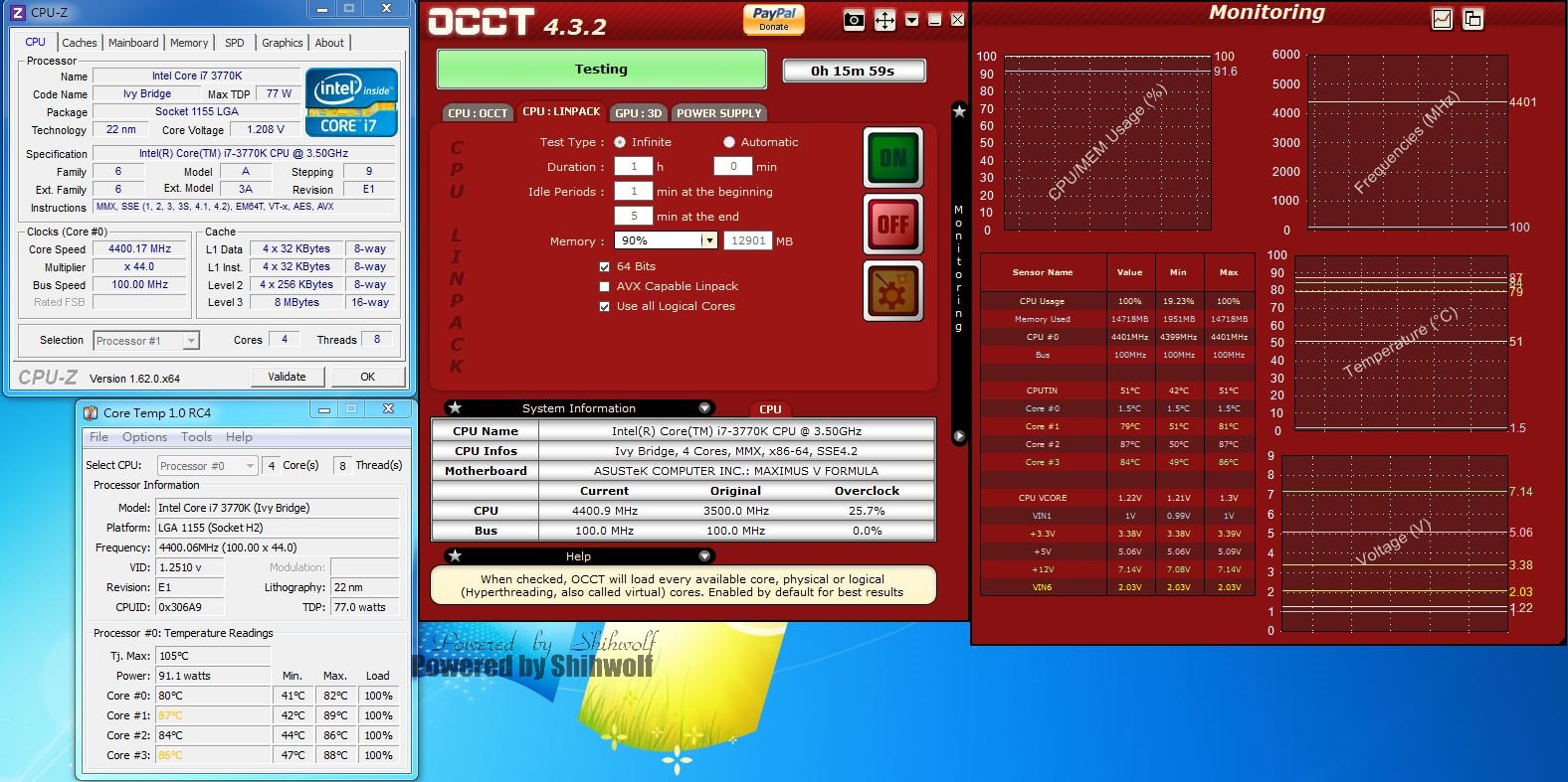

再來, 超頻至4.4G 執行OCCT. 熱平衡溫度約為98度.

預設頻率來一發, 3.9G OCCT. 熱平衡溫度約74度. 溫度比裝機殼高, 估計是機殼內兩顆8cm側吹的協助導致.
超頻至4.4G執行OCCT. 熱平衡溫度約87度. 在開放空間下表現果然更好.

預設頻率 3.9G 執行OCCT. 熱平衡溫度約73度, 看樣子14cm風扇在此階段並沒有得到優勢.
超頻至 4.4G 執行OCCT. 熱平衡溫度約86度. 和TY-100的表現差不多.

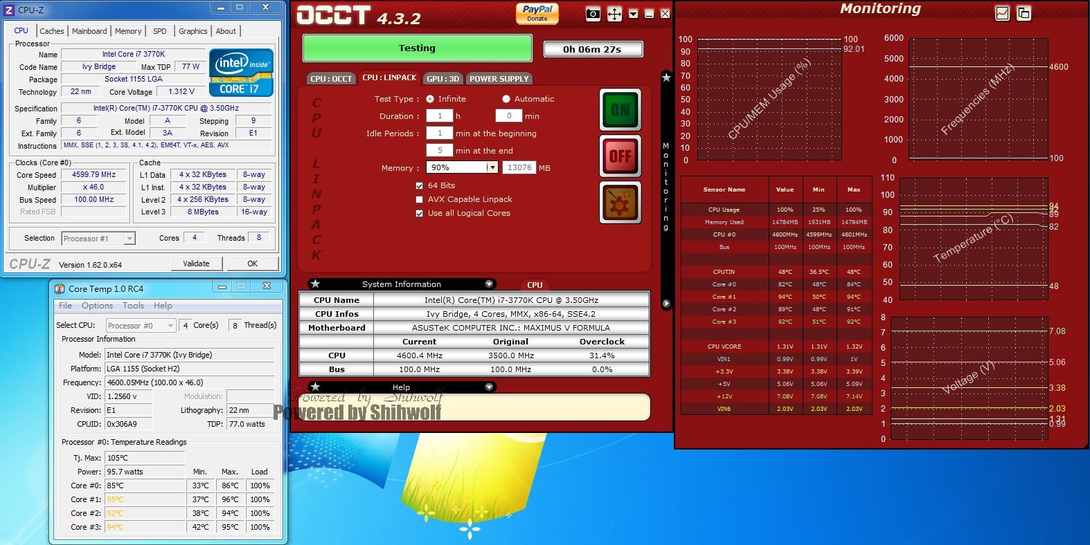

關鍵的決勝時刻. 超頻至4.6G 執行OCCT, TY-143存活下來了. 熱平衡溫度約94度. 因cpu體質不佳. 執行過久會跳error.
所以這次的截圖時間較短.
