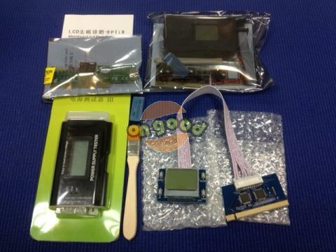

光棍節在淘寶買的三款診斷卡跟一個電源測試器,今天收到了(賣家有說是昨天才出貨)
有空在來試了...
http://www.ongood.com.tw/shopping/img/528455ca2a81a.jpg
一天就收到
也太快了吧
在台灣用個露天還要等2-3天才能收到

這東西以前買過ISA的~~~PCI之後就沒買過了。
先前買過ABIT主機板有內建,不過一般USER買這個使用率不高就是了。

用途真的除非是舊電腦,不然也無法用.
這幾天修電腦,本來想要拿來測看看.
結果都是較新的電腦,連PCI介面都沒有,完全無法使用...

這種東西沒有PCIE的嗎?
完全沒有PCI的主機板目前應該還不多吧~~~都是PCIE的板子應該都是比較高級的吧

不對喔,高階反而還有保留PCI,低階幾乎全砍掉了

TO finalhope2010
的確目前的小版,便宜的主機板,幾乎都沒PCI了,上面這片GA-H81M-S1,也是無PCI的.

現在上 PCI還要多顆橋接晶片,"便宜"小板當然不會有
