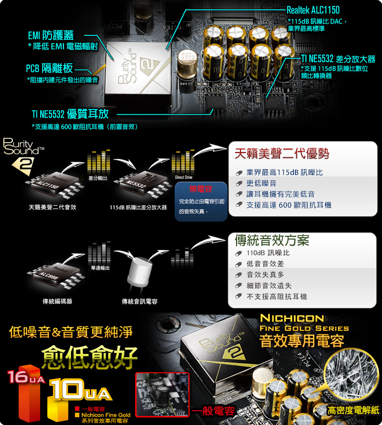

我的是華擎Fatal1ty H97 Performance
用的就是Realtek ALC1150,還不錯啊,連高阻抗耳機都推的動
http://www.asrock.com.tw/mb/Intel/F...ce/index.tw.asp
天籟美聲二代
天籟美聲再進化!華擎科技大手筆採用 Nichicon Fine Gold 系列專業音效電容,保證滿足最挑剔的音響發燒友。Realtek ALC1150 音源晶片支援 7.1 聲道高保真 HD 音效,差分放大器支援 115dB 訊噪比數模轉換器,TI® NE5532 優質耳放支援高達 600ohm 阻抗耳機,加上無電容 Direct Drive 技術、EMI 防護蓋和 PCB 隔離板,並支援 DTS Connect,天籟美聲二代提供您更純淨自然的超優質音效饗宴。
